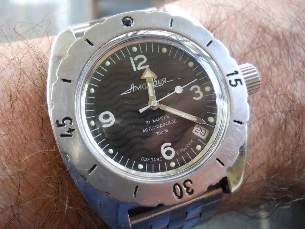

Hoy ya puedo exhibir mi primer (y torpe) "tuneo" al Vostok Anfibia que estoy estrenando.
De apurado y calentón que soy, le dí una primera lijada al bisel y el resultado me satisface, ya que mejoró notablemente la lectura de dicho bisel.
Voy a tener que lijarlo un poco más (sin pasarme por supuesto) para que desaparezcan algunas zonas que parecen manchas, además de prolijar el punto negro correspondiente al 0 (cero) del bisel.
A simple vista creía que la tarea estaba bien, pero las fotos macro son muy "alcahuetas". :pardon:

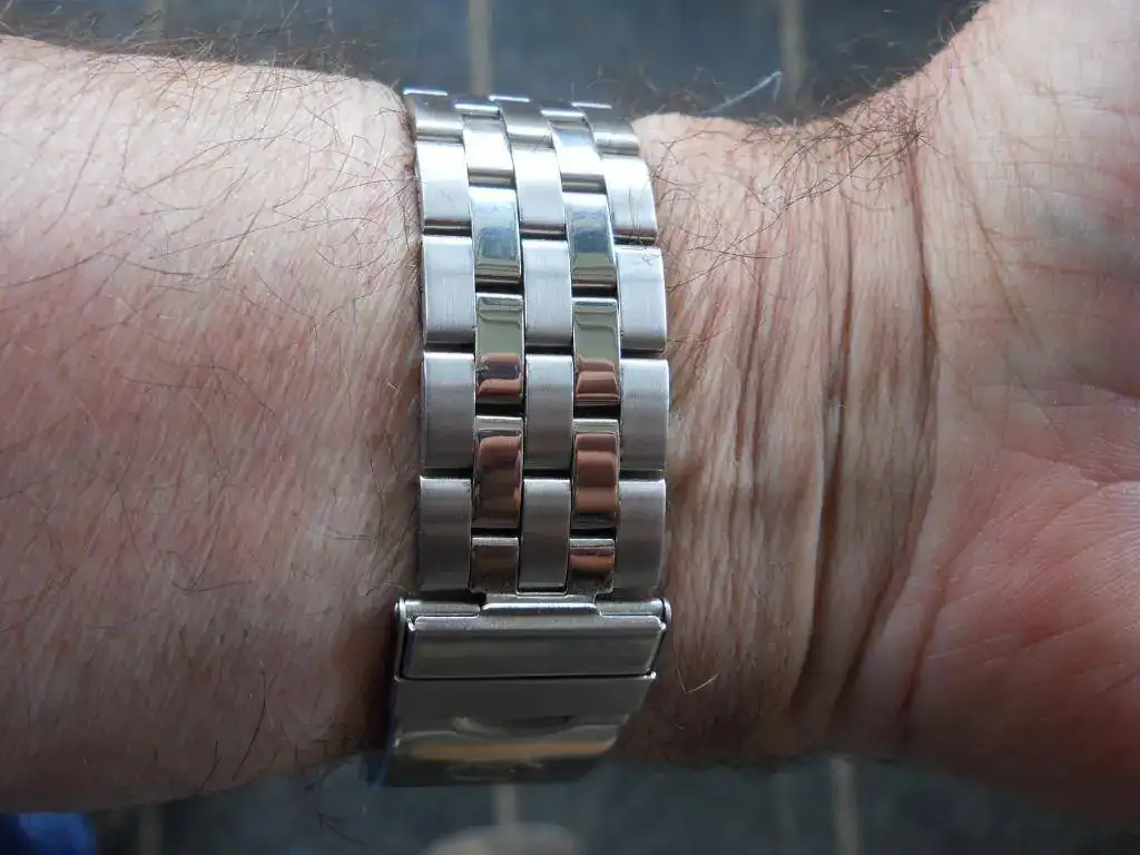

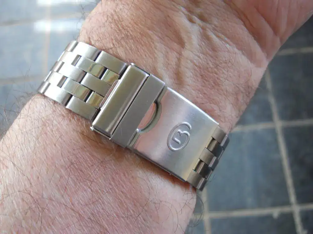

También conseguí solucionar el problema del cierre del armis que quedaba ladeado hacia el costado de la muñeca.
No lo hice yo porque no tenía ganas de ponerme a analizar el problema (por mi ignorancia en estas cosas) y recurrí a mi relojero (es un relojero de verdad, no un cambia pilas) quien hizo su magia cambiando posición de eslabones del armis y ahora el cierre ya está ubicado de manera correcta.

Y el Anfibia me gusta. Fue una buena compra. La única objeción que le haría al Anfibia es a su bisel bidireccional.
Esto era entendible en relojes diver de muchos años atrás (de hecho el Rolex Submariner de la década del 70 que usé durante muchos años tenía bisel bidireccional) pero hoy hasta los diver quartz económicos disponen de bisel unidereccional.
Y aprovecho para preguntar a los que saben si debería animarme a manipular el aro de alambre que proporciona alguna fricción al giro del bisel para que no rote accidentalmente.
Mi temor es que si tuerzo un poco el aro de alambre, para que presione con más fuerza contra la caja del reloj. se me haga muy dificil reponer el bisel en su lugar. ¿Alguna sugerencia?

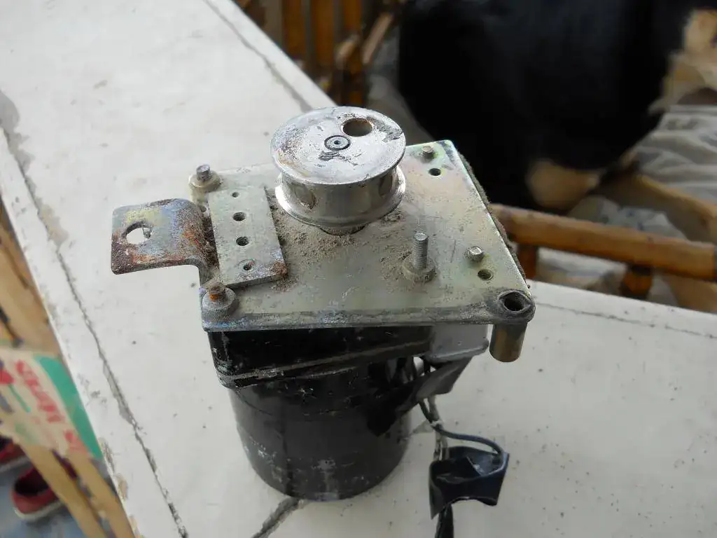

Pero tu truquito de colocar el bisel sobre algo que gire me hizo recordar que tengo un motorcito eléctrico de muy bajas revoluciones cuya polea es una chiquigésima más grande que el diámetro interior/inferior del bisel.
Achicaré un pelín esa polea y, si funciona, podré pulir el bisel del vostok sin que se noten las manchas que se ven en la primera pulida. Si me sale bien pongo fotos... Si me sale mal no pongo nada :laughing1:

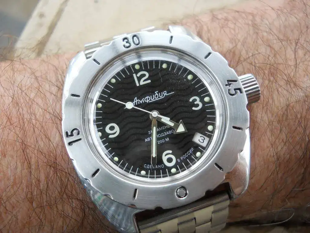

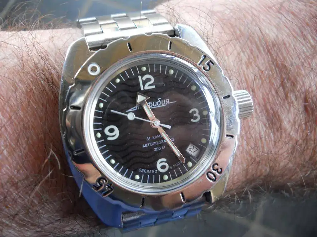

Porque siguiendo el truco de cestommek (muchas gracias por la idea :ok::) recuperé un motorcito eléctrico de muy bajas revoluciones y despues de achicar la polea apenas un par de décimas, el bisel entró a presión sin necesidad de fijarlo con un par de gotitas de termoplástico.
Ahí no más le di a girar al bisel y le apliqué la lija muy suavemente y después de un par de sesiones muy cortas, el bisel ha mejorado muchísimo. No lo terminé porque no tenía pasta dental abrasiva y debo corregir aún el pintado de los índices.
El bisel pulido y a terminar
La "máquina de pulir biseles" :D
Se nota el cambio en el reloj...
Si es que con un poco de experiencia y la maquinaria "adecuada" todo sale mejor.

Esa máquina es un motor de una vieja fotocopiadora de hace 25 años que habían tirado a la basura.
Yo la cargué en el auto y la traje a mi casa y la desarmé por completo obteniendo una gran cantidad de tornillos, tuercas, resortes y piezas varias que he ido usando a lo largo de los años. Lo único que no había tenido aplicación era este motorcito y me vino como anillo al dedo. Por eso siempre digo "nunca tires nada".;-)
Y el resultado ha sido muy bueno.
Ahora me voy a dedicar a tratar de armar el bisel en su lugar.
