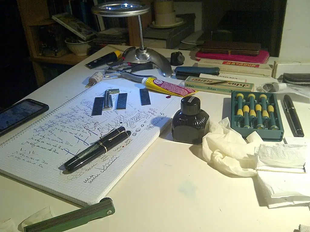

Esta tarde el compañero Johnkeatss y un servidor hemos realizado un mini taller con objeto de desmontar y arreglar una PK 100 y una 140.
Ha chorreado tinta y grasa, hemos hecho pruebas, hemos sacado lo mejor de cada casa y al final la dos abuelitas acabaron completamente desmontadas y vueltas a montar.
El problema era que tenían el culote suelto, una operación, que una vez desmontadas las plumas parece fácl, pero que luego tiene un ratillo volver a dejarlas finas, de hecho la mía está para volver a desmontarla y ajustar mejor la rosca del culote que se ha quedado un poco suelta.
Tengo prueba documental del evento con las dos víctimas posando, :yhoo::

Me ha llamado la atención la caja de la derecha que tiene 6 piezas que parecen los alfiles del ajedrez.
¿Qué son?

Es un juego de destornilladores.
Muy buenos días, la verdad es que así da gusto quedar , no sólo por que el compañero Osrever, aka Paco, es una excelente persona, si no que sales de casa, coges el metro al lado, y cuando sales, tienes en la puerta al chofer esperándote para llevarte a la escena de destripaje :flirt:
Una vez allí, ya sabemos lo que pasa, primero calentamiento, mira estas plumas que me han llegado, Paco y sus Pelikans y Comways, yo le enseñé alguna germanita nueva, prueba si te gusta de flujo, y esas cosas, Paco, un consejo, anímate, y si alguien te dice que cargues una pluma y la pruebes lo haces, deja los miedos, que mira que bien reparas ;-)
Luego ya viene la primera toma de contacto, sacas las dos a reparar, por cierto, me encantó la posición, parecíamos que estábamos frente a un espejo, hablas de ellas, esa Pelikan 140 black, y la 100N, luego a sacar instrumentos de tortura, alicates, botadores, que son llaves allen, grasas, pastas, guantes, lupas,. galgas.... Y manos a la obra.
La verdad, es que la cosa se dio muy bien, ya que aunque Paco, hizo los deberes y compro el epoxi, no hizo falta, ya que ambas varillas que se ajustan a los culotes no estaban rotas, sino sacadas, con lo cual bastó con meterlas a presión y punto. :yhoo::
Me resultó curioso, un par de cosas, por un lado, que mientras que la 100 el mecanismo del émbolo va roscado en el cuerpo, en el caso de la 140 no, ya que como comprobamos tras un par de mini sustos, no nos la iremos a cargar girando para el lado que no es, no :hmm:, va metido a presión, también comprobámos que será entretenido tener que desmontar el émbolo sin sacar la varilla, hay unas marquitas para una llave fija :whist:: , como pensaba esta gente.
Tras el montaje de varillas, grasas, montajes con pruebas y error, para que todo quedara mínimamente digno, carga y la mayor satisfacción:
Ya solo quedó, terminar de recoger las cosas, las últimas palabras, que el mismo Osrever se convirtiera en chofer y me dejara en la puerta del metro, tomar este hasta casa, y llegar con una sonrisa de oreja a oreja de friki, que por mucho que quiera no entenderá y menos, cuando ha estado "batallando" toda la tarde con los dos "enanos" que más quiero en este mundo.
Up! Pensé que sería alguna herramienta especial, por ejemplo para extraer un plumín.
Como nunca he destripado una pluma...

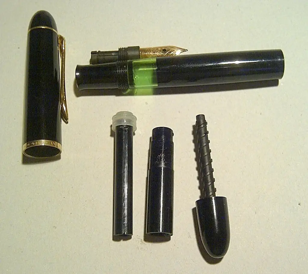

Bueno pues ya he dejado a mi gusto la 140.:yhoo:: He vuelto a sacar el mecanismo completo del émbolo usando el botador de Johnkeatss (llave alen):D he hecho un par de pruebas hasta que comprobé que el culote apretaba bien y que el émbolo quedaba lo más recogido posible. El problema viene cuando el émbolo sube al máximo y no deja que el culote atornille con fuerza, en ese caso la rosca queda floja y con el minimo roce empieza a girar, por ejemplo al poner el capuchón atrás. Imagino que muchos de vosotros ya lo sabéis, pero por si aparece alguien que no lo haya hecho nunca le puede venir bien.
He hecho también una foto del despiece.
Muchas gracias a todos y en especial a Johnkeatss que me dio confianza en mi primera apertura, pues de otra forma nunca habría sido capaz de abrir, y volver a cerrar claro, una pluma de émbolo.:clap:

Me gustaría cofirmar si uno de los pasos que he hecho está bien y no va a tener consecuencias en el futuro. A la hora de volver a meter a presión el mecanismo del émbolo en el cuperpo, le pongo un poco de grasa de silocona para que entre bien sin tener que hacer tanta presión sobre el culote. Una vez metido ya no resbala. Hago bien o habría que volver a meterlo a fuerza bruta?
Una pequeña cantidad sí es adecuado. Además, la grasa de silicona evita la filtración de tinta por el mecanismo de émbolo. El probleme es que se saliera. Si ha quedado bien fijado, tranquilo que has hecho lo correcto.
