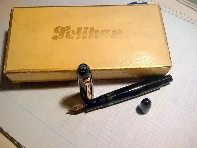

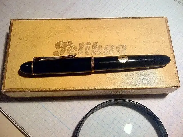

Hola a todos, la tarde del pasado 24 de diciembre andaba buscando por Internet cuando me encontré con una Pelikan 140 negra, de vendedor italiano, ninguna puja y muy poca descripción. El día no era para subastas así que como quedaba poco tiempo para que finalizara probé a pujar y me la llevé por el precio de salida 39,99. :D
No tenía muchas esperanza de que llegara la pluma o saber qué iba a llegar o si el vendedor se iba a retractar... pero esta tarde me he encontrado con esto en Correos::yhoo::
Trae su caja, creo que original y en muy buen estado, el sello del grosor del plumín EF, no tiene ningún arañazo, los dorados están estupendos y el plumín impecable. Está sucia, eso sí. El color es negro y viene marcada en el culote como export. Parece que el color negro es de los más raros de este modelo. Se fabricó entre 1952 y 55.

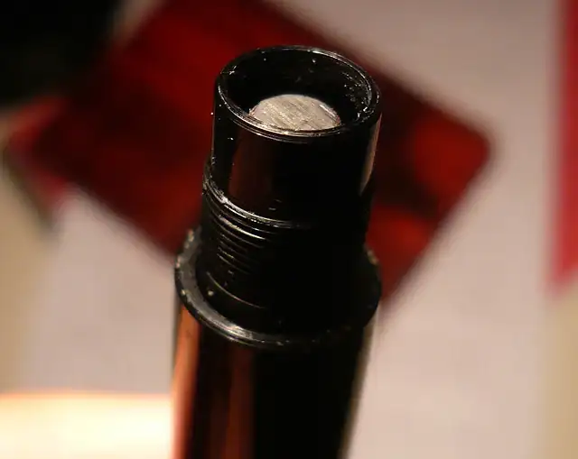

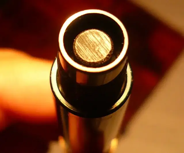

Sin embargo, cuando desenrosco el culote me lo quedo en la mano, así que imagino que va a necesitar arreglo, pero creo que es una pieza que merece la pena.

Creo que no, al quitar el culote se ve el eje y es inaccesible o al menos me lo parece. Nunca he visto una de esas con émbolo bajo el culote, así que ni siquiera sé lo que habría que hacer con ellas. 🙂
Acabo de encontrar un vídeo en Youtube de un señor que tiene cinco de estas y se ve como las carga normalmente. Por cierto que muestra unos plumines bastante flexibles.
Intenta desenroscar el plumín-alimentador, y mover el émbolo hacia abajo con una varilla de madera. De esa manera saldría por debajo el eje. Probablemente puedas ver sí el problema es que el eje, que encaja en el culote, se ha desprendido.
Algo de eso debe ser... de momento la tengo puesta en remojo para poder sacar el plumín. Lo que no sé es si va a rosca o a presión. Si es del 52 o más reciente debería ir ya a rosca. En cualquier caso, ante la duda siempre roscar... ;-)

Un dia en aguita.
Calor para que las piezas se dilante algo (no demasiado cazlor, el justo)
Sacar el embolo empujando con algo que no dale el sello de piston.
Pegar (esto si que es dificil que esos plasticos pegan fatal) el tornillo sin fin al culote.
Montar el piston engrasado.
Cruzar los dedos para que el pegamento aguante (yo usaria epoxi), si no funciona... a cambiar el culote por uno con el tornillo ::cry::

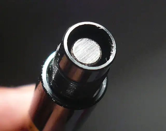

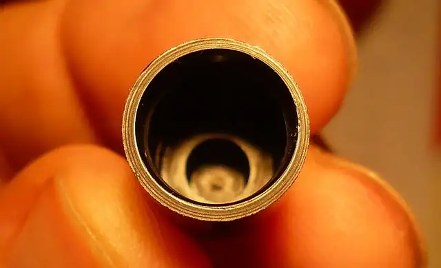

Voy a poner unas fotos esta tarde. Esta mañana saqué el plumín (en efecto iba a rosca, parece que los primeros van a rosca y los más modernos a presión...) y ahora la he dejado a que se remoje bien por dentro. Luego le hago unas fotos, pero si hay que pegar es una soldadura que tiene que quedar 100% sólida porque esa parte se usa mucho. Estoy por enviarsela a Álvaro cuando me mande la Conway y la Montblanc. Esta mañana la puede ver mejor ya limpita y está en unas condiciones estupendas. Sí, ya sé que no soy aventurero, qué le vamos a hacer, me he acojonado... :whist::

Detalle de la parte superior del cuerpo al desenroscar el culote.
Detalle del interior del culote
Eje del émbolo desde otro ángulo.
Detalle de dónde está hundido el eje del émbolo.
Por lo que he podido entender, el eje del pistón que está dentro debería estar metido en el fondo del culote, por lo que la pieza del eje debería salir hacia arriba, pero no sé si está metida a presión, imagino que sí, a ver con qué tipo de pinzas se puede pillar el eje, lo bastante como para hacer presión, aunque ahora que lo pienso podría meter un palillo chino desde el hueco del plumín y empujar hacía arriba, no?
Por cierto, la pieza negra de rosca no debería salir también? Se supone que debería desmontarse todo así??
Esta foto no es mía, claro.

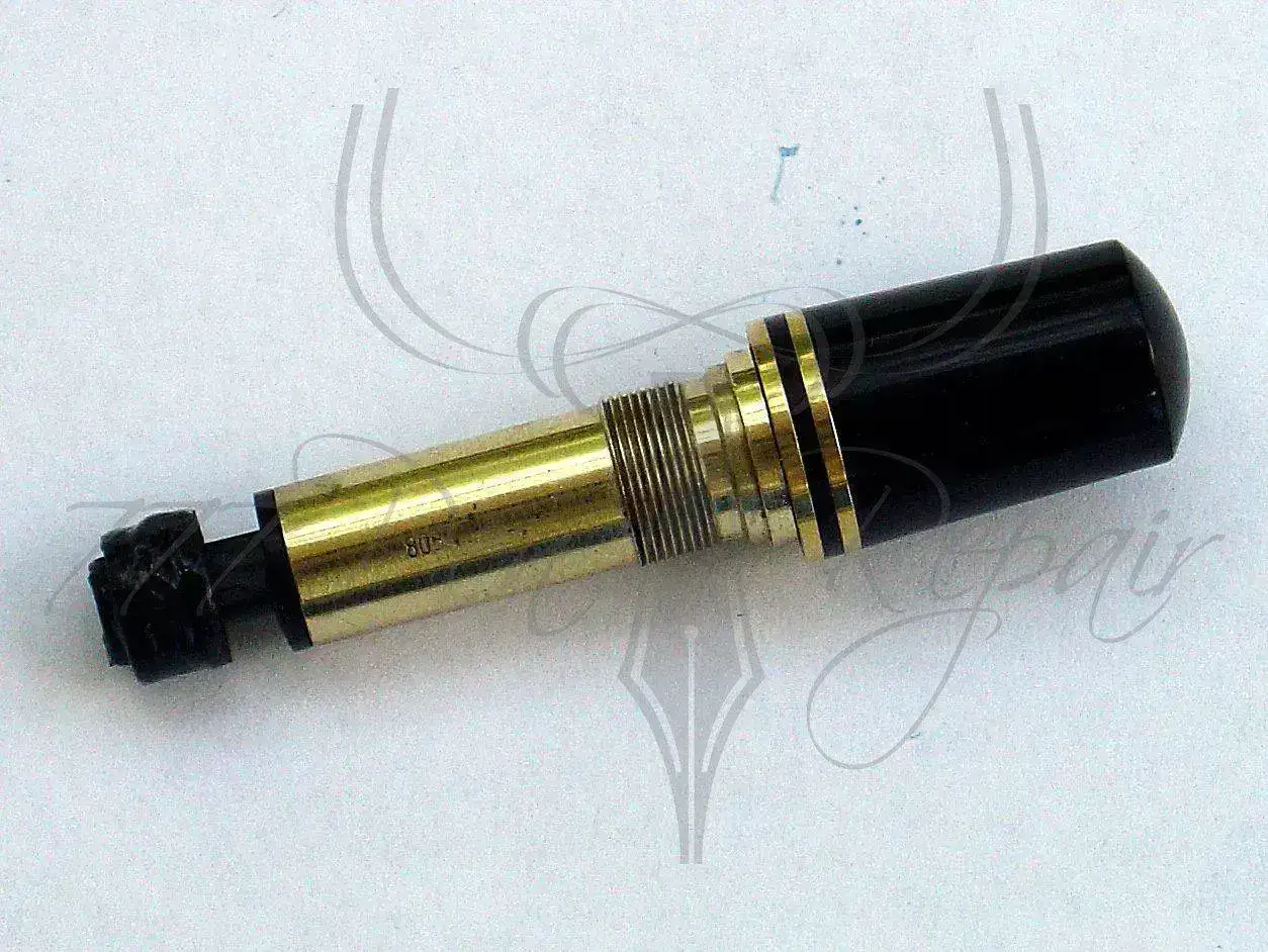

Lo del "palillo chino" es lo que sugería más atrás. De lo que se trata es que salga más el vástago para que lo puedas encajar (o pegar con epoxi, como decía Jorge) en el culote. Si eso no te funciona, y hay que desmontar, mi consejo es que lo lleves a un profesional. Te dejo de todas maneras instrucciones, gráficas y escritas:
Uploaded with ImageShack.us
https://www.penboard.de/penpoint/en/fillingsystems/PelikanPenRepairs.htm
