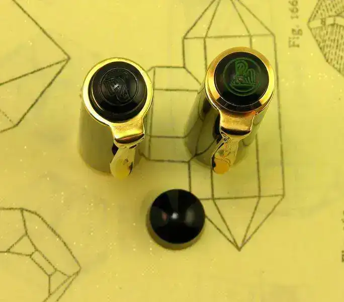

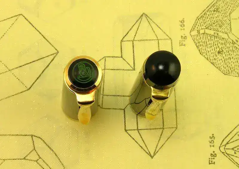

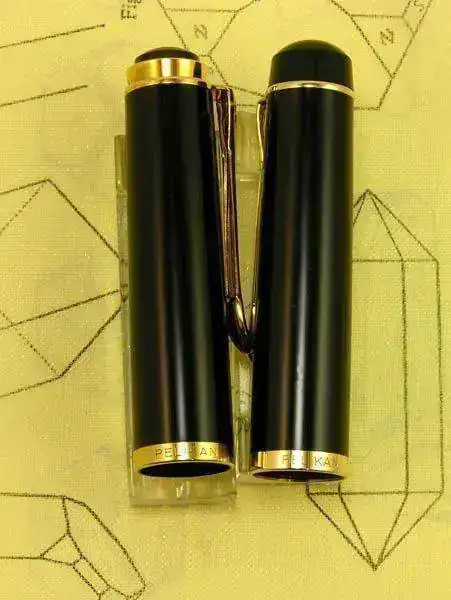

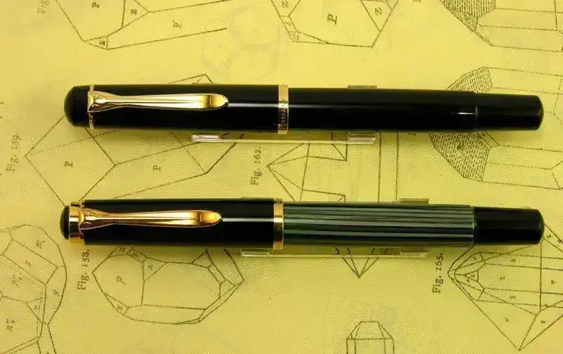

La estilográfica modelo M481 se considera un modelo transicional raro y poco conocido derivado de la M400 y que evoluciona a la nueva serie M200-Classic actual. La M481 se editó en negro, burdeos y bicolor con capucha negra y cuerpo verde liso, todos ellos con plumín de acero dorado y detalles dorados. Una de sus peculiaridades es que la corona del capuchón es lisa completamente, pero debajo de ella la pieza de ensamblaje lleva grabado el logotipo de la marca con los dos pollitos, que queda completamente oculto. Por lo demás, el modelo se basa en lo que respecta a dimensiones y calidades en la M400, reintroducida en el mercado poco tiempo antes. La M481 acaba siendo transformada en la serie M200, cuyos primeros modelos, entre otros cambios, ya tenían una corona redondeada, primero lisa (pero sin logo oculto) y posteriormente con el logotipo grabado a la vista. Más tarde se modificó este acabado para cambiarlo por una corona al estilo de la M400 con anillo de apriete en negro mate y actualmente en dorado o cromado.

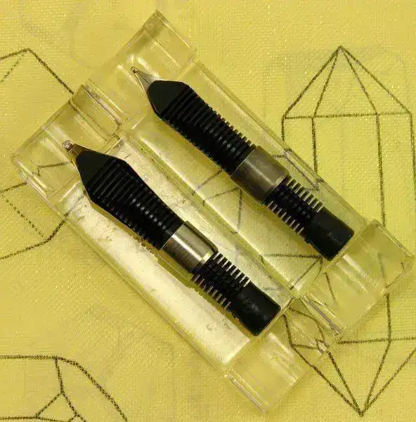

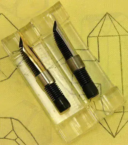

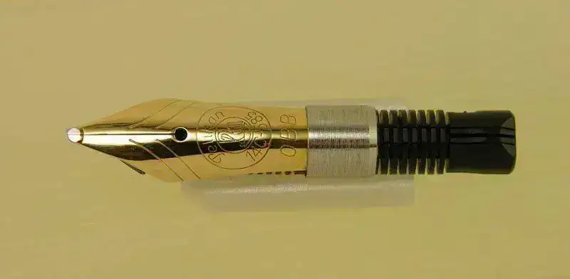

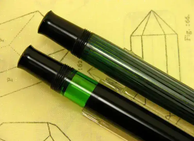

Al igual que con la primera 400, Pelikan retornó experimentalmente al montaje del grupo de escritura mediante presión en las primera unidades de las gamas M400 y M481, volviendo en pocos meses al tradicional sistema de montaje roscado, por lo que las unidades con este sistema a presión son meramente una curiosidad. En estas versiones modernas, el casquillo es un anillo metálico de acero inoxidable completamente liso, a diferencia de los casquillos roscados normales, que combinan una base de plástico con un anillo de refuerzo de acero inoxidable. Ambas geometrías de montaje son incompatibles entre sí.

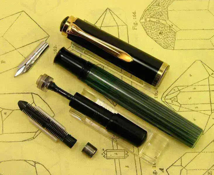

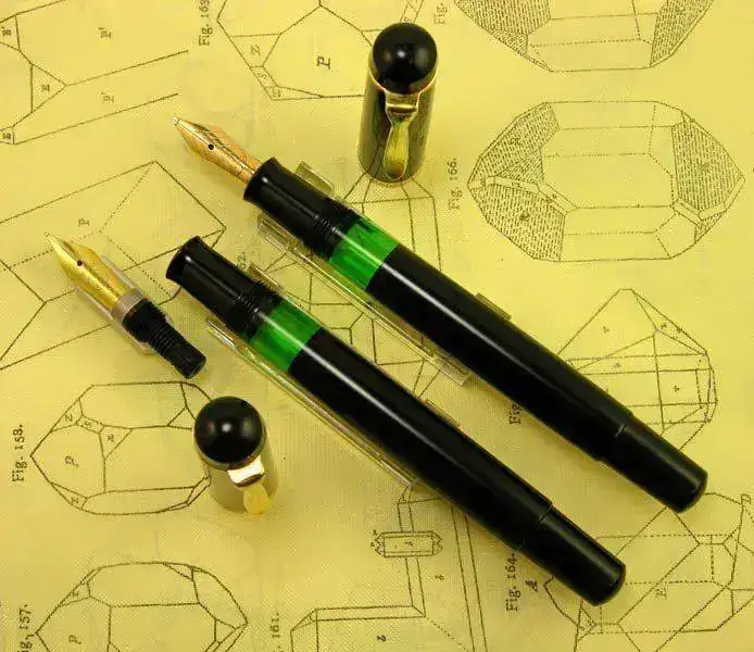

Aquí vemos las tripas del modelo, que como se puede observar, son idénticas a todos los demás de la serie.

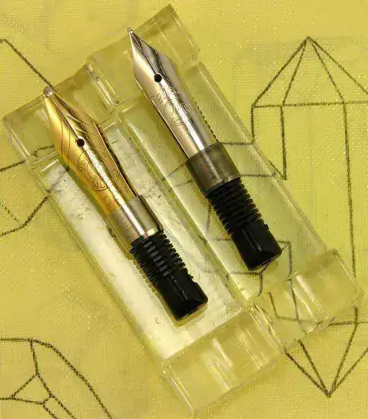

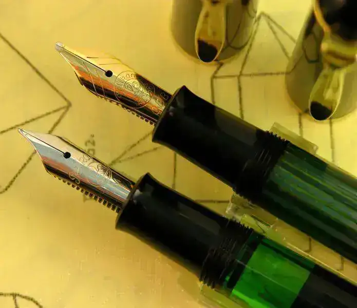

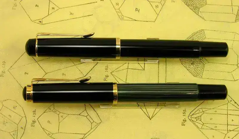

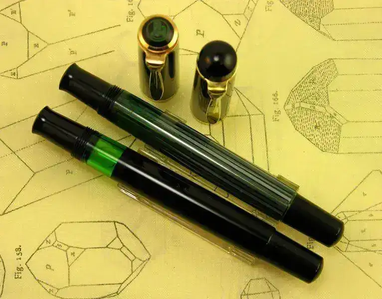

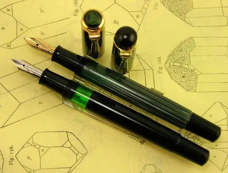

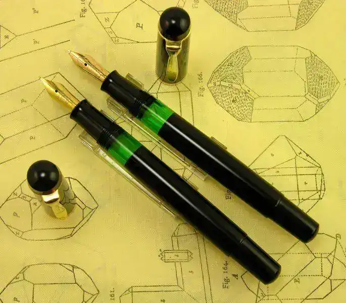

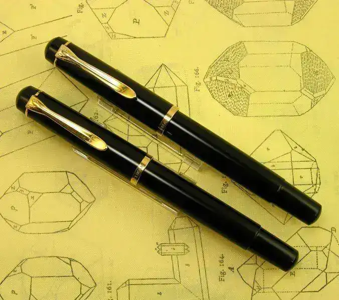

En estas últimas fotos se comparan las dos versiones del modelo M481, cuya única diferencia radica en la forma de encajar el grupo de escritura.

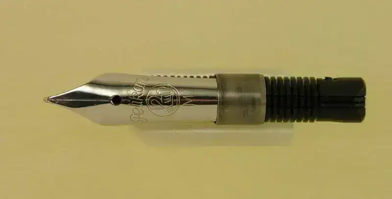

Nota: El plumín de acero que monta la M418 friction debiera ser dorado en el modelo original, al igual que en la M481 normal, pero este ejemplar ha perdido su dorado original aunque muestra algunos restos dispersos del mismo. La M400 friction monta su plumín monótono de oro de 14 kt como corresponde a esa etapa denominada Old Style.
