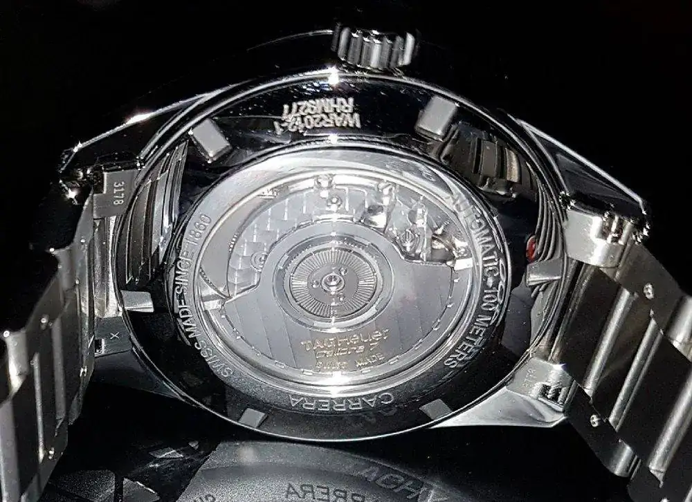

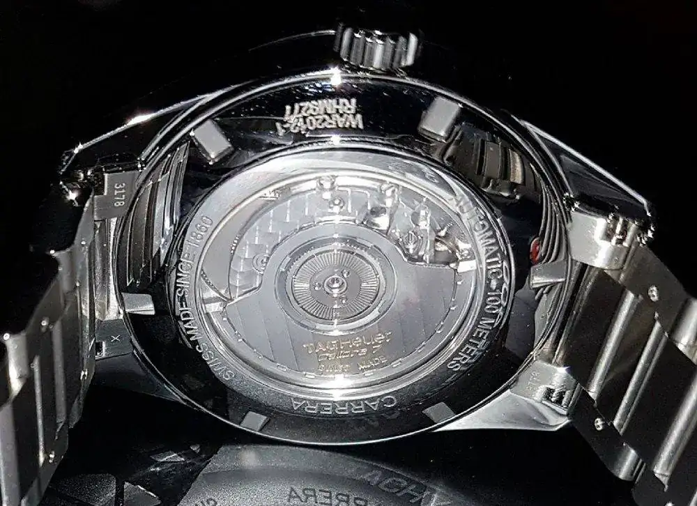

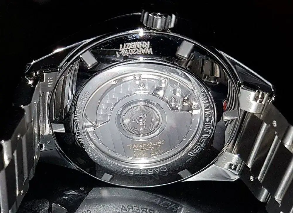

Tengo 2 TH, un carrera gmt Cal. 7 fabricado en 2017 que según tengo entendido tiene un calibre ETA modificado, si esto es así debió haber sido hace poco el cambio a Sellita. Pongo una foto del fondo visto a ver que les parece a los conocedores q calibre es:
Ver el archivos adjunto 749902
Con una foto mas detallada del movimiento quiza podriamos verlo , creo que deberia de llevar la firma de sw o etasa en alguno de los componentes

Compañero, puedes comprobarlo con una linterna, a la altura del volante, viene grabado en la zona interior SW300 si es Sellita o si es un 2893, verás el símbolo de Eta.
Insisto con linterna, con luz natural no lo ves, está un poco escondido.
Yo tengo un Calibre 5 de mayo de 2017 y ya monta Sellita.

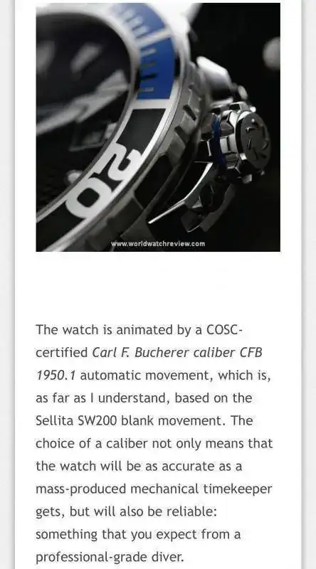

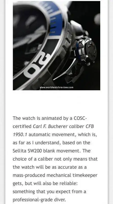

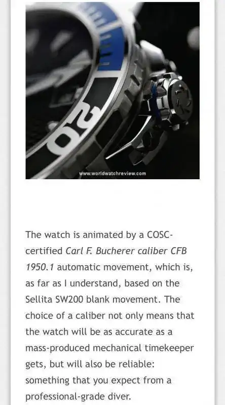

Ahí tenéis a Carl F. Bucherer, que es su Diver Patravi Scuba Tec ( 5.200€ de tarifa ), monta un calibre con base SW 200.
En Tag, según leí, este calibre no solo lo decoran, a demás en el mío ha venido tan bien ajustado, que creo que me la han colado y lleva dentro un cuarzo.
Ver el archivos adjunto 750005
Pues se han pasado a Sellita, porque antes, hace uno o dos años, montaba un ETASA 2824-2 (eso sí, la versión cronómetro) y el PVP era de 6000€ y pico
