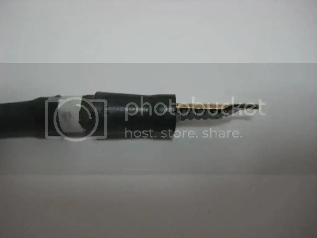

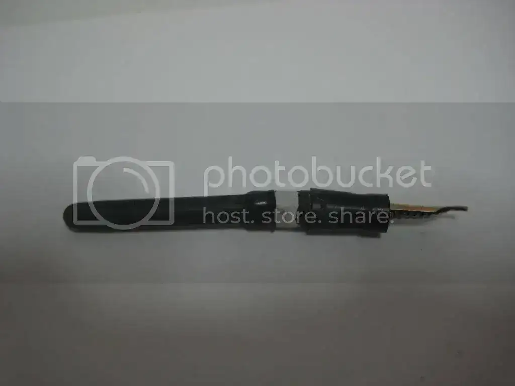

Decidí que mi capacidad de actuación se iba a limitar exclusivamente a que la pluma volviera a escribir. Lo mío no es el bricolaje. Vamos, sé hacer casi de todo pero no soy, precisamente, el rey del remate.
Compré sacos de dos medidas, barrita arregla todo y goma laca.
Así que me limité a recrecer la parte rota donde encaja el saco con barrita arregla todo,adecuarla a su medida con la Dremmel y a colocar un saco de accionamiento "manual", es decir, sin utilizar la palanca pues está completamente oxidada por dentro.
Recorté mucho el saquito y lo coloqué en el nuevo receptáculo creado.
Sí, yo también me di cuenta de que estaba torcido:D, pero la goma-laca estaba aun húmeda y lo pude corregir.

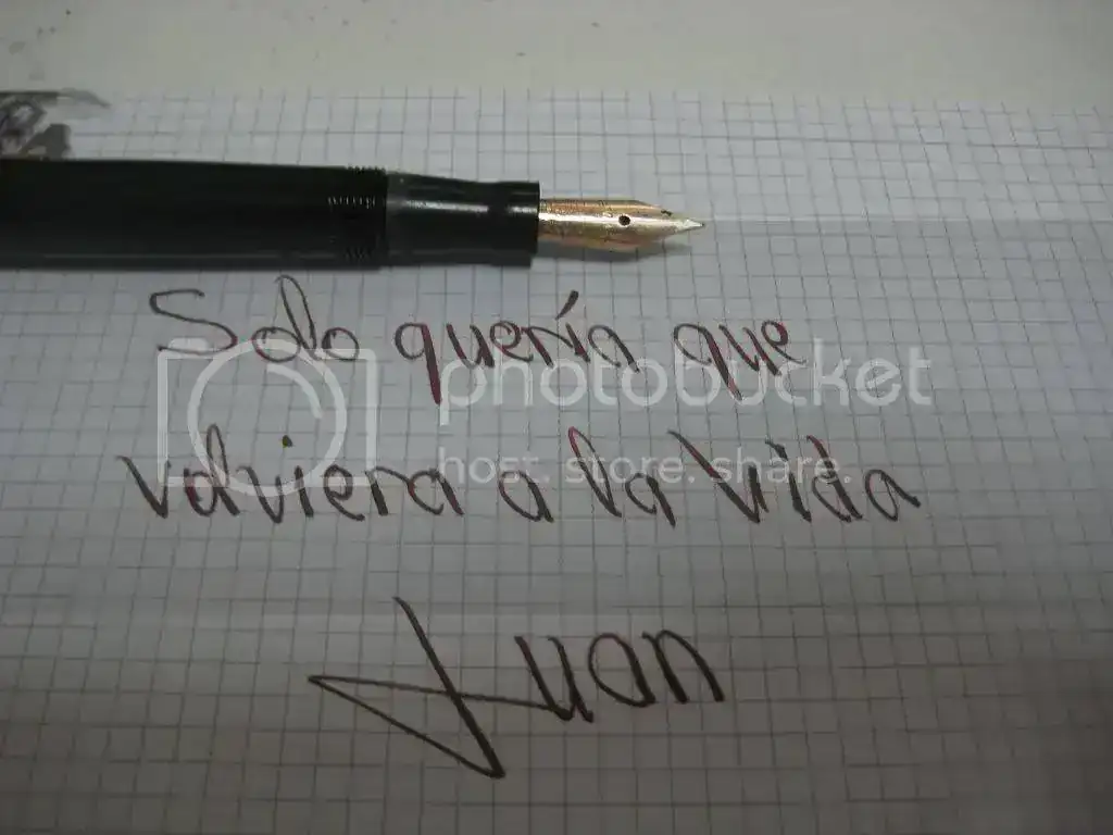

Una vez cargada y afinado el pumín..........
Así que, al menos, el objetivo está cumplido.
Estoy muy contento con la actuación, básicamente porque, aunque he cometido unos cuantos errores mientras la reparaba, jeje, alguno oculto en las fotos:whist::, me enorgullezco de comprarme una pluma deshauciada, por la cual nadie había pujado, y poder ponerla en mi caja con todas las demás.
Sobre todo aprender que la barrita arregla todo se pega a todo lo que pilla. Que se han de usar guantes cuando se reparan plumas con productos adhesivos y que cuando hay que freir patatas es mejor parar la reparación y continuar después de comer porque las prisas son malas::Dbt::.
Pero, repito, el objetivo se ha cumplido.
Ya tengo dos Swan, una restaurada por uno que sabe y otra "revivida" por mi. No las pongo juntas para no estropear este momento placentero.:laughing1:.

Lo q no entiendo mu bien es cómo se hace eso de afinar el plumín... porque te refieres a q tenga menos flujo...¿verdad?
Y ya lo dijo Misie Estilografiú: "No es compatible la fritanga de papas y el arreglo de plumas al mismo tiempo..."
Enhorabuena por el éxito...
Ando detrás de una Swan hace tiempo, pero yo la busco grande.
Bueno, lo de afinar se refiere a que rasque un poco menos.
Debí decir "suavizar". :ops:
