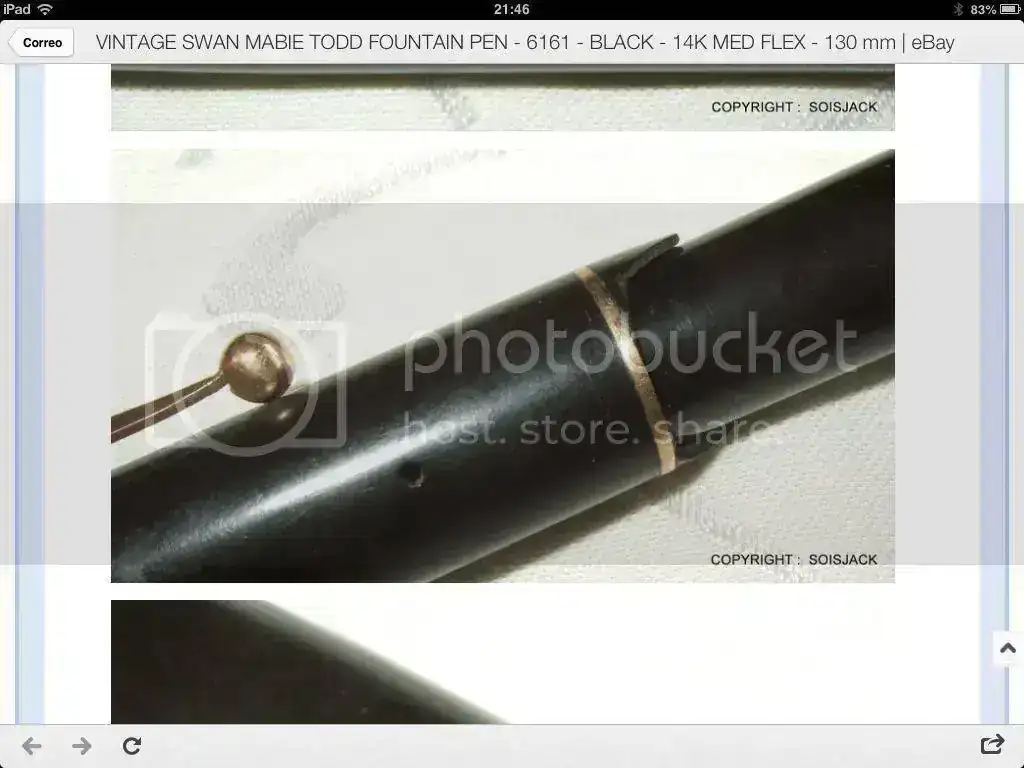

Hoy me ha comprado una pluma en la bahía. Está en bastante mal estado pero, pobre ,nadie pujaba por ella, tiene que ser maravillosa una vez repasada. Os pongo unas fotos, es de carga por palanca.
Como veis está muy malita, pero creo que podré con ella. El problema al que si que no sé meter mano es este.
Capuchón roto. Esto es lo único que no tengo ni idea que hacer con él, ni siquiera si es posible reparar. Ya me la compré sabiéndolo pero...........¿puede restaurarse esa parte?, ¿cómo?.

Vaya preciosidad... y luego dices que eres un aburrido y solo tienes F...
Yo no se como aportar ebonita al roto, pero puedes serrar justo por ahi y la dejaras perfecta, solo que con el capuchon un pelin mas corto...

Para reparar ese capuchón habría que serrarlo y pegarle una pieza torneada de exactamente el mismo tamaño, pegada por debajo del anillo de modo que no se vea. Es un trabajo de profesional.
Si la pluma cierra bien, yo la dejaría como está, así ha sido su vida. O intentar conseguir un capuchón de una pluma de despiece más adelante.

Yo, en linea con lo que nos decía nuestra profesora de arqueología, no destruiría nada del material original, y si añadiese algo, que se distinguiese...
Claro que, de estilográficas, ni idea...
Pero, ya por puro sentimentalismo, nada de quitar material. La estilográfica, ESA estilográfica, arrastra una historia detrás...
No sierres, no sieeerresss...
Siendo negra el problema se reduce. He leído, no sé por dónde, que tratándose de ebonita, primero se limpia (ojito con la ebonita, q es mu delicá y como te pases con el tiempo o el producto te la comes...) y se lleva a todo lo "resplandeciente" que sea capaz de dar (teniendo en cuenta la edad q tiene). A partir de aquí y con esta referencia, con el trozo q falta, siempre tienes la opción de buscar masilla de las q endurecen con catalizador (las hay de colores creo, si no siempre tienes la opción de teñirla, siendo negra es fácil), darle la forma apropiada con molde por dentro, por fuera ya la lijarás con el Dremmel. No dices si afecta a la zona de rosca del capuchón, que sería problema añadido.Pero bueno mientras rosque el resto, este trozo lo podrías dejar liso sin que toque la rosca del cuerpo
Como dice Manué, si quieres q se vea la restauración, le dejas el negro de la masilla como te salga. Que no, pues no hay nada q no remedie unas cuantas pruebas de tono en el teñido o, en el peor de los casos, un toque de aerógrafo. Que las masillas estas lo admiten todo...
Suerte, ya nos contarás...

Creo que es un trabajo digno de un buen restaurador de estilográficas antiguas. Lo que no se si compensara por precio dicha restauración, puedes consultarlo.
En algún caso parecido, con daño en el capuchón, he cortado y pulido los cantos con el minitorno hasta dejarlo a la altura del anillo embellecedor, pierde encanto, ya que te queda mas corto el capuchón, si bien estéticamente queda mejor que con la rotura.
Para pegar una pieza del mismo calibre, color y material, creo que habría que cortar la zona dañada , sustituirla por la nueva y poner un nuevo anillo embellecedor mas ancho por la parte externa con adhesivo "potente" que sujetara ambas piezas (el capuchón original y la nueva pieza añadida), si no cualquier unión con pegamento,o masilla añadida me parece que esta condenado al fracaso.
Otra solución,seria buscar en ebay una pluma deteriorada idéntica que tenga el capuchón intacto (a veces hay suerte,con paciencia).
Tendrás que valorar la solución más conveniente cuando la recibas. Ya nos contaras. Es muy interesante.

Esa reparación que necesita es de las complicadas para hacerlas uno mismo.
Yo en tu lugar lo primero que haría es probar el plumín y ver si es o no realmente bueno. Si lo es y no has pagado mucho ¡ buena compra¡. Separas el plumín y en cuanto tengas un cuerpo de otra pluma que lo calce bien se lo colocas. Y a disfrutar.
Puedes también probar en Julia Gusano que tiene un buen fondo de piezas de repuesto o en alguna de las mesas de los pen shows nacionales. Pero dudo que al final salga a cuenta.

La pluma que muestras es de celuloide. Pegar el celuloide es más fácil que pegar la ebonita porque los cortes del celuloide suelen ser más limpios; los de la ebonita son más granulosos y hay que lijar muy bien. Respecto a las marcas... hombre, es restauración, no es magia, como nueva no puede quedar. ¿Por qué creéis que una pluma antigua sin marcas ni roturas es cara? Si se pudieran dejar como nuevas no valdrían nada.
Aún así, yo he visto reparaciones de Francis (Fountainbel) o de Nishimura que son impresionantes: hacen las piezas faltantes y no se nota si no lo sabes; eso sí, para plumas raras, para que valga la pena.
La ebonita no se puede pegar ni hay nada, que yo sepa, que se pegue bien a la ebonita. De ahí que cuando les salía una grieta se les ponía un anillo que la sujetara fuerte.
Lo mejor es que un tornero le haga un capuchón igual, que nunca será igual, ya que la ebonita negra se oxida, tirando a ponerse marrón igual que cuando te la dejas metida en agua mucho tiempo, como Ud. ya sabrá.
Le puedo decir de un constructor de plumas (yo le acabo de comprar la segunda con un plumín Waterman Emblem más grande que mi meñique) muy bueno, pero lo mejor es que me mande Ud. su teléfono o e-mail en un privado, yo se lo doy a él y ustedes hablan.
Espero haberle sido útil, y siento la rotura de una pluma tan bonita y con un plumín tan flexible. También se lo puede Ud. tomar como heridas de guerra y dejarla tal cual. Si la arruga es bella, las cicatrices, ¿por qué no?

Te puedo asgurar que reparar el celuloide de esas plumas no es complicado. Se hace con acetona, sin mayor complicación. En el caso de que faltase material se "raspa" celuloide del interior del cuerpo o del capuchón (o si tienes desguaces de plumas, de una de similar color) se disuelve con un poco de acetona, se rellena, se deja secar y despues lija y pulido. Quedan MUY bien.
