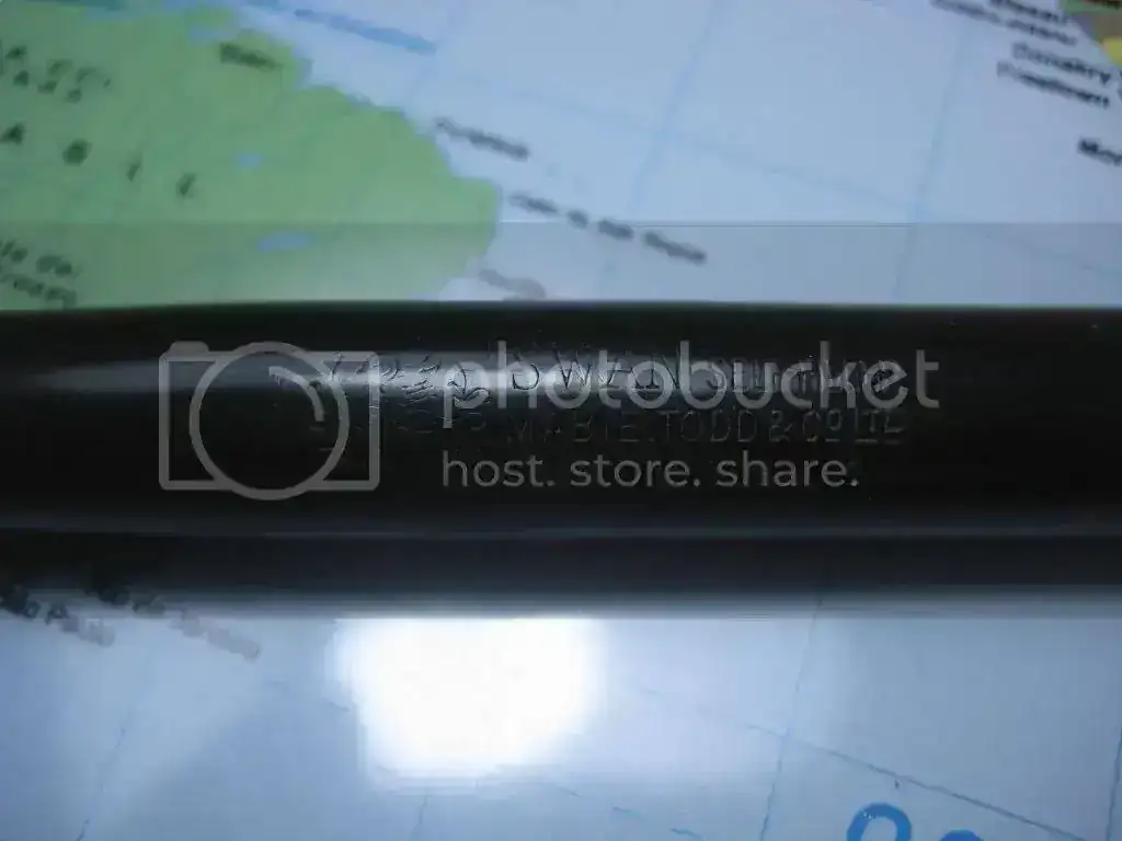

Hola compañeros, ya me ha llegado mi Swan.
Es muy bonita y........está hecha polvo por dentro.
Cuerpo, zona del plumín, muy bien, interior destruido. Además, a destruir otra parte contribuí yo, pues al sacar una rosca se "pulverizó" por completo.
Esta es la pluma

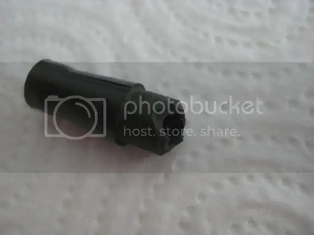

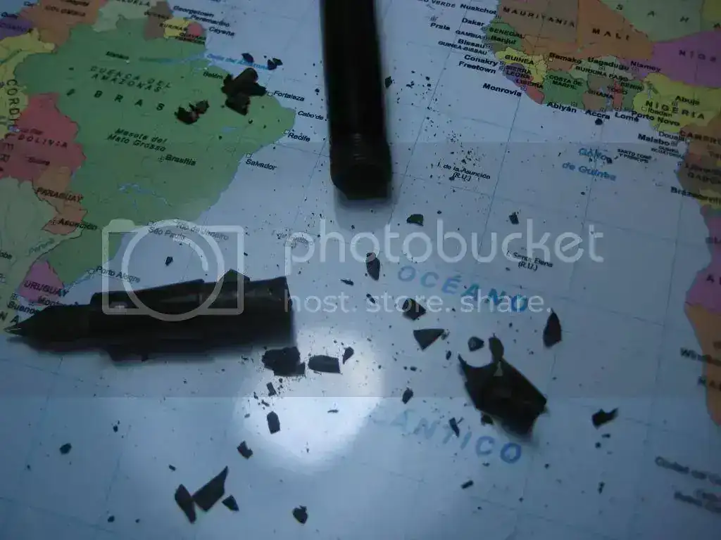

Aquí va, "iba", el depósito,

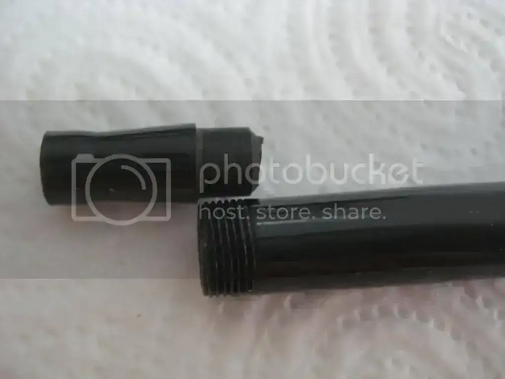

Pero al sacar parte de la roña, se pulverizó::cry::. Parte de los restos son internos de la pluma, que también estaba que, ya, ya.

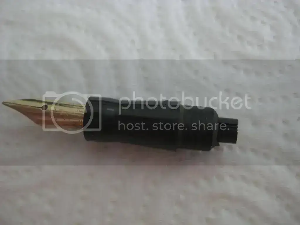

Como véis, el cuerpo entra en la parte trasera a presión, no a rosca, pero no tengo donde poner un depósito, de saco que sería el original, ni un convertidor pues no hay posibilidad de enganche.
otra foto aclaratoria

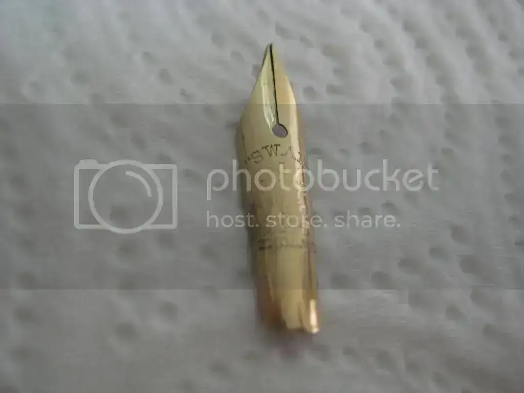

Por cierto, una vez limpio, el plumín luce en todo su esplendor,

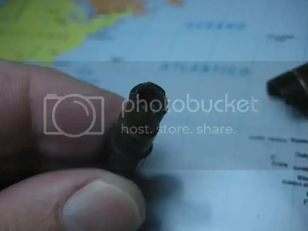

Afortunadamente, el alimentador queda asomando bastante y de ahí mi consulta

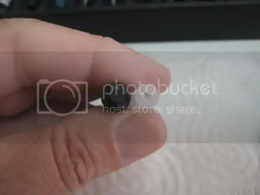

El diámetro del alimentador es de 4mm. ¿puede, simplemente, acoplar un cartucho?. Como se ve en la foto, el cartucho standard es muy estrecho, ¿como lo puedo arreglar?. ¿Hay cartucho standard de más diámetro. Tengo una Pilot pero miden bastante más.

Es de palanca, supongo. Si la sección no entra muy muy justa en el cuerpo, puedes ponerle el saco sin problema en la parte de sección que le queda. Si está bien pegado no abultará mucho y la sección entrará bien. Si está muy apretado, tendrás que fabricar una pieza que sustituya a la parte de sección que perdiste. Un cartucho cortado te puede valer, y luego el saco pegado al cartucho, pero en todo esto ya tendrás riesgo de fugas. Lo mejor es el saco directamente en la sección si entra bien.

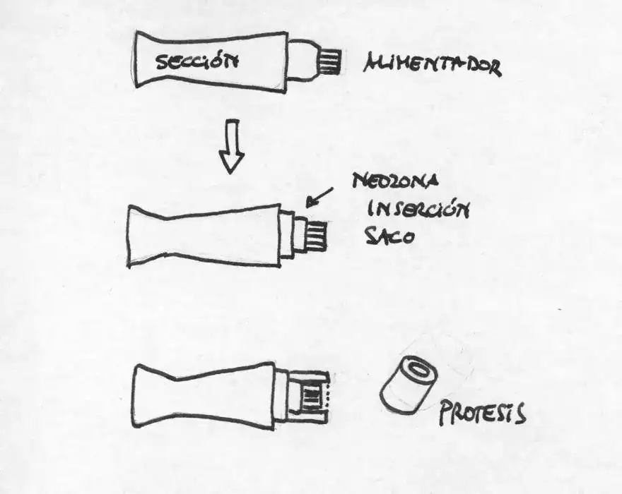

Igual digo una burrada, pero allá va.
La parte más proximal de la sección se podría rebajar un poco en su diámetro externo mediante un torno, Dremel o similar, manteniendo el calibre de la parte más distal, donde se ajustaría el cuerpo. Se trataría de crear una "neozona" de enganche del saco. Esta "neozona" sería sensiblemente más estrecha de lo habitual, pero con goma laca quedaría bien sellado. Alternativamente se podría emplear esta "neozona" para colocar una pieza cilíndrica intermedia obtenida de un cartucho a modo de "prótesis" y así mejorar tanto la inserción del saco como el acoplamiento de la sección al cuerpo.
Adjunto un dibujillo aclaratorio.

Ya he estrechado la sección, me ha quedado para un saco de 16, por si acaso he pedido dos sacos de 16 y dos de 15, por si he de corregir algo o me paso, a una web que nos presentó en su día un compañero del foro

creo que la prótesis va a ser más difícil espero que con el tamaño de sección que me ha quedado en su medida natural más el refuerzo del saco las dos partes de las plumas encajen bien y rígidamente.

Para la reparación:
Busca un vástago de la misma sección que el alimentador, metálico. Te puede valer un clavo, un remache, un botador, un destornillador... tiene que entrar ajustado, como el alimentador.
Engrásalo o fórralo -aún mejor esto último, con papel de hornear. Si haces el paso de forrar ten en cuenta que el vástago tiene que tener un diámetro unas décimas menor por el grueso del papel.
Haz unas muescas, oblicuas y longitudinales al muñón que te queda.
Usa "barrita arreglatodo" para componer un nuevo mangito. Tienes que poner el material un poco alrededor del muñón en que has hecho las muescas y sobre el vástago. Tienes que asegurarte de que aprietas bien para que la sección interna sea cilíndrica y uniforme. Deja secar.
Sólo te queda lijar el exterior del nuevo manguito a la medida que desees.
Es bastante entretenido, pero los resultados son óptimos. También puedes usar epoxi de dos componentes o poliester, pero tienes que tener mucha más destreza em la manipulación.
