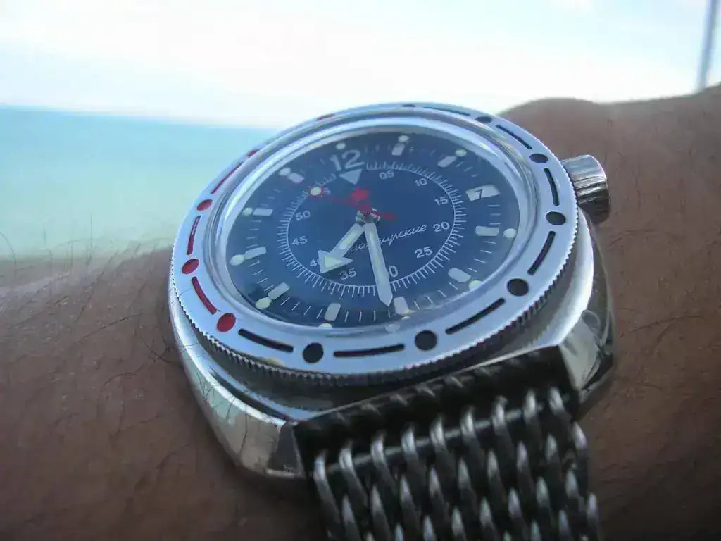

Hace poquito me llegó mi amphibia con dial komandirskie al que le he añadido una milanesa que creo que le queda de vicio.
Ya sé que la foto es mala con avaricia pero no tenía mi cámara a mano así que tiré de móvil. Bueno, el caso es que he estado con él de vacaciones y todo fenomenal. Incluso se ha relajado porque venía con una marcha que parecía un reloj de carreras (+30 sgs/dia) pero nada fuera de lo normal en estos casos.

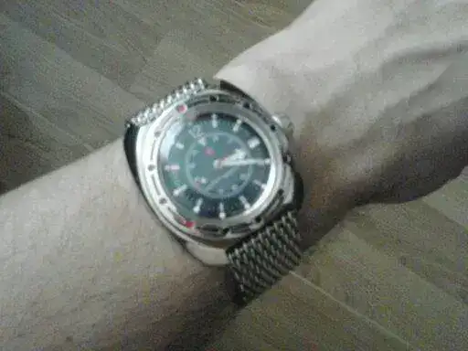

Hablando de mirarlo, aquí con la milanesa que ha llevado estos días ¿qué os parece?
Pues que bien que no fuera nada. Se ve genial;-)
Me alegro de que todo ok de nuevo [emoji106]
A veces suceden estos expedientes X
Ya se han dado casos como el tuyo de Amphibias que se paran porque sí y luego vuelven a andar como si nada... ¡¡yo tuve uno!!
Pues que es una pieza muy chula y que con esa milanesa de grano grueso, luce imponente. Saludos.
