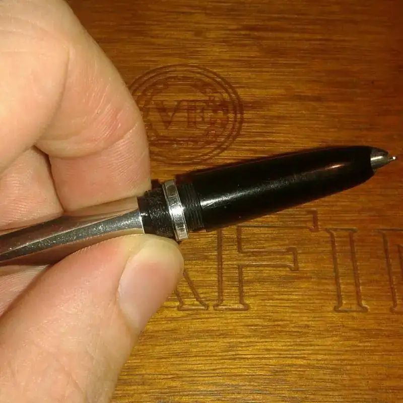

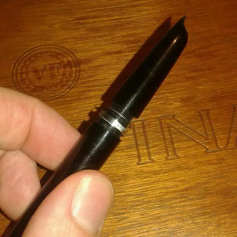

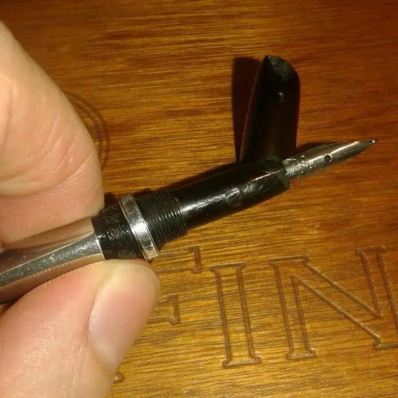

Tienes que desenroscar la sección donde esta el plumín de la zona del carga de tinta.
Ahora te cuelgo unas fotos.
1º Desenroscas la parte de atrás
2º sujetando por la rosca descubierta, desenroscas la sección del plumín. Puedes ayudarte de un trapo, trozo de goma, alicate de plástico... tampoco te pases apretando y si va muy duro:
  • Remojo unas horas
  • Si todavía esta muy duro, un chorro de agua templada-caliente
3º sacas el plumín tirando
Muchas gracias kykpress. Perfectamente explicado.
