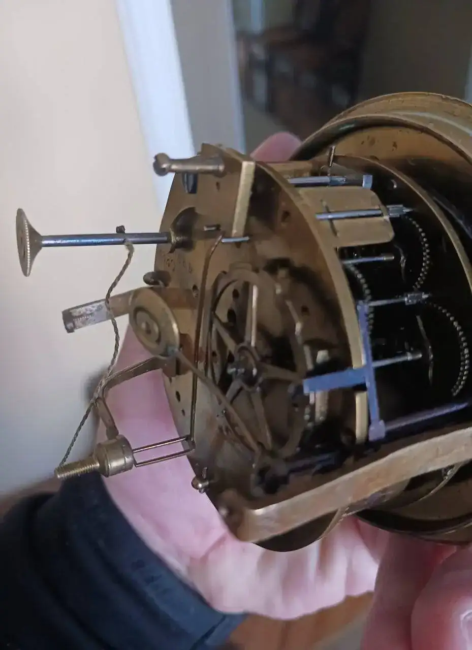

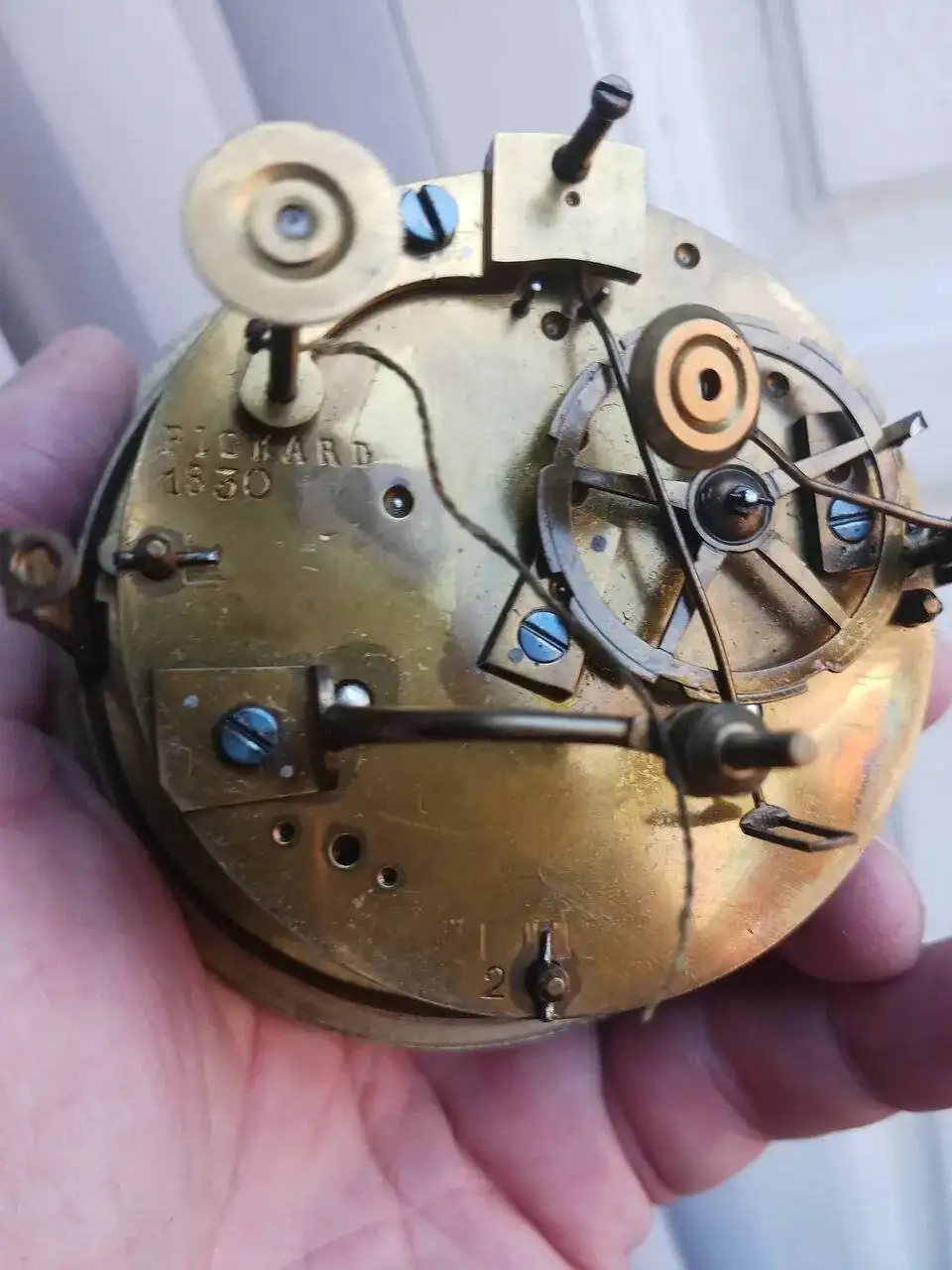

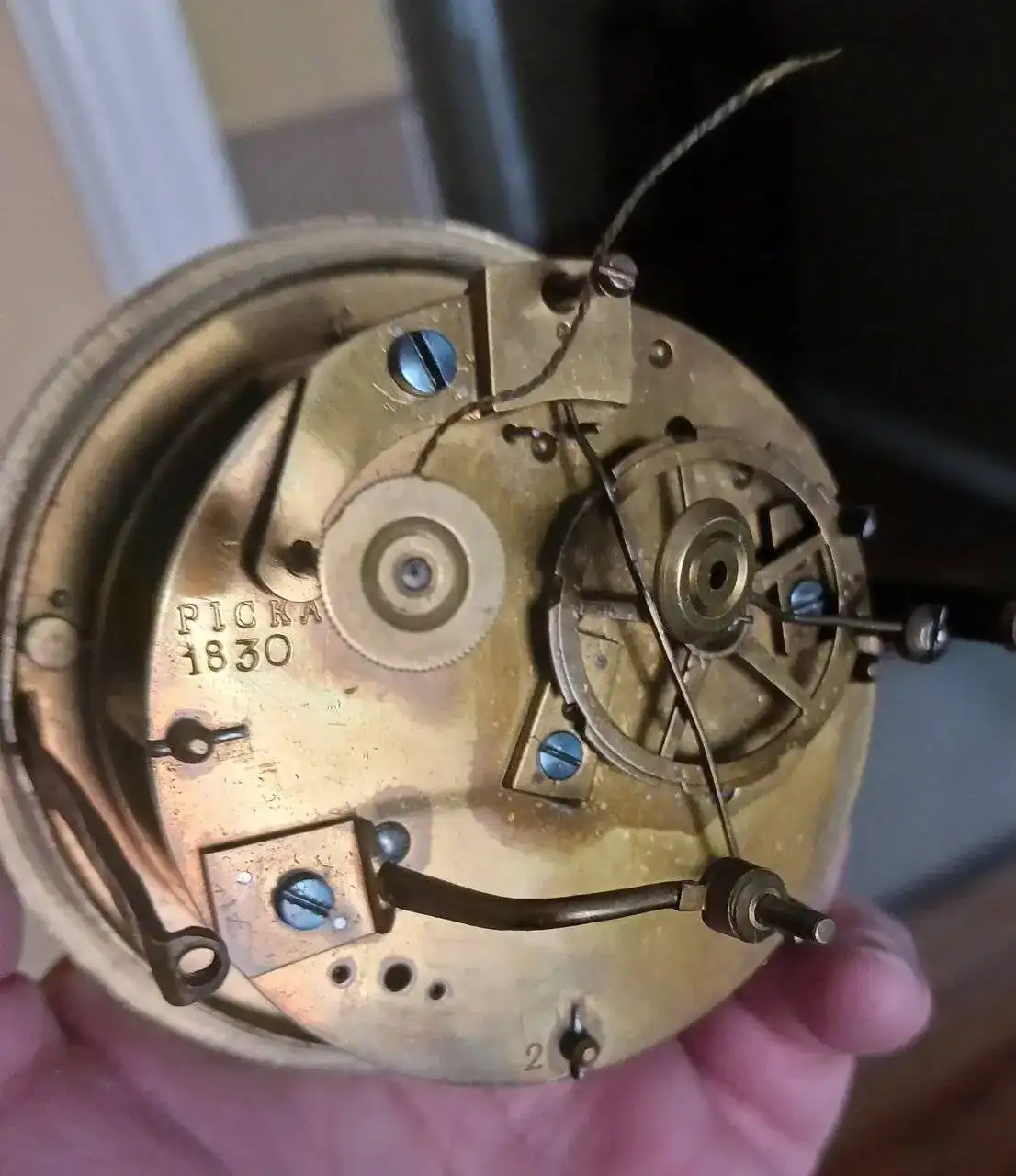

Buenis días, tengo un reloj de sobremesa el cual tiene una suspensión de hilo de seda y no se donde comprar el hilo y tampoco se como va instalado. ¿Me podríais ayudar?
Gracias

Alguna vez que he necesitado reponer una suspensión de hilo lo he realizado con hilo dental, económico, resistente y duradero.
Espero que te ayude, saludos
Buenos días,
Entiendo que la comba del hilo donde se engancha el pendulo habrá que regular su longitud para que el relig funcione. Hay un tornillo que regula esta longitud. ¿Tendrías algún esquema del orden por donde hay que meter el hilo por agujeros del tensor y del ancora?

De este reloj me falta la parte del pendulo que pasa por el tenedor y acaba con forma de gancho para colgar el pendulo en el hilo. ¿Conoces alguna relojería en Madrid wie pueda tener esta pieza?
Gracias
es facil de hacer
Reacciones: Julián182
Hola,
Yo en un caso parecido lo hice de "chapuza "con un alambre y funciono bien.
