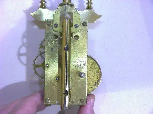

Hola , solicito vuestra ayuda estuve investigando , sin lograr identificar la suspensión que lleva este 400 días,
En la platina sólo pone : NO (O) JEWELS
UNADJUSTED
GERMANY
De antemano muchas gracias por vuestra ayuda.

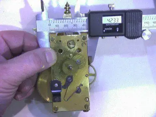

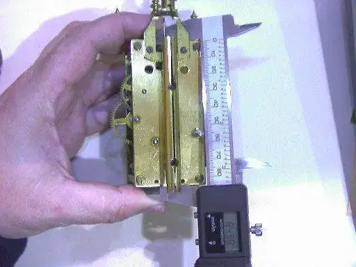

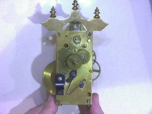

por lo que puedo ver en las fotos la placa es la 1162 el ancora tiene que estar mas cerca de la placa frontal que de la trasera
la unidad que le corresponde es la 33 de Horolovar
el hilo es de 0,0038" 0,097mm
un saludo

Muchas gracias euskalextric, como lo has identificado?

la medida que indico es solo el espesor del hilo 0,0038 pulgadas o 0,097mm perdona por inducir a error por la forma de ponerlo
Por las medidas de la placa, la posicion de los orificios y la inscripción con el libro "400 day clock"
