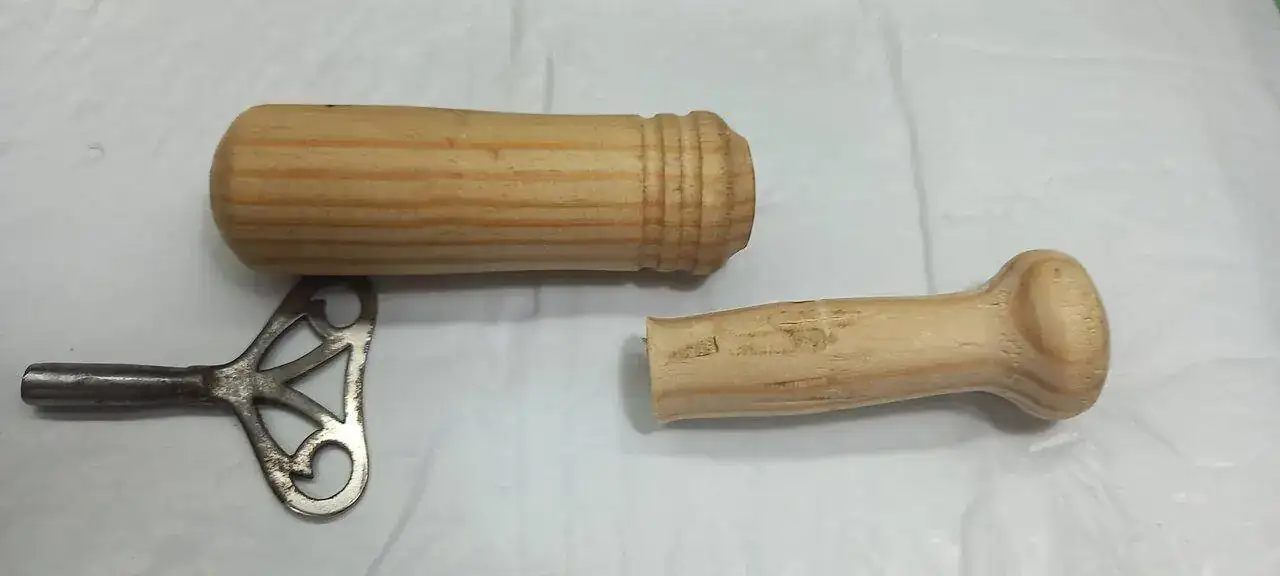

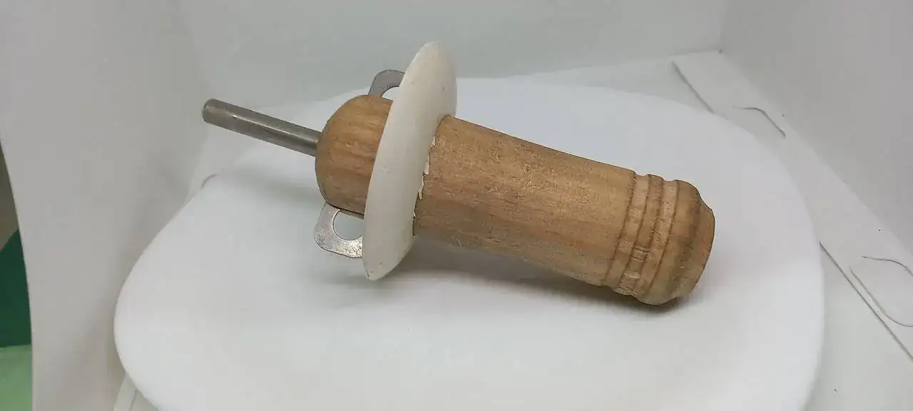

Tras leer el libro Manual de banco del reparador de relojes de D. Rod Lloyd, me puse a hacer un prolongador de llave, a partir de un mango de mortero, y evitar estos riesgos, dedos mallugados o rotos, y en eso estamos, aquí unas fotos de mi primer prolongador para dar cuerda a un regulador, Calixto Corbero, Lérida, con mecanismo anónimo, el cual al alumno jubilado y coleccionista, se le descolgó de la pared, quedando varias partes del reloj, mecanismo y caja en muy mal estado, y con el estamos trabajando, que decir es la tercera vez que lo desmontamos, y el jodio ya nos ha dado más de un disgusto, a destacar la apertura de la tapa de uno de los barrilete, y la rotura de un par de dientes del barrilete.
