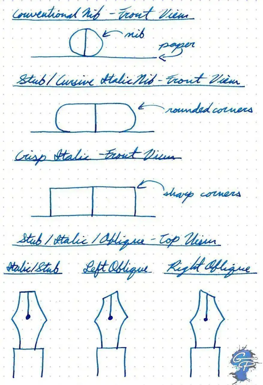

Muy buenas, gente del foro
Estoy pensando en mandar mi Visconti aque le tuneen el plumín, que el B es un poco demasiado para mi gusto, pero creo que si lo pasaran a stub me convencería 100%, que por ejemplo mi TWSBI 1.1mm me encanta.
Como soy muy fan de la variación de línea, estoy pensando incluso en ir un poco más allá y pedir que me lo hagan cursive italic. Contexto explicarme mejor: Los angloparlantes vagamente delimitan estos puntos en tres:
Stub: Lo que se suele llamar itálico en español. La variación de línea menos marcada.
Crisp Italic: Un stub a lo bestia, ángulos rectos en la punta, mucha variación de línea, pero poco fluido de utilizar.
Cursive Italic: Un punto intermedio entre los dos anteriores
Mi TWSBI escribe como la seda, pero me gustaría ver si puedo ir un poco más allá. Antes de lanzarme, eso sí, recurro a vosotros por vuestra sabiduría. ¿Tenéis experiencia con estos plumines? ¿Qué opináis al respecto?
Saludos!
