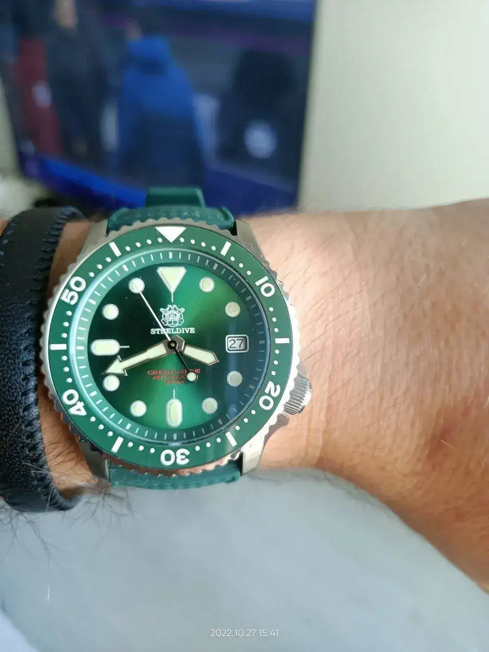

Saludos acabo de adquirir mi segundo reloj un estupendo steeldive 1996 con el Seiko nh35 bisel de porcelana y cristal de zafiro.
Traía una precisión de +6 segundos al día, tra desimantarlo ahora lo tengo en +0,4 segundos al día increíble.
El anterior que desimante un mako 3 azul de orient pasó de +7 segundos diarios a +1 segundo y así sigue.
Tienen que probarlo encontraréis mucho desimantadores en Amazon y funciona. Creo que en general todos los mecánicos y automáticos son muy sensible a los campos magnéticos y estamos rodeados
