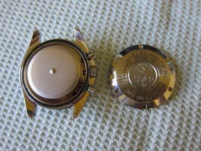

Pues si, yo también lo prefiero con fondo ciego, aunque he de reconocer que el 1863 es muy bonito. Pero me gusta el acabado de la tapa ciega y lo más importante me gusta la pequeña protección antimagnética original.
