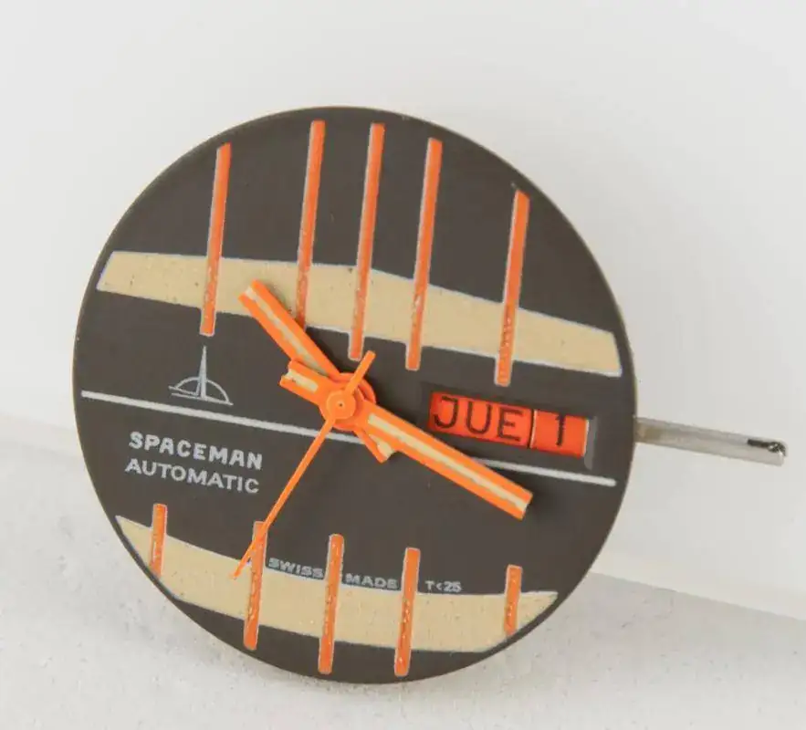

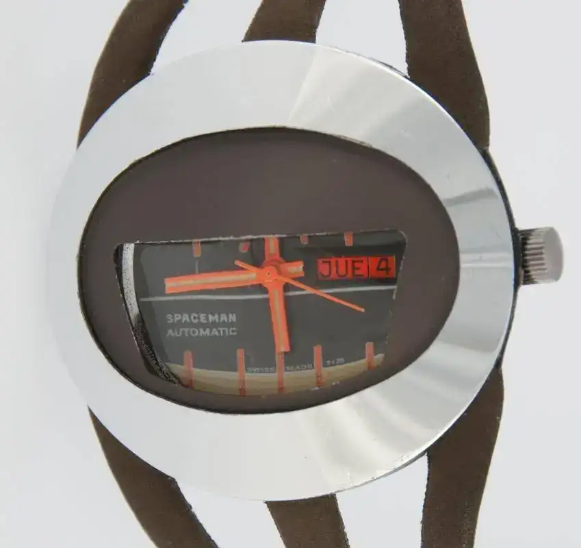

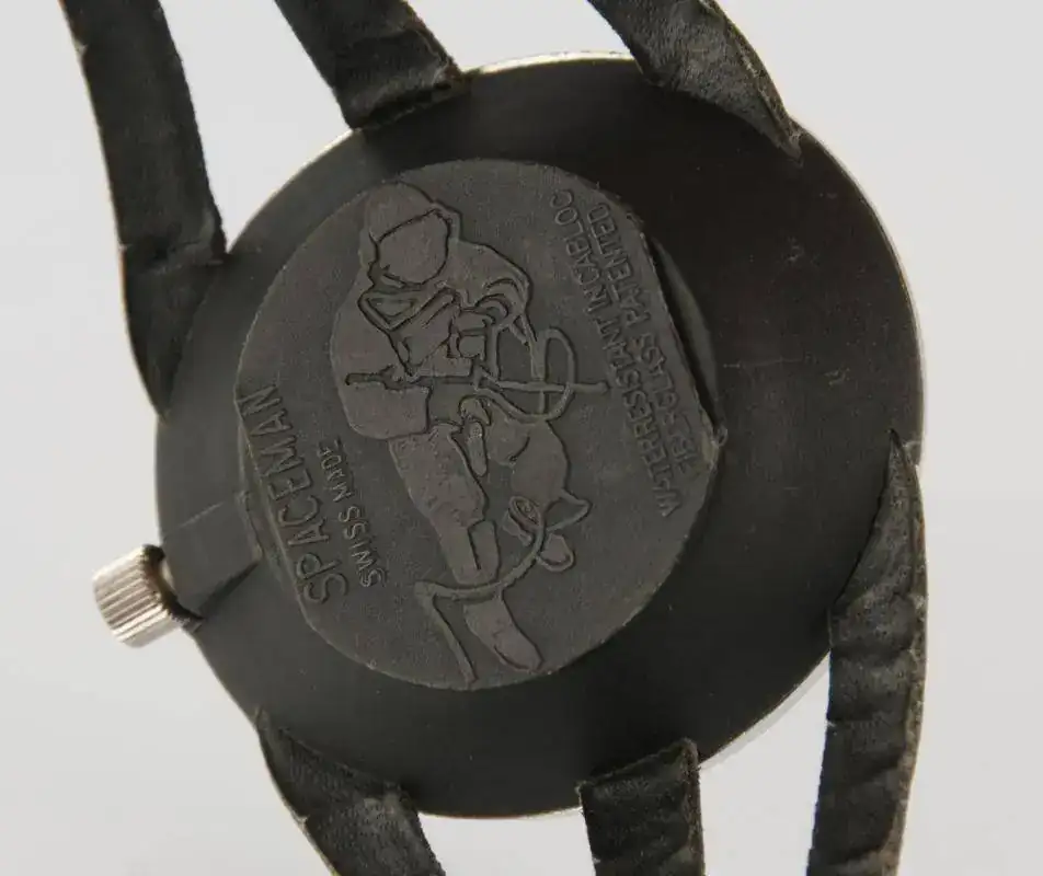

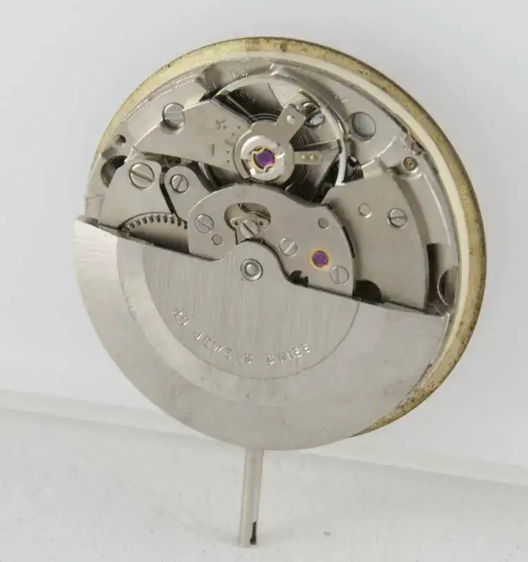

Hola a todos
Tengo este Spaceman Automatic, he leído que hay falsificaciones y me picó la duda. Lo desarmé para hacer fotos al calibre. Quisiera saber si el mio es auténtico. Estos relojes salieron con el Calibre AS 1916???::Dbt::. Adjunto fotos.
Saludos y gracias de antemano!

Buen día ocreme; el cal. de este doble cal. es el AS 2066. Un saludo, Luis desde Argentina

Gracias por responder ELRELOJ, no entiendo lo que me dice... el calibre que tiene mi reloj es el AS 1916!... usted me dice que el que debería tener es el AS 2066???.

No dice el que debería tener, son calibres de la misma familia, y por una foto es difícil distinguirlos.
La foto que adjunto del calibre de mi Spaceman se puede apreciar que es el AS 1916. Entonces si son calibres de la misma familia puedo asumir que mi Spaceman es auténtico???.
He leído en un enlace que los modelos Spaceman que no tienen en la esfera la casa que los fabricó(VIALUX, HARLEM, TRESSA etc.) son de la casa CATENA.
Buen día Jesus; tengo varias máquinas idénticas a esta y es como dice usted y desde aquí - por internet esy difícil distinguir alguna diferencia entre ellas. Le sugiero probar sí su reloj tiene pase rápido del calendario porque el AS 2066 sí lo tiene!!!
Mañana cuando llegue a mi taller tomaré alguna de mis máquinas AS1916 y probaré...no recuerdo - porque estoy en mi casa
descansando (aquí son las 19.40 p/m) - sí también el AS 1916 lleva salto rápido...creo que sí. Un saludo, Luis desde Argentina
El calibre AS 1916 si tiene cambio rápido y es el que lleva el Spaceman de este hilo que estamos debatiendo, la información de internet del calibre lo dice y además lo he comprobado.
El calibre es suizo de calidad y es un AS, auténtico es, es de los años 70.

Yo estoy en lo que dice Luis (EL RELOJ ) ES UN as 2066.Lo he comprobado con maquinas que tengo en el taller y la 1916 va sin dietario.
Cram.-
Buen día as 1130; el cal AS 1916 lleva tambien doble calendario. Lo que ocurre es: tengo 3 máquinas con los mismos cuadrantes y llevan mov. con calibre As 2066. Creo que la máquina AS 1916 es muy parecido al AS 2066!!!
AS1130: cualquier error mío se debe es a que aquí son las 4 a/m y...??
Cram.-
Si amplías la foto verás que no pone 2066
