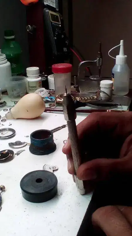

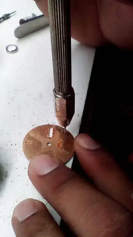

primero barrenamos la esfera por la marca del poste partido:
con este instrumento es decir un mandril con una barrena de 0.45 mm:

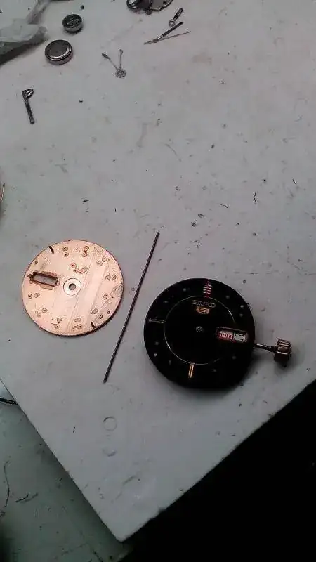

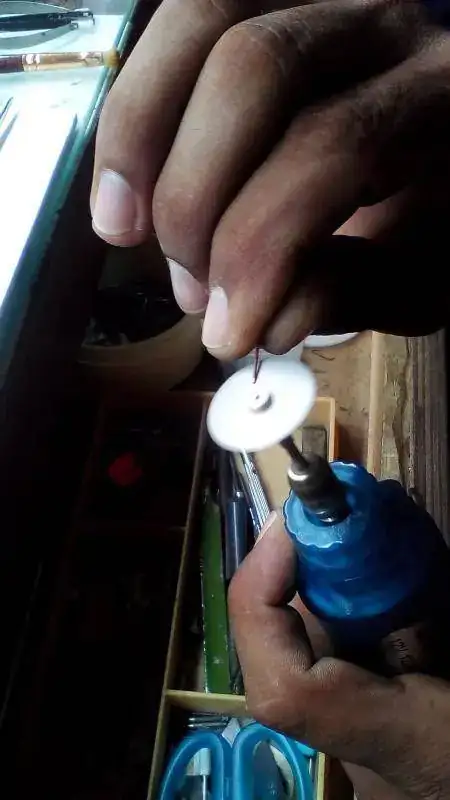

después de barrenada la esfera le insertamos un alambre de 1.5mm desgastando la punta:
IMG_20161103_235243_15CS.webpluego insertamos la punta en el orificio y lo remachamos con el martillo de relojero cuidando que no se dañe el recubrimiento de la esfera.

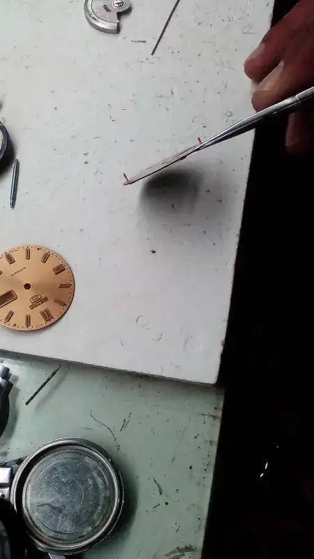

IMG_20161104_000222.webpen este caso esparamos a que el cobre del poste se oxide quedádose de color negro o lo pintamos con un impermeable del mismo color de la esfera quedando así.
IMG_20161104_000248.webpaquí vemos como queda montada en la maquinaria y si lo prefieren pueden cambiar la posición respecto a la tija solamente marcando la posición de la caja es decir 45 y 90 grados en caso de los seikos

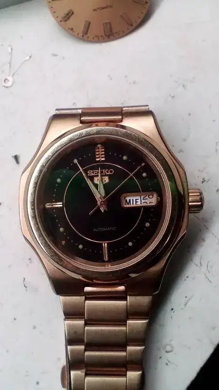

IMG_20161104_000800.webpasí queda después de hecho este trabajo con esta :ok:: joyita que reconstruí
IMG_20161105_145618.webpfíjense en los punticos dorados. Bueno mis amigos seguimos dando jan y al que considero mi amigo de Buenos Aires le dejo mi email [email protected] para que si puede me envíe algun documento en digital.
