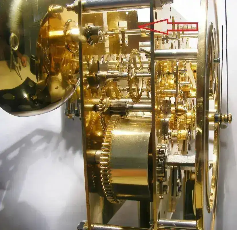

Buenas tardes Jaofer. Mi reloj tenía el mismo problema. Creo que a priori sin saber nada sobre el estado de la máquina, sonería, etc, puede se de limpieza y engrase del venterol. El venterol es el freno aerodinámico que hace que las campanadas o melodías de sonería vayan acompasadas.
Prueba a forzar levemente el venterol- también llamado mariposa- en el momento en que se active el mecanismo de sonería.
Para el engrase el aceite recomendado es el Moebius 8030; previamente sopla con aire comprimido toda la maquinaria para evitar que el aceite con restos de polvo puedan provocar más averías que soluciones.
Espero haberte ayudado. Mis conocimientos no van más allá.
