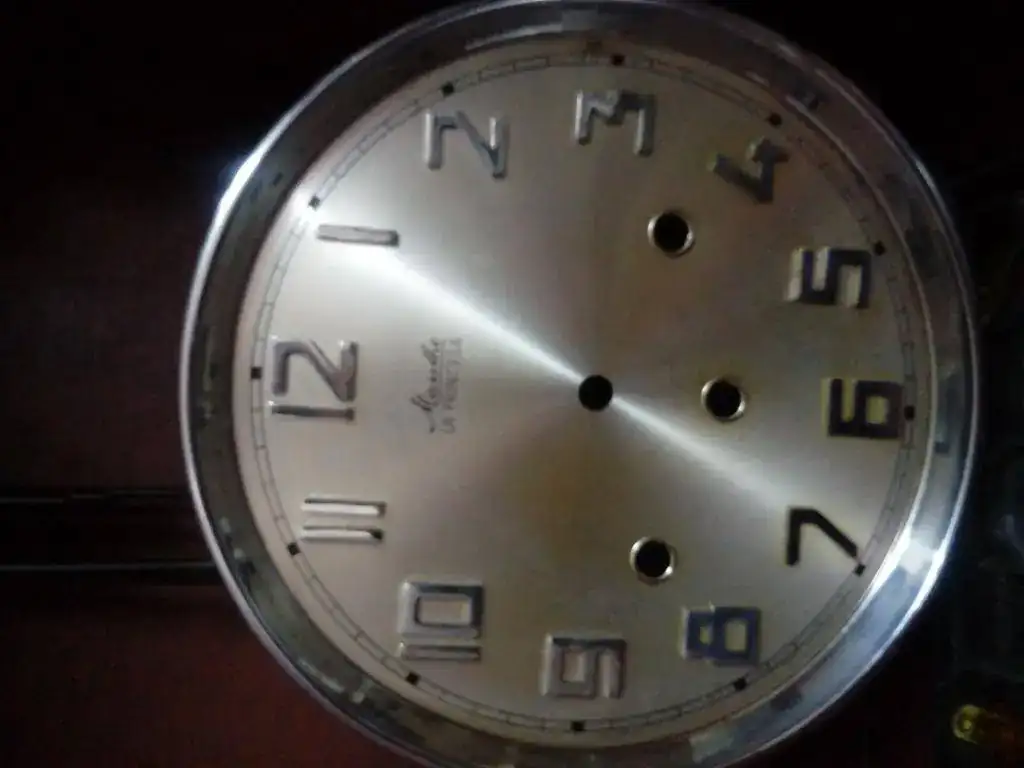

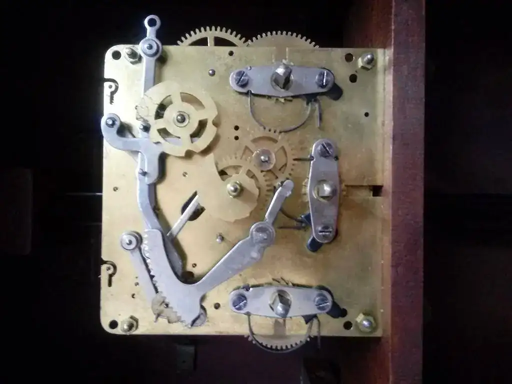

Solicito su ayuda para reparar la falla de mi reloj de pared......resulta que al llegar a la hora siempre solo da una campanada...

Amigo esta relativamente fácil tal como lo tienes ahora, ponle las agujas y ves moviendo de cuarto en cuarto y sigues los movimientos de la rueda grande llena de muéscas. Cuando llegues a la hora en punto el rastrillo dentado cae hasta que una pieza haga tope en el caracol del centro ese caracol es el que indica cuantas campanadas debe tocar y el rastrillo es el que las cuenta, ya que cae cuando llegua la hora en punto y va subiendo a cada campanada hasta que llega arriba. Hazlo con calma analízalo, es fácil y comprensible. Un saludo

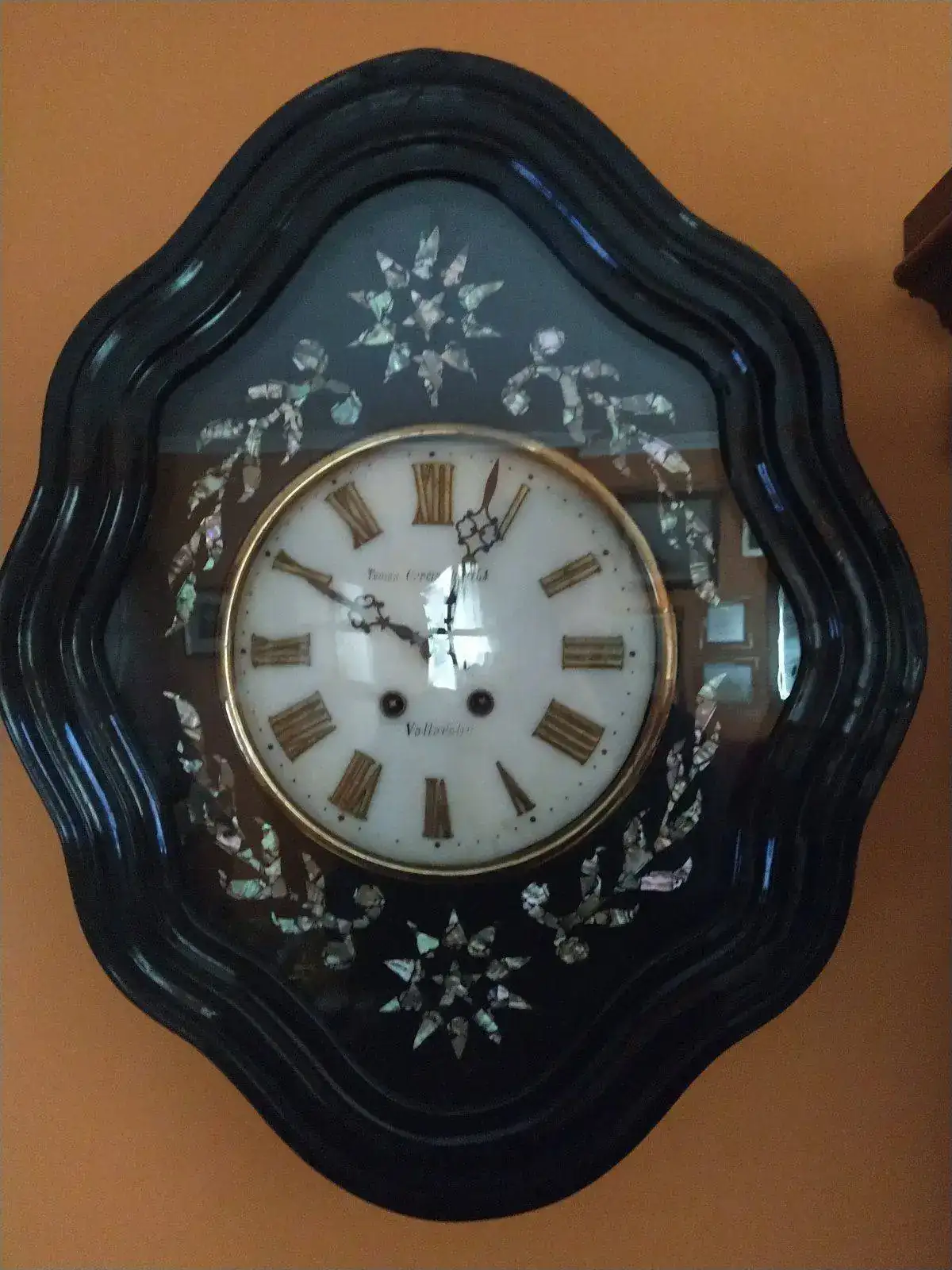

Hola. No entiendo bien la explicación. El mío también da una sola campanada igual a las medias que a las enteras. ¿Sería fácil arreglarlo?
Gracias.
Adjunto foto
