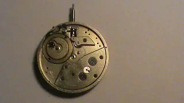

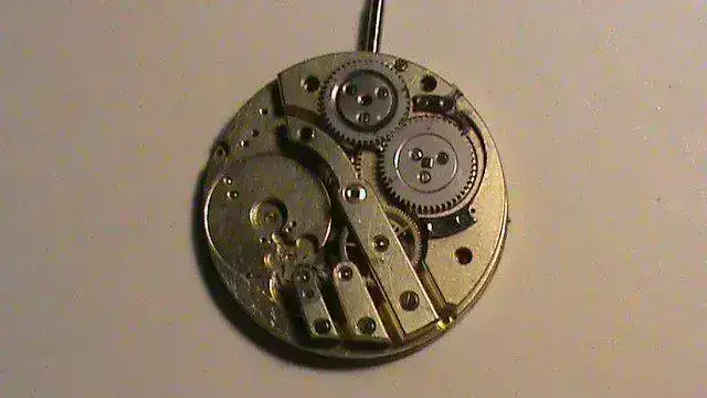

Hola:
Agradezco cualquier ayuda para identificar el siguiente calibre de reloj de bolsillo cuya platina mide de diámetro 43 mm. DSC00302.webpDSC00303.webp
como puede verse tiene desmontados algunos elementos, entre los cuales están rotos el eje de volante y el cañón de minutos. También me seria muy útil cualquier información que me ayudara a encontrar estas piezas rotas ( referencia, vendedor...).
Aunque lo veo lejos, me ilusiona verlo funcionar.
Saludos a todos los foreros.
Hola Foliot,
Tiene toda la pinta de ser un Lecoultre, en la primera foto a lado del numero se aprecia un dibujo podría hacer una ampliación?
Gracias,
Saludos,
Hola:
Muchas gracias a Julio y a Vicente por su rapidísima y certera respuesta. Yo también había pensado que podía ser este calibre un Lecoultre,
por haber visto el mecanismo del pulsador para la puesta en hora en otro calibre de Lecoultre.
Ahora con la información de los enlaces que me proporciona Vicente, lo confirmo y me hace más ilusión aún el poder verlo funcionar.
Mi calibre parece idéntico al calibre 1 de Lecoultre que aparece en la página de Mikrolist, y tiene sus características: dientes de lobo, escape de áncora, tirete visible y además el mio es de 19 lineas. En la otra cara de la platina, el puente que sujeta las ruedas que trasmiten el giro de la tija a la rueda de minutos, en el segundo enlace de Vicente, Mikrolist dice que este puente es una evidencia característica de los calibres Lecoultre.
Ahora queda buscar eje de volante y cañón de minutos para un calibre 1 de Lecoultre.
!Ah¡ lo que aparece en la platina al lado del número es una señal de algún relojero que lo intervino.
Esto de la identificación suele tener su debate como se muestra en el segundo enlace que pone Vicente, por cierto muy instructivo.
De nuevo gracias por vuestra atención. Saludos.
