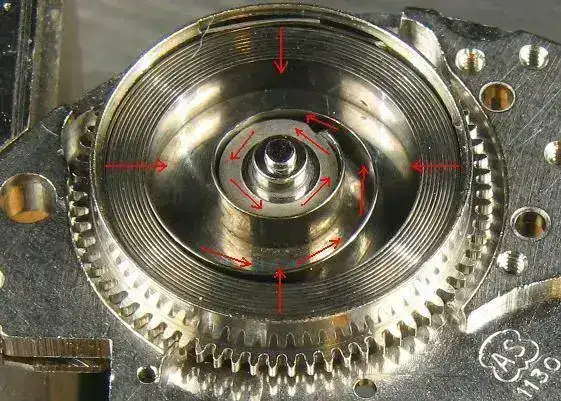

por lo que parece la fabricacion de la cuerdita del reloj
Uploaded with ImageShack.us
esa pieza que se enrolla sobre si misma y que se enrolla o bien con el movimiento del amano en los utomaticos o con la accion de darle cuerda en los de carga manual, parece que lleva de craneo a los fabricantes de relojes mecanicos, porque se han usado diferentes materiales para hacerla, hace poco tiempo en un post que me dio por hacer https://relojes-especiales.com/threads/eta-2892-un-poco-de-historia.188819/ descubri que habia una material (nivarox o algo asi) que se usaba en cuerditas wenas wenas y en cambio en otras no tan wenas, no
me imagino yo que esos materiales mantienen mas tiempo el estado en que la cuerdita sale de fabrica, segun tengo entendido algunos modelos de 7753 de valjoux que han sido modificados por la casa que los monta son mas estables en la marchita debido precisamente a que han manipulado la cuerdita del reloj, las han hecho mas mejor, para entendernos
dicho esto que me parece la evidencia de la preocupacion de los fabricantes por dicha pieza (aunque logicamente se me dira que eso pasa con TODAS las piezas) paso a relatar mi experiencia personal a ver si me explico: no es lo mismo darle cuerda a un utomatico sacando la corona y dandole hasta 30 weltas como recomiendan algunos, que darle unas poquitas y esperar que se mueva el segundero, que ponerlo en la muñeca y esperar un rato a que se ponga en marcha solo, que darle unos sacudones como si espantaras moscas

Creo que lo que sale en la foto no es el muelle de cuerda, sinó la espiral del escape.

Esposible que sea conocido como muelle real?
