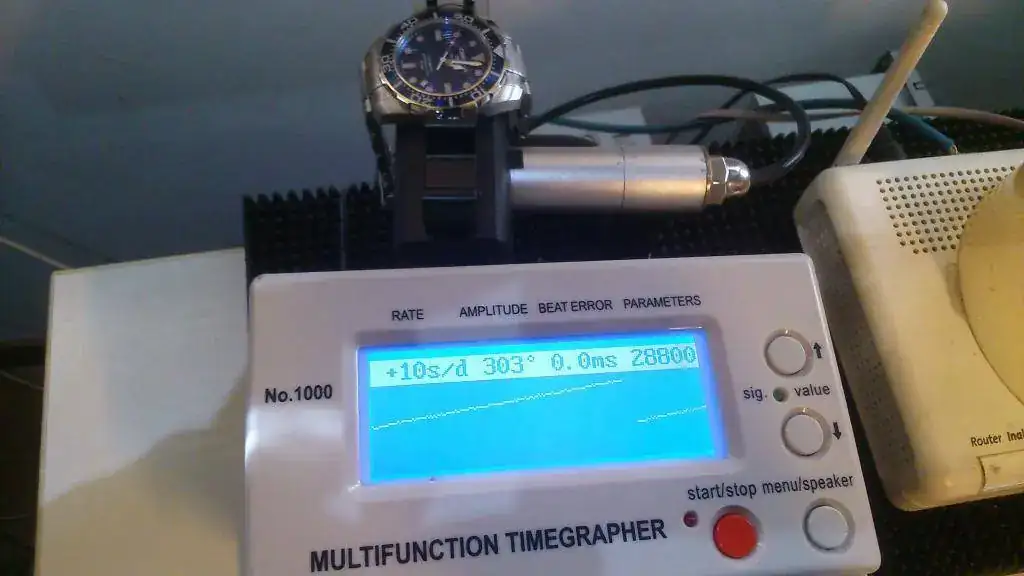

Este hilo pretende mostrar como un ETA 2824/2 de nuevo de trinca adelanta, pero con el uso de unos días veréis como se va asentando y mejorando la marcha.
Es por eso que se comenta del rodaje,....pues os lo voy a mostrar con los resultados en el cronocomparador y veremos como va mejorando con el paso de los días.
Hoy primera foto después de arrancar por primera vez y a plena carga.

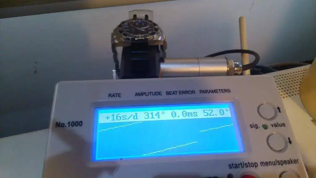

Un par de días y una foto más, con resultados mejores seguro.
Espero se quede en COSC :D
Argentona
Hola argentona, yo lo vivo día a día con mi reloj de combate que monta un 2824-2 , nuevo llego con un adelanto +16s/día ,al igual que el que enseñas, hoy por hoy va a +1 seg/día, solo noto una pequeña variación ahora con los fríos, se ralentiza 0.5 seg/día, en verano va parejo +1.5. El reloj tiene ya un año ,y lo uso 24 horas, todos los días.Es un calibre por mi experiencia que necesita uso diario, ya lo veremos en tu repor. Saludos.

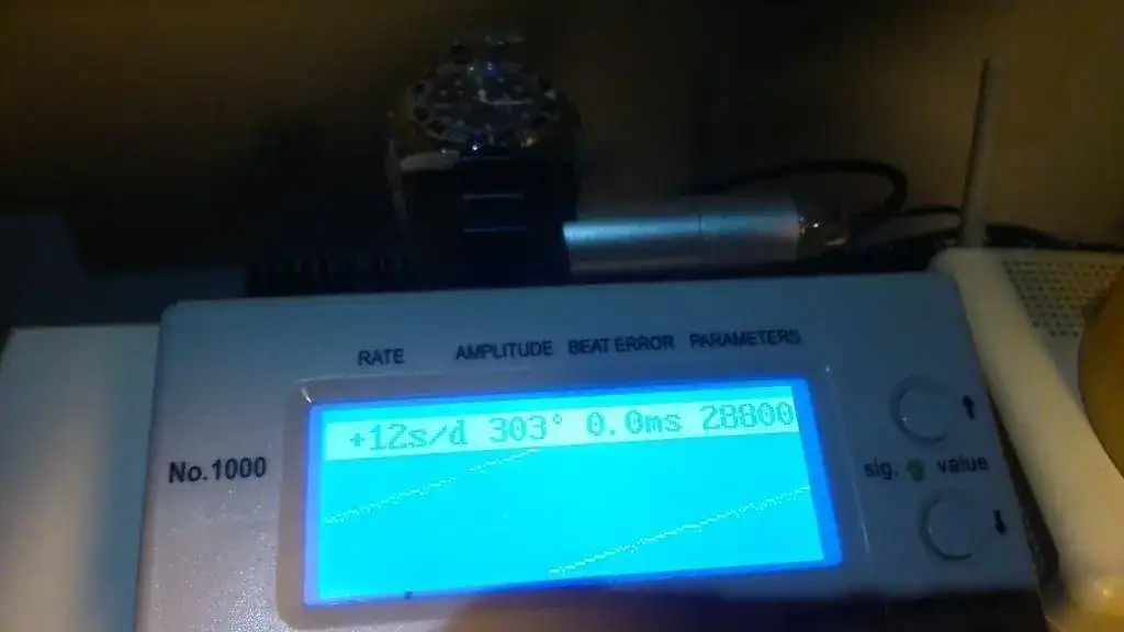

Pasados 3 días ya va ralentizando la marcha!! Estos 2824-2 son una máquina.:ok::DSC_0001.webp
A mí me pasa igual, a medida que avanza la semana voy ralentizando la marcha pero no acabo en COSC precisamente
