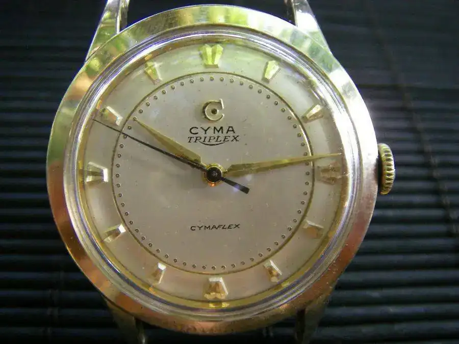

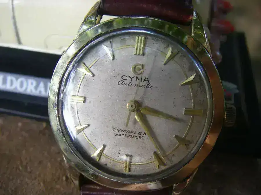

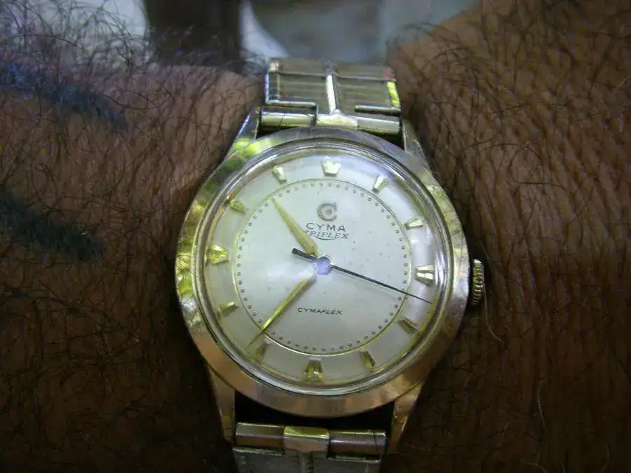

te muestro lo que tengo a ver si ayuda
Gracias compañero lobogo, recordaba haber visto ese hilo pero no lo situaba en el tiempo. Ahora he descubierto, gracias a tu reloj, que no sólo puede faltar "cymaflex" en la esfera sino que incluso puede faltar "586K" en el puente. Y eso es muy bueno saberlo.
