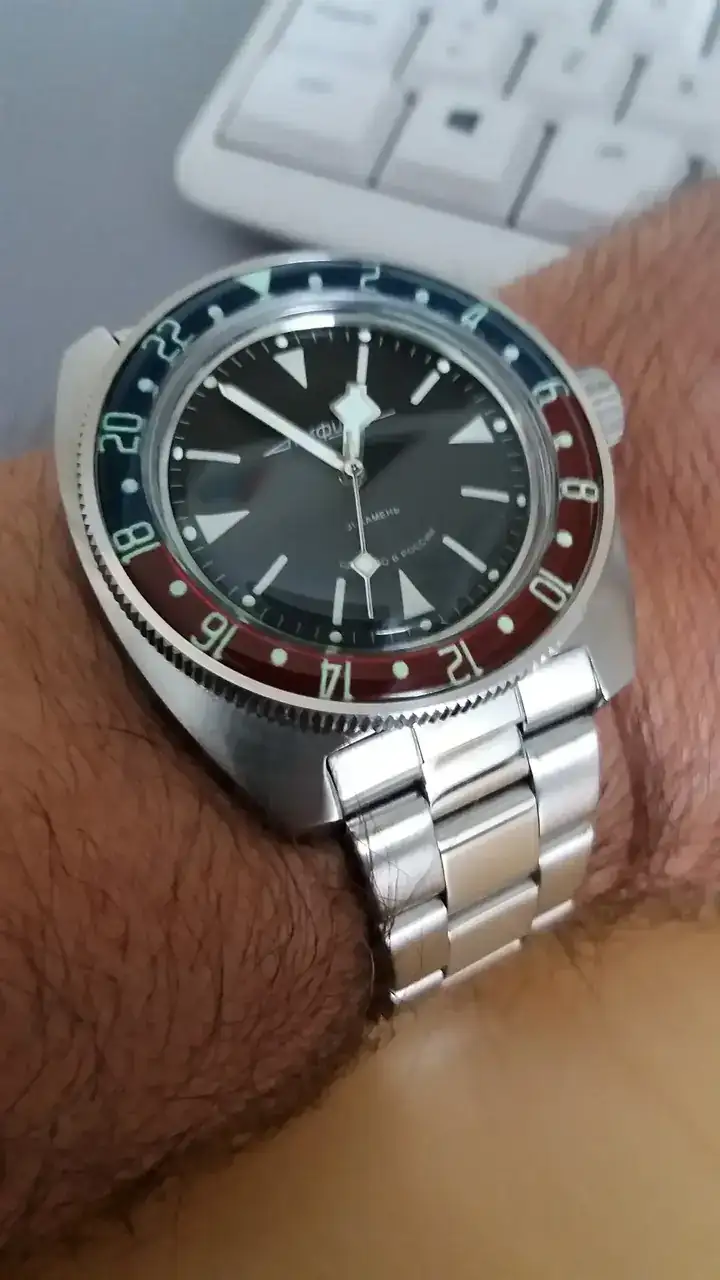

Buenas tardes a todos. Como dice Sabina, a mí por estos lares, " me han dado muchas veces más de lo que doy ". Por eso me gusta aportar lo todo lo que pueda por aquí, por si le es de utilidad a cualquier otro compañero ( espero que así sea ), aunque igual alguno de vosotros, o incluso todos, ya lo sabéis.
Bueno...al turrón. El caso es que allá por Julio del 2020 compré en Komandirskie una caja 150. Cuando la recibí, al probarle una correa de piel, noté que los agujeros para los pasadores no venían situados tan al extremo de las asas ( era lo que menos me gustaba de esa caja por el hueco que dejaba ver ), sino que parecían venir como los de las 170. En ese aspecto muy contento.
Posteriormente adquirí algunas piezas más para completar algunos relojes, aunque me encontraba en una época en la que por circunstancias, no tenía mucho tiempo para dedicar a estos menesteres. Entre otras cosas adquirí, un brazalete tipo Oyster, que llaman universal en Meranom.
Junto al brazalete también pedí los terminales, que aparecen junto al brazalete para añadirlos al mismo, y que quería para poder adaptarlo a las cajas 710 y 110. En el listado de los terminales no aparece ninguno para las cajas 150 / 170.
Cuando volví a tener algo de tiempo para terminar mis proyectos, comprobé que en realidad los terminales para las cajas 170 ( o las 150 con los agujeros más pegados a la caja ), no son otros que los rectos que también encajan en la 090.
Cachis en la mar::bash::...Quería colocar este brazalete a mi 150 e intenté buscarlos por todas partes ( incluso puse un anuncio aquí en el foro ), pero solo los encontraba en Meranom donde, o bien no podía realizar el pago, o bien no había forma de envío disponible ( todo comprensible por los tristes acontecimientos ). Solo en una ocasión, estaba disponible el pago pero con envío a través de DHL, por importe de unos 35 dólares y la verdad me pareció demasiado por unos terminales.
A punto de rendirme y buscar otra opción, pensaba en comprar algún otro brazalete con los terminales rectos y sin ser específicos para la caja ( a fin de cuentas igual que lo que podía encontrar en Meranom ).
Pero antes de empezar mi búsqueda ( en Aliexpress mismamente los hay chulísimos y de muchos tipos ) y, mientras trasteaba cambiando unos biseles y correas, me dio por probar los terminales de la 710 en la 170 :light: y...¡ sorpresa !
Así que finalmente puedo usar este brazalete en mi caja150 ( recordad que lleva los agujeros más pegados a la caja ). No sé si será cosa de esta unidad en particular o servirá en todos los casos, pero quería comentarlo por si alguien más tiene este brazalete, unos terminales para la 710 y quiere colocarlo en este tipo de caja.

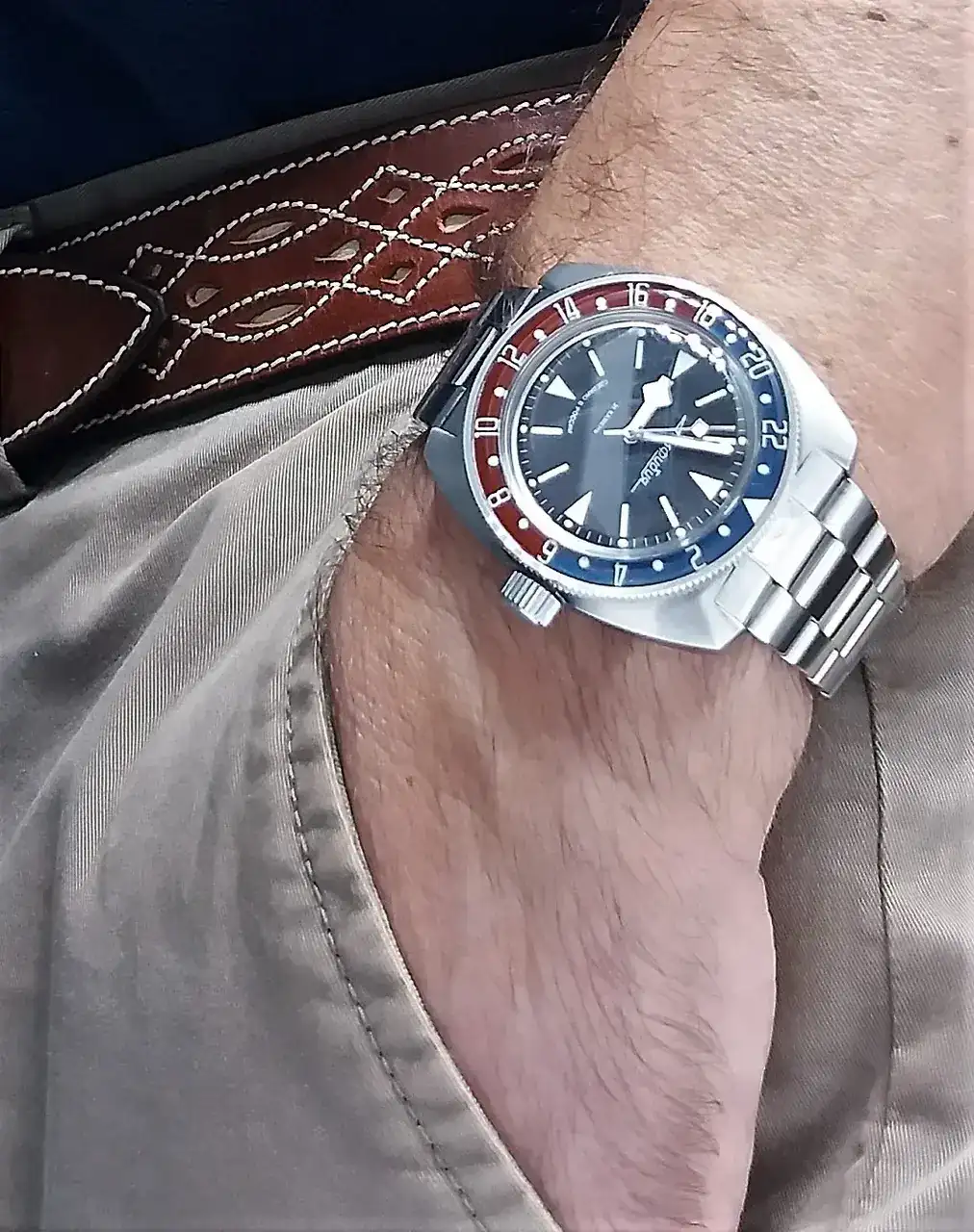

Os dejo otra imagen para que podáis ver cómo queda.
Espero sirva el aporte y, como siempre, agradecido por todo lo que yo aprendo con vosotros. Saludos a todos compañeros.

Muchas gracias compañero, seguro que en un futuro teniendo en cuenta tu info, me vale. El reloj ha quedado de cine. Parece de más euros...
Y el cinturón que llevas puesto, me parece muy bonito tambien. ¿Qué marca es, compi?

Pues si llega el caso y te sirve la información...yo encantado;-). En cuanto al cinturón, no me importaría decirte la marca si la tuviera. Fue un regalo de mi madre, de hace muchos años y lo tengo en gran estima.
Si que puedo decirte que lo adquirió en una tienda de un artesano ( no se si estará hecho a mano ) que se dedicaba a la guarnicionería para caballos y caza y que fabricaba y vendía también algunos complementos como bolsos, cinturones, etc...
