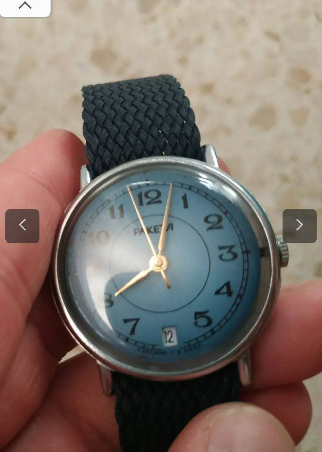

Buenos días por la tarde a todos,
Observad detenidamente. En persona no se nota tanto, de hecho tardé días en darme cuenta llevándolo puesto, pero he sacado la foto forzando el ángulo de la luz para que se vea bien:
la caja no tapa los bordes del dial. Se puede ver la corona y a la izquierda se puede ver una línea blanca (no es un reflejo) que creo que es donde se "apoyaba" en el dial.

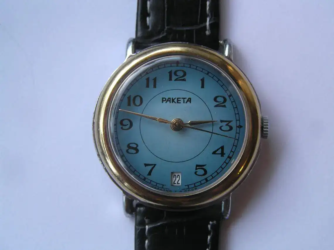

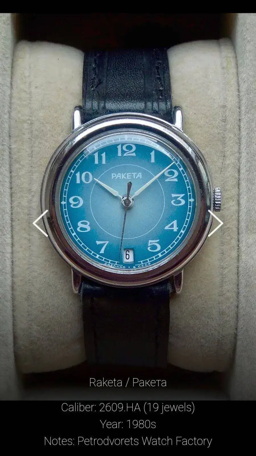

Mi acto reflejo fue pensar que simplemente era un franken como tantos, pero lo busqué en un catálogo de Raketa. No encontré en concreto el de dial azul, así que no sé si lo correcto sería plateado o dorado, pero la corona es correcta, las agujas con correctas y la caja es correcta... a medias.

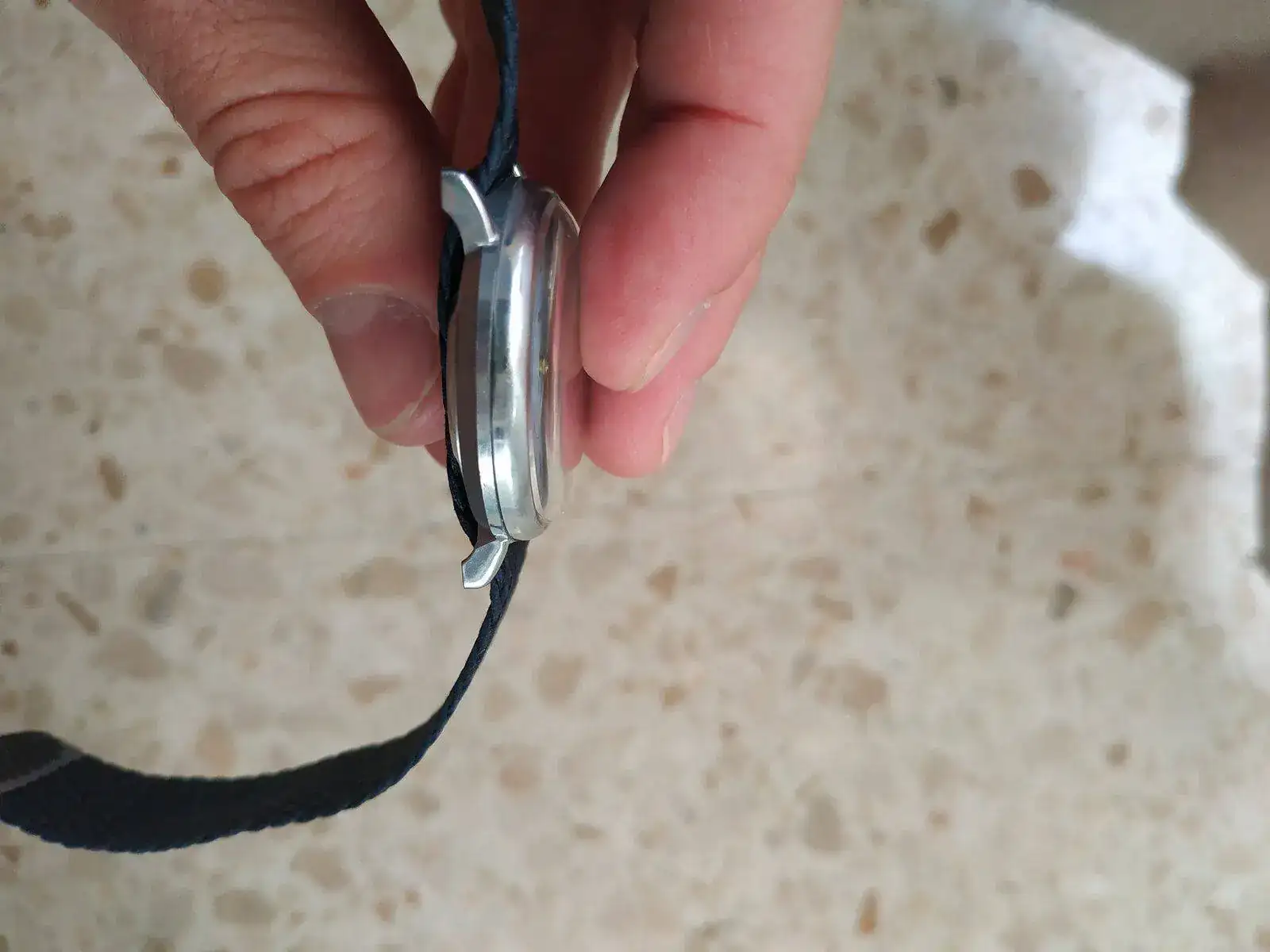

Nunca me había planteado que la caja podía estar hecha en dos piezas hasta que vi la ranurita para meter la navaja de relojero:
Lo único que no corresponde a este reloj, por lo que veo, es la parte de la caja que sujeta el cristal, porque debería ser más gruesa, tal que así:

Hola Nahrein, comparándolo con el que tiene El Señor de la Avena (MrOatman) en su web también me parece que lo que le falla es el bisel:
No conozco el reloj, pero si parece que se puede quitar el bisel, como en otros Raketa como el Copernico. En ese caso lo tienes fácil, esperar a encontrar una caja similar chatarrera y darle el cambiazo.
