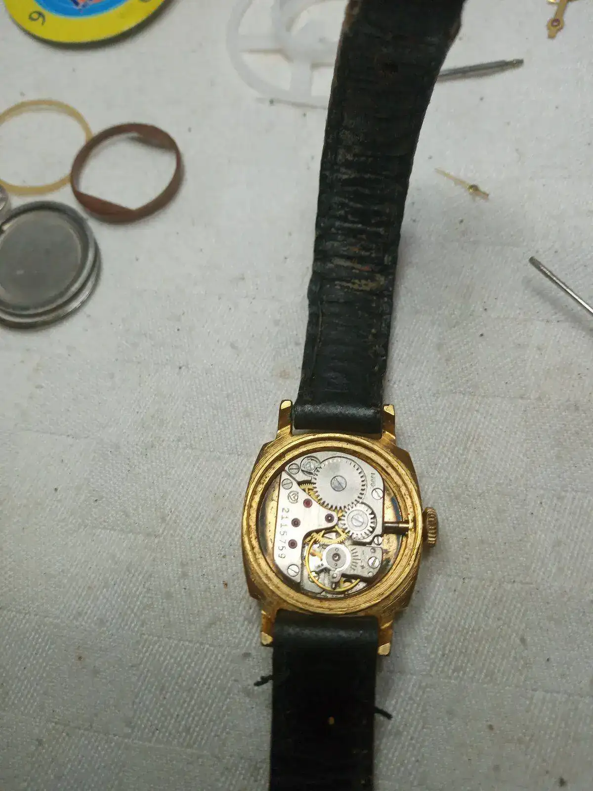

Ok. Envío fotos
    100,7 KB · Visitas: 122
    119,1 KB · Visitas: 108
Reacciones: Marius Jacob
Envié fotos. Dígame

Veamos, me hago una idea y los consejos anterios no siven en principio.
Primero decir que bonito reloj.

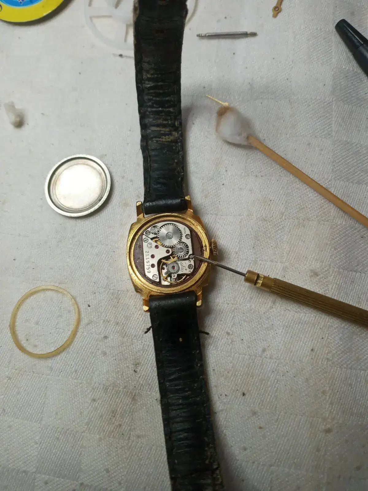

Después creo que es un caso en que la tija está asegurada por un tornillo, no por un pulsador.
¿Ves ese pequeño tornillo muy cercano a la tija? el que no esta sujetando un puente. Pues casi seguro que ese es el que libera la tija y debes manipularlo con cuidado para que no acabe saliendo de su sitio. Mas que nada porque volverlo a poner si se suelta es desesperante y si lo pierdes ni te digo.
Prueba de media en media vuelta.

Es el que estoy señalando con el desto

Ya saqué el tornillo. Cuánto puede costar ese reloj?

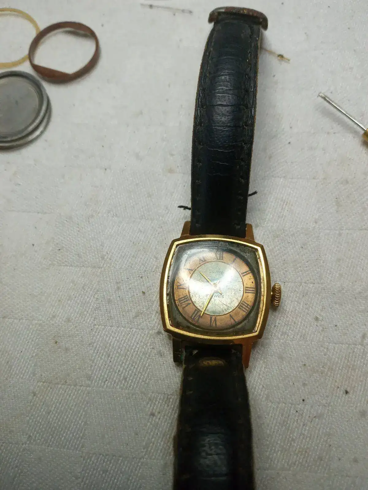

Bueno saque la tija y pude limpiar la caja del reloj. La esfera es verdosa.Es así o está sucia? Al parecer le dieron toda la cuerda y el reloj no funciona. Cómo hago para que gaste toda la cuerda
