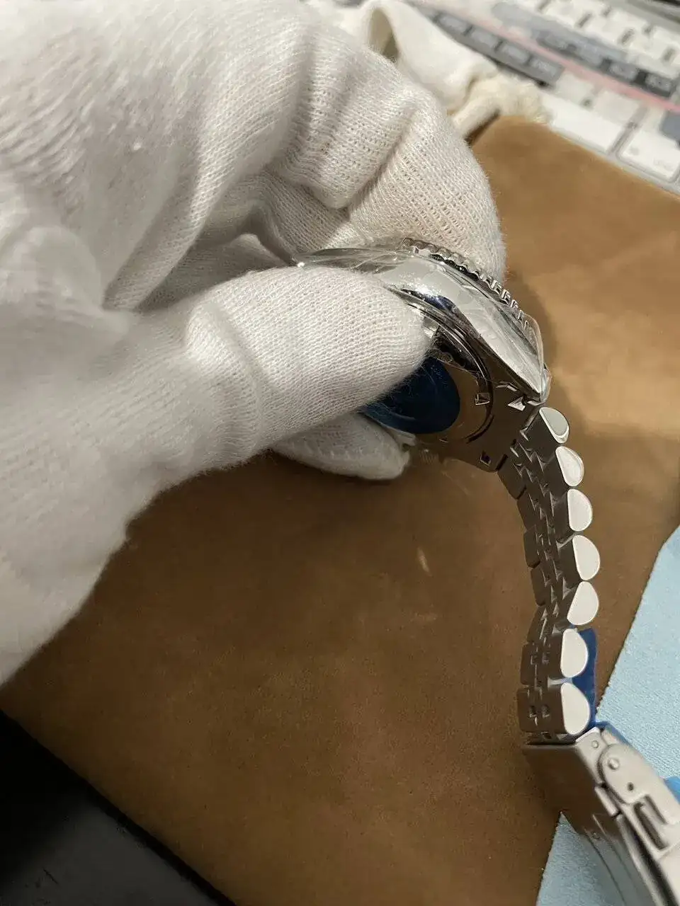

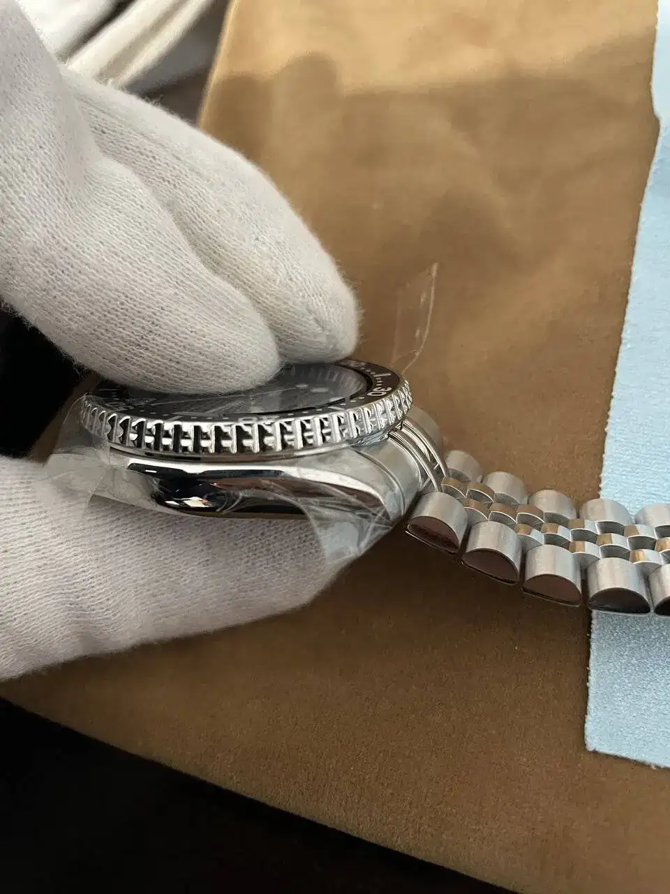

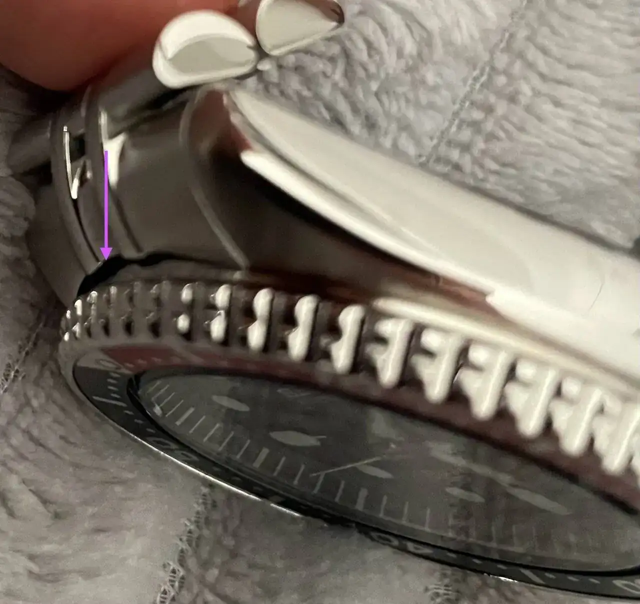

Buenas tardes compañer@s,

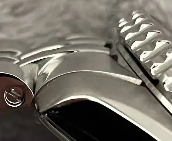

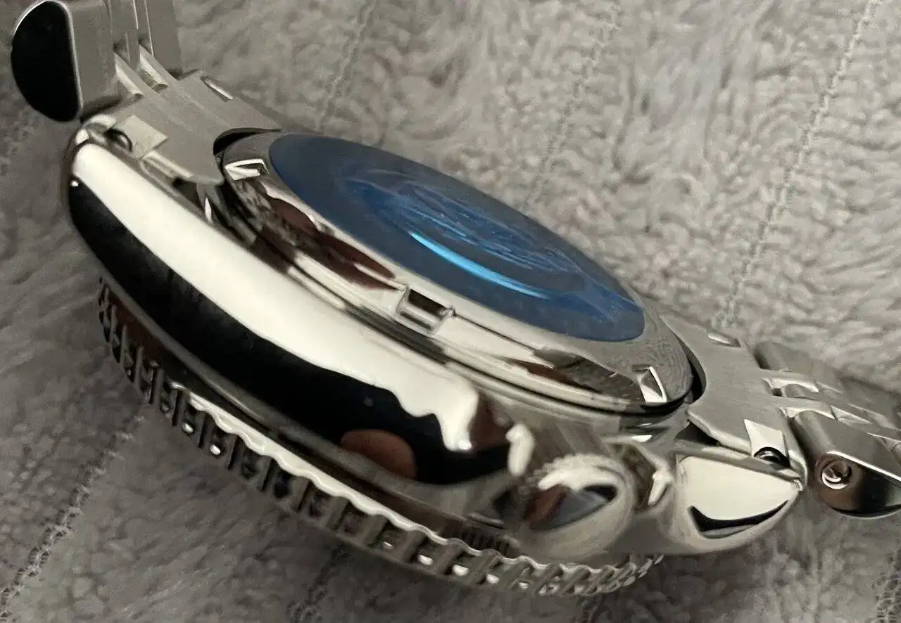

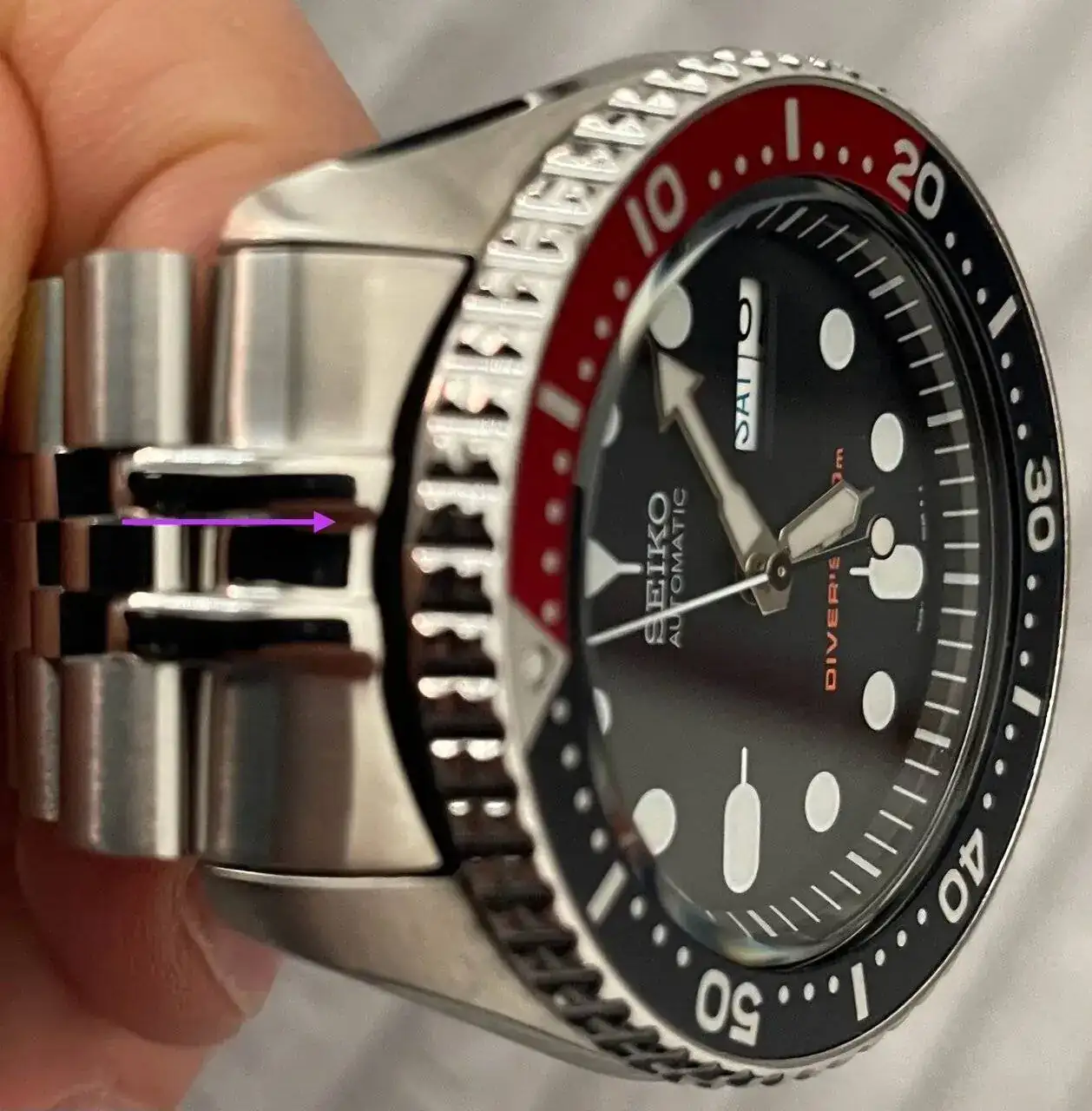

La verdad que llevaba un tiempo queriendo estrenar mi SKX009, pero ese armis con los end links de chapita no 👎🏻 me convencían mucho la verdad. Por ello, compré gracias a vuestros comentarios por aquí un armis de Miltat, dado lo bien que había escuchado hablar de ellos.
Sin embargo, después de cambiarlo y tras verlo a corta distancia, así como probarlo, ahora veo que los end links cabecean a ambos lados en horizontal y vertical. Todo ello debido a que no se ajustan o abrazan a la caja en la zona de asas.
Os muestro algunas fotos del topic,
Ver el archivos adjunto 2824326
Ver el archivos adjunto 2824327
Ver el archivos adjunto 2824328
Ver el archivos adjunto 2824329
Mi pregunta y os agradezco de antemano las respuestas, es si lo veis normal, especialmente referente a los que tenéis este tipo de brazalete en vuestros relojes (concretamente Miltat o similares).
A mi gusto, (sin ser una hecatombe) el cabeceo horizontal es tolerable ( es un seiko :pardon:) , el vertical no me acaba de convencer, mucho gap veo ahí que se supone ayuda a mejorar frente a los end links huecos originales… ::Dbt::
Que raro. Yo tengo ocho strapcode/miltat. Ninguno tiene esa holgura. Es más, para mi 007, opté por un Oyster para los serie 5 nuevos, que son más económicos, y que si bien se adaptarse sin problemas, porque en teoria, la caja es la misma, no son 100% para 007/009. Pues queda perfecto también, solo retocando minimamente la parte inferior de los endlink

En este caso, hay bastante gap como se puede ver en la imagen. Creo que hay diferencias en las caja de SKX Vs 5KX, en cuanto a la altura se refiere, viendo ese gap.
De todas maneras, estoy intentando conseguir dos end links nuevos para SKX y cambiarlos para evitar devoluciones e historias.

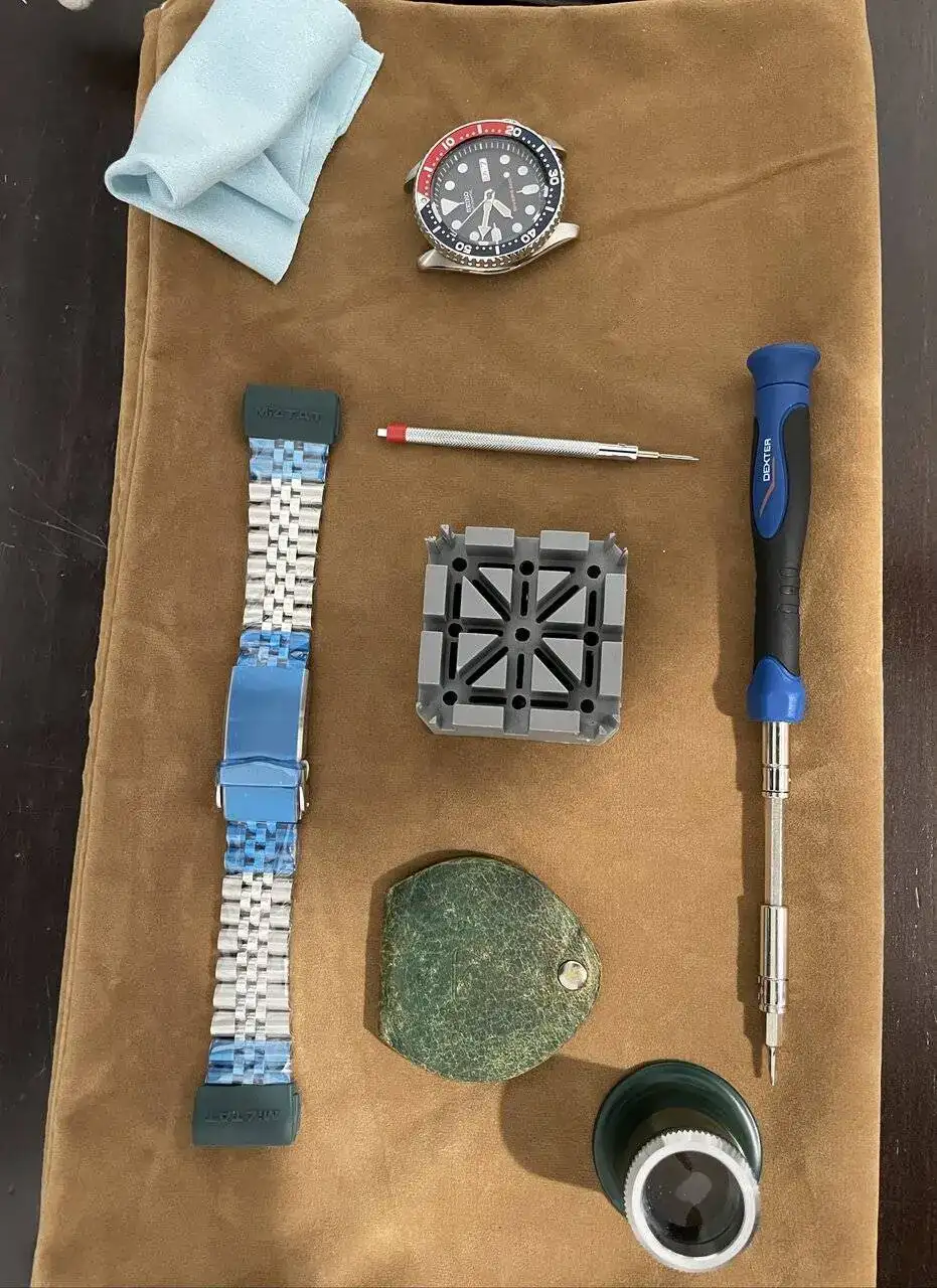

Buenas tardes a tod@s,
En primer lugar me gustaría agradecer vuestra ayuda y experiencias sobre la consulta del hilo, sois grandes! Han sido muy útiles y buena referencia para resolver el asunto.
En segundo lugar, comentar que efectivamente tras la rápida y amable respuesta de strapcode (concretamente Katrina que fué muy amable en todo momento), es posible cambiar los end links sobre el brazalete (mediante los tornillos de sujeción). De hecho para la serie SKX, me daban la posibilidad de servirlos, pero el precio total se iría a cerca de los 50 euros que no entraba en lo que yo tenía en mente.
Por todo ello, finalmente me decidí a pedir uno nuevo (para SKX009) que no llegaba a los 90 euros y que por tanto, me permitiría usarlo en otro reloj que ya tengo, una posible nueva adquisión o quien sabe, otros menesteres. Bueno sin más, os muestro lo que ha sido mi DIY y el resultado, aclarando que ningún reloj ha sido herido fruto de este hilo y sus operaciones asociadas :-P:D
La mesa de operaciones ;-)

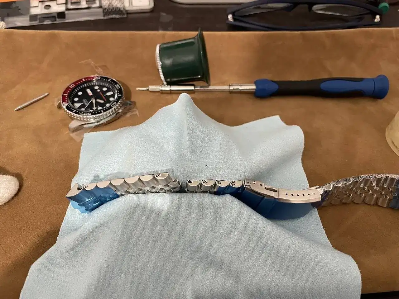

@Blapo87, gracias por recordarme el tema cinta para evitar rayones efectuados en el proceso.
Efectivamente los pasadores eran de 2,5 mm, un grosor más considerable que los anteriores.

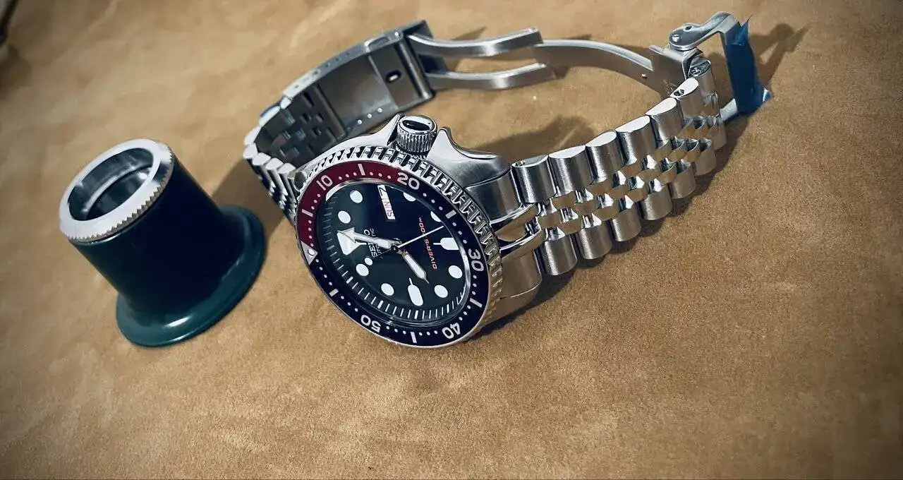

Este es el resultado final.
En fin, nada que ver con el anterior y en acuerdo con lo que todos comentabais, Miltat hace unos brazaletes bastante bien fabricados para ese precio. Seiko please, aprende un poco de ellos:yes:
Ver el archivos adjunto 2832615
Ver el archivos adjunto 2832620
Ver el archivos adjunto 2832621
