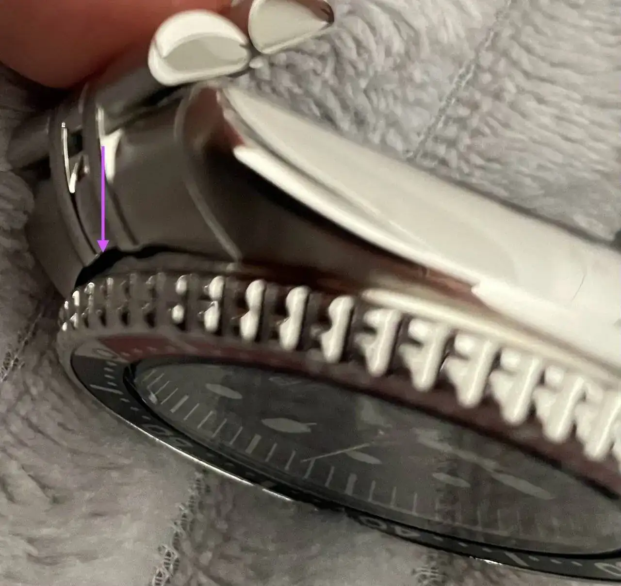

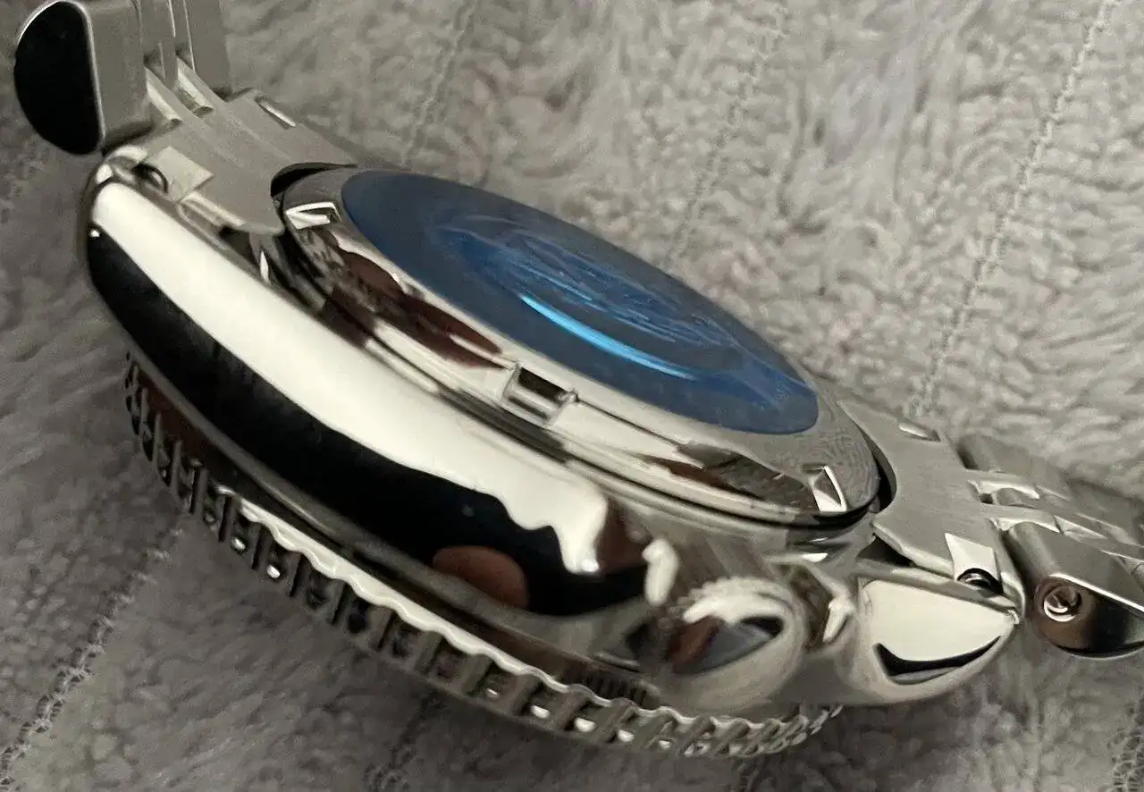

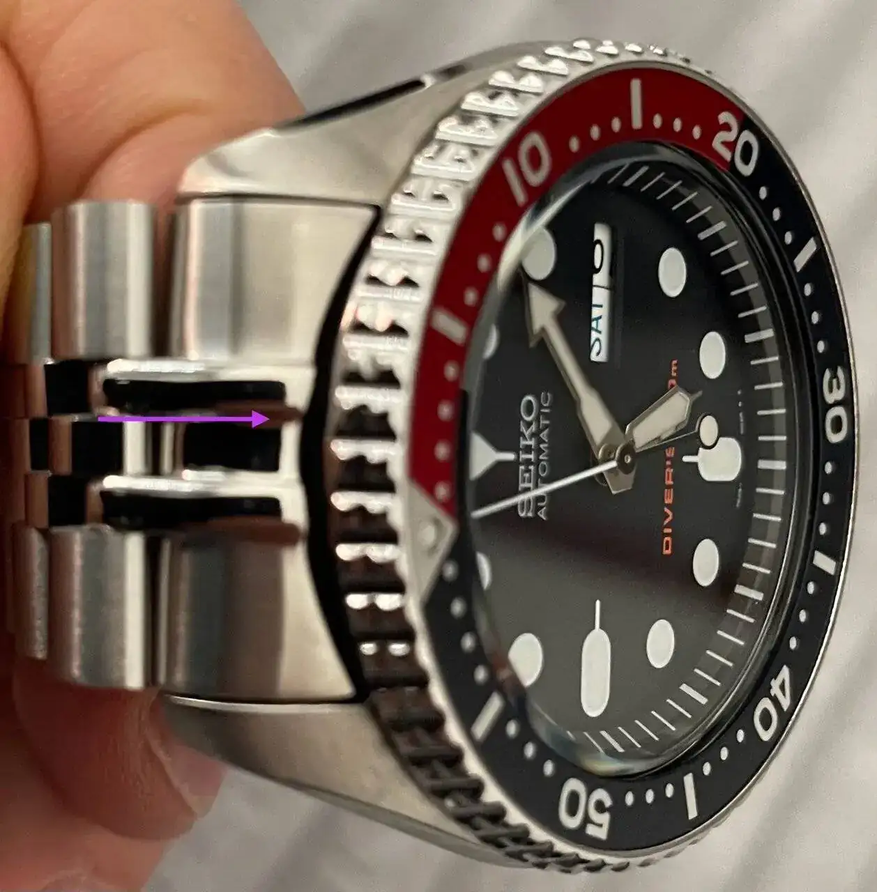

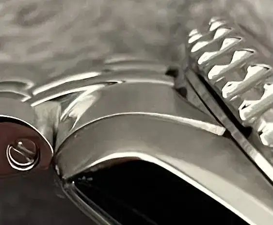

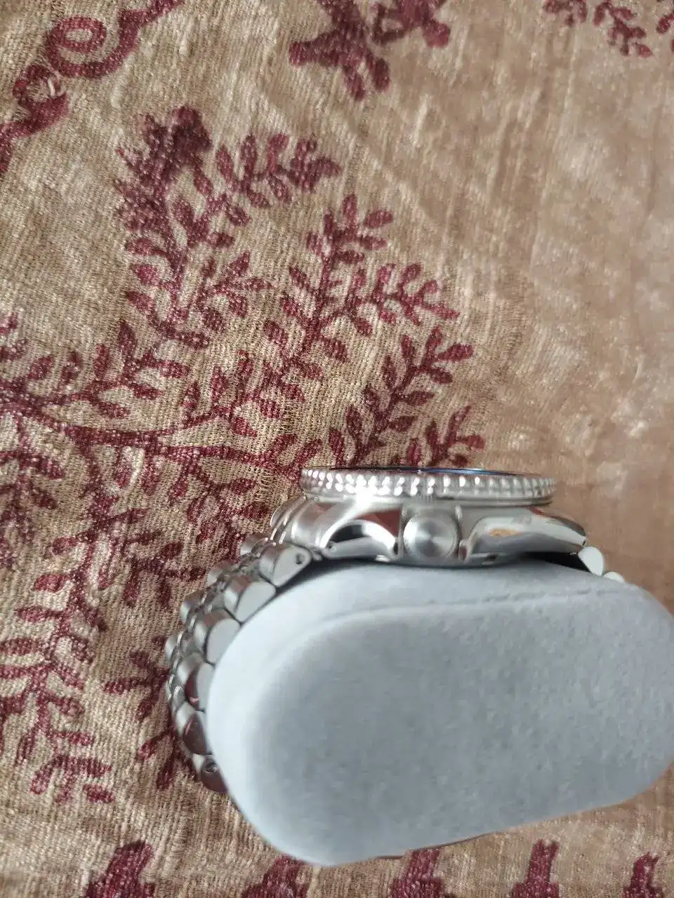

Buenas tardes compañer@s,
La verdad que llevaba un tiempo queriendo estrenar mi SKX009, pero ese armis con los end links de chapita no 👎🏻 me convencían mucho la verdad. Por ello, compré gracias a vuestros comentarios por aquí un armis de Miltat, dado lo bien que había escuchado hablar de ellos.
Sin embargo, después de cambiarlo y tras verlo a corta distancia, así como probarlo, ahora veo que los end links cabecean a ambos lados en horizontal y vertical. Todo ello debido a que no se ajustan o abrazan a la caja en la zona de asas.
Os muestro algunas fotos del topic,
Mi pregunta y os agradezco de antemano las respuestas, es si lo veis normal, especialmente referente a los que tenéis este tipo de brazalete en vuestros relojes (concretamente Miltat o similares).
A mi gusto, (sin ser una hecatombe) el cabeceo horizontal es tolerable ( es un seiko :pardon:) , el vertical no me acaba de convencer, mucho gap veo ahí que se supone ayuda a mejorar frente a los end links huecos originales… ::Dbt::

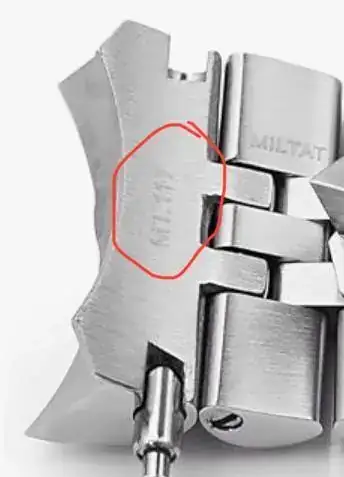

Por aportar a otr@s compañer@s, el numero de referencia es, SS221820B117 y ese último número aparece en los end links grabados,
Ver el archivos adjunto 2824404

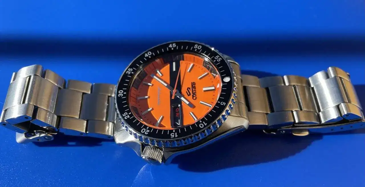

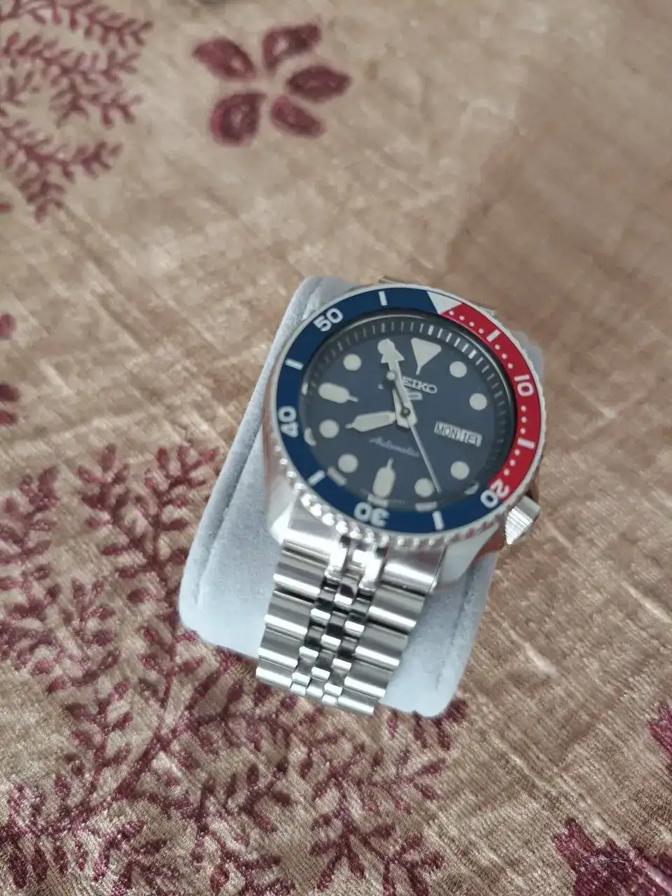

Pero al Seiko 5 este que pones le quedará bien seguro. Otra cosa es que te guste con ese modelo. Voy a intentar poner una foto del mío, que creo tengo alguna.

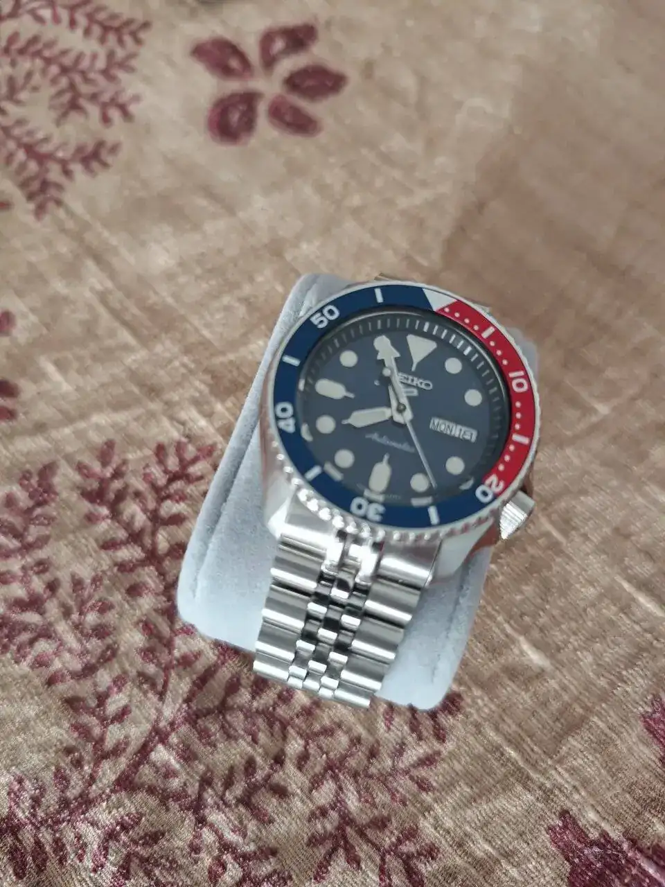

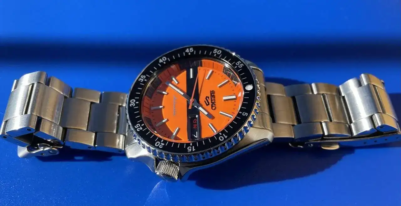

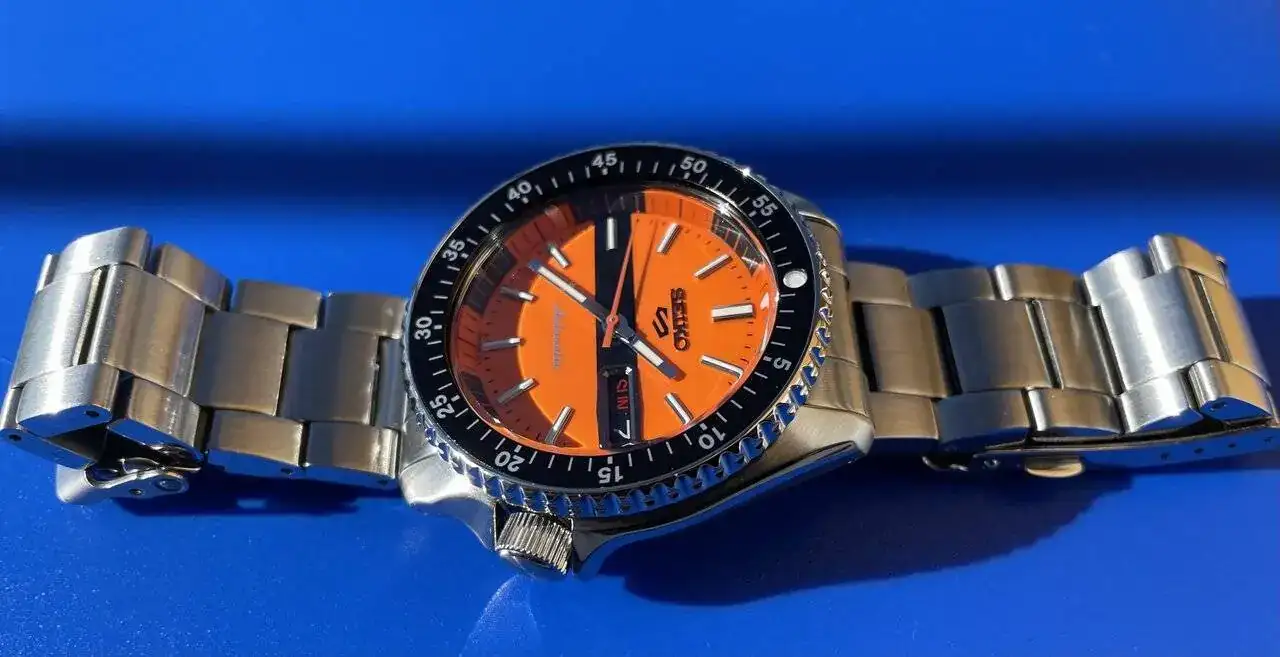

Pongo foto de mi 5 con brazalete Miltat ( strapcode ). Ya te digo que la caja parece igual pero no debe serlo. El ajuste es perfecto. Pruébalo en tu 5 y ya verás como va estupendo. Luego que te guste ese modelo con ese brazalete...
Si lo quieres devolver tampoco problema con ellos, y si ha sido Amazon menos aún.
Reacciones: Seville
Ver el archivos adjunto 2824972Ver el archivos adjunto 2824971
Muchas gracias por las fotos, le queda genial 🙌🏻. A ver, posiblemente mañana hablaré con ellos y a ver qué me dicen. Ya os iré contando ;-)
