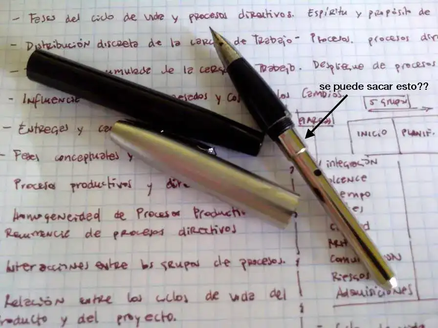

volviendo a la temática del hilo... tengo una sheaffer imperial II que carga con el sistema touchdown... mi duda es... supongamos que quiero cambiar la tinta cuando ésta aún no se ha terminado o que quiero limpiarla simplemente...
cómo se hace?
igual parece una pregunta un poco tonta pero no se...
