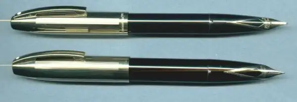

Hace sólo dos dias, tuve en la mano una como esta:
foto tomada de https://www.penhero.com/PenGallery/Sheaffer/SheafferSnorkel.htm
y finalmente la dejé ya que el sistema touchdown necesitaba muchas horas de reparación y ahora mismo lo más caro que tengo es mi tiempo. Pero estaba entera y sin daños graves, así que igual un dia de éstos voy a por ella.
