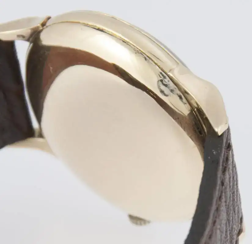

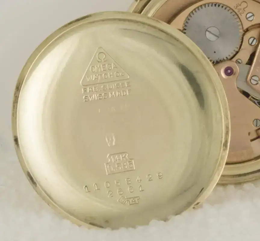

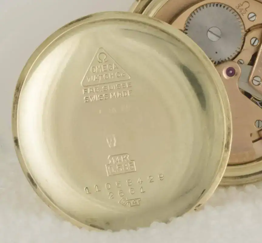

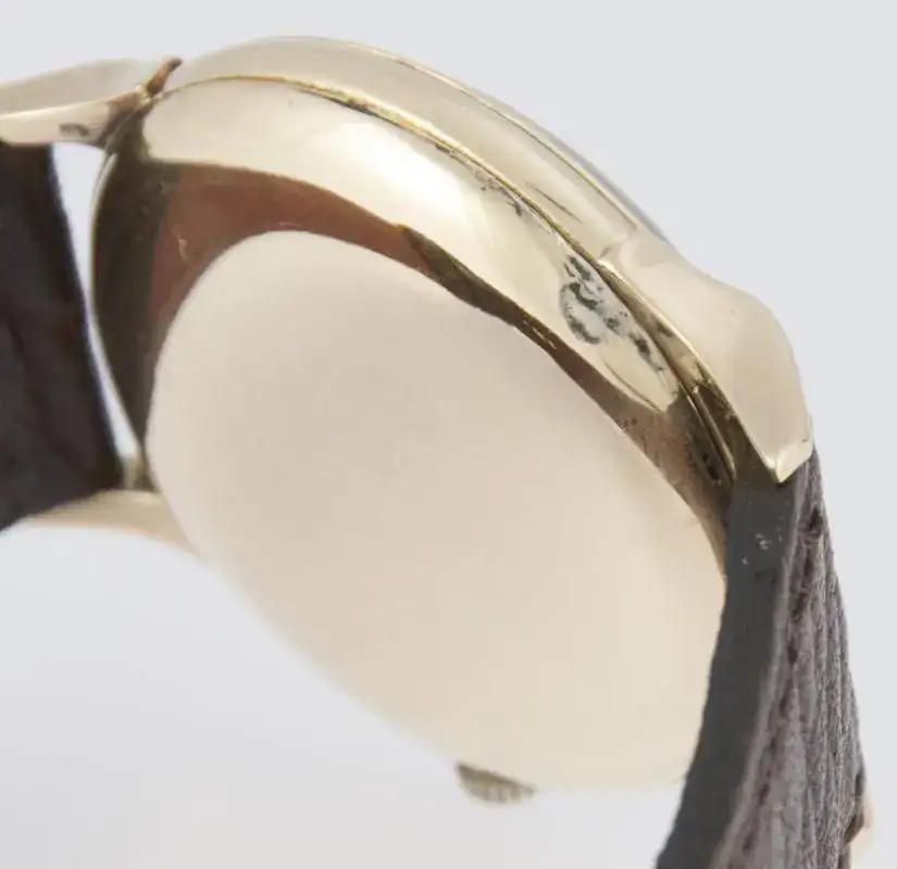

me parece que le hace falta jabón y agua, a veces son restos de la transpiración y descamación de la piel , para salir de dudas lo probaría con ácido para oro, si mancha es oro 14 o 12, y si hierve es enchapado, pero tratándose de omega con sellos de suiza, 100% que es lo que esta sellado en la tapa
PCreo que con una pasada con con cualquier tipo de limpia metales será suficiente y a lucirlo como merece .

Eso es lo que pretendía decir. 585 milésimas, y 750 milésimas

Hoy estuve mirando un reloj Omega Calibre 342 caja de ¿oro 14k?, la prueba de oro en la caja da 14k y en la tapa se puede ver el contraste oro de 14k 0.585, hasta aquí todo bien... pero a la vista salta una duda razonable sobre si es oro macizo 14k o es chapado: en la tapa de la caja se puede ver claramente un defecto que deja ver el acero o algo parecido.
Aparece un simbolo con el número 4 y queria saber si esto podría significar por ejemplo que es una lamina de 4 micras... jeje no presten mucha atención a lo que digo, esto es pura imaginación para explicarme si este reloj es de 14k o no.
Gracias de antemano.

Le puedes pasar un iman, descartarías los metales ferrosos.

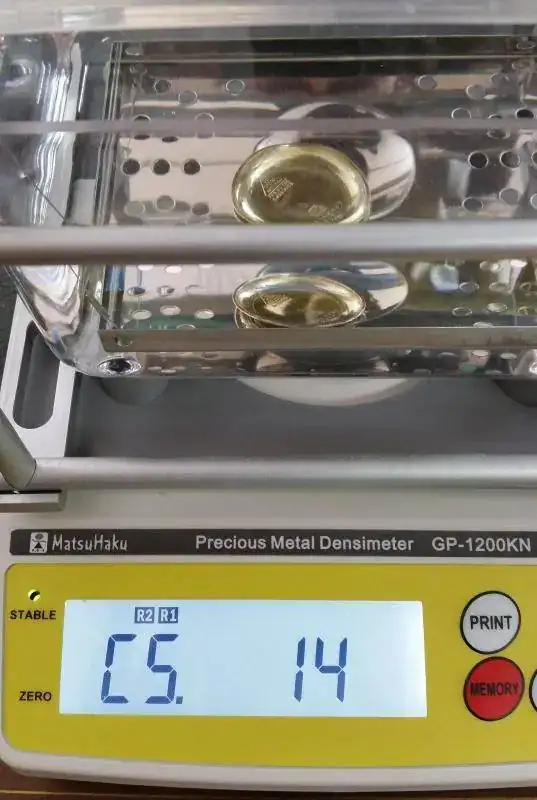

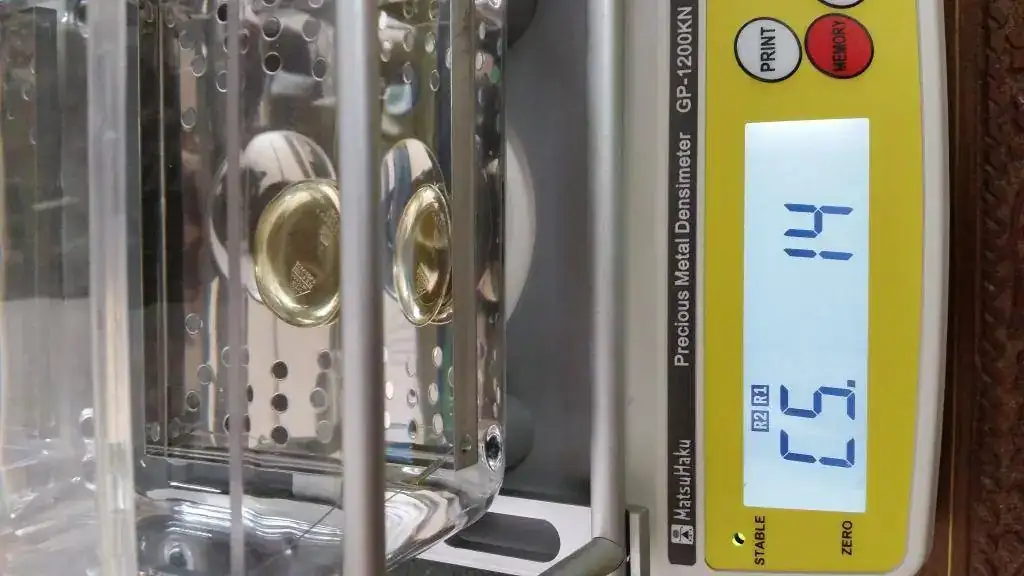

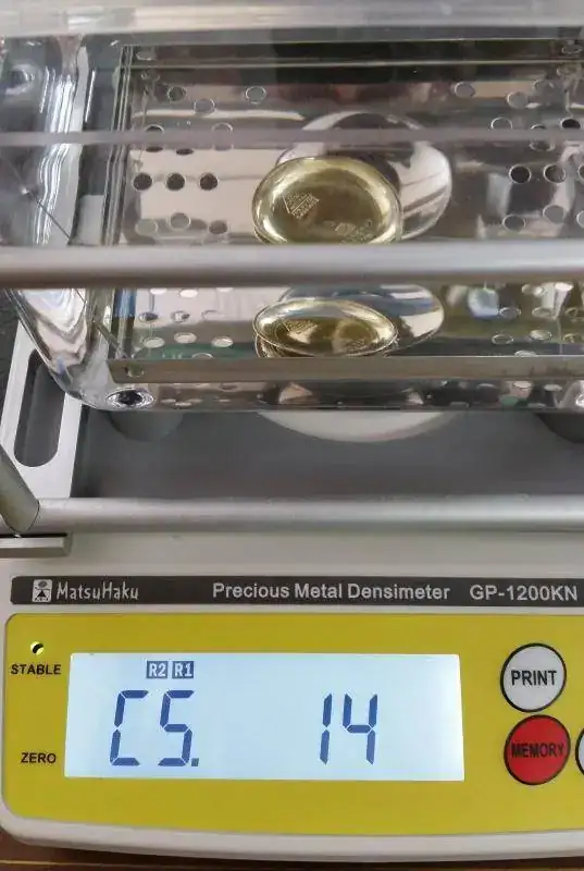

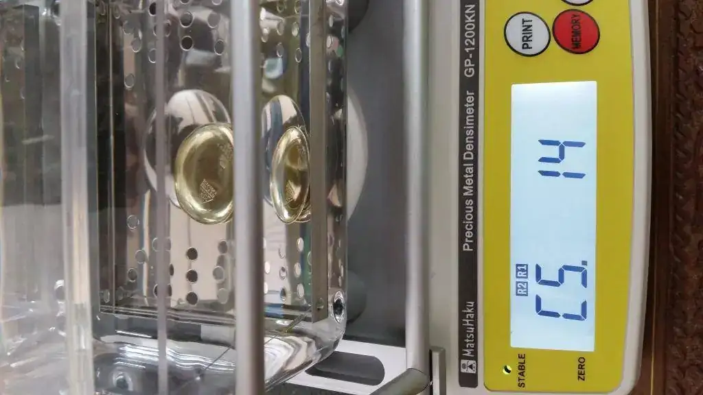

Adjunto foto del resultado de la prueba en el densímetro de metales preciosos, sin dudas es de oro macizo de 14k... el defecto de la tapa puede ser suciedad, alguna reparación o algún químico que la decoloró.
Gracias a todos por la colaboración!
