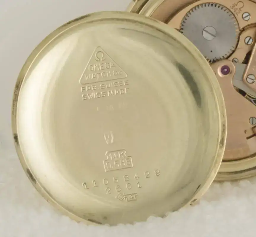

Hoy estuve mirando un reloj Omega Calibre 342 caja de ¿oro 14k?, la prueba de oro en la caja da 14k y en la tapa se puede ver el contraste oro de 14k 0.585, hasta aquí todo bien... pero a la vista salta una duda razonable sobre si es oro macizo 14k o es chapado: en la tapa de la caja se puede ver claramente un defecto que deja ver el acero o algo parecido.
Aparece un simbolo con el número 4 y queria saber si esto podría significar por ejemplo que es una lamina de 4 micras... jeje no presten mucha atención a lo que digo, esto es pura imaginación para explicarme si este reloj es de 14k o no.
Gracias de antemano.
Esa llave con el 4 dentro creo que es el indicativo del autor de la caja que podría ser de oro de 14K por el contraste pero que, evidentemente, no lo es ya que debajo aparece otro metal según dices y en la foto lo aparenta. No sé decirte con seguridad si se trata de una falsificación o qué
Yo tenía entendido que ese tipo de contrastes marcaba los quilates del oro. En los chapados suele haber una balanza con un número, el de micrones de grosor del recubrimiento ... o estoy equivocado?

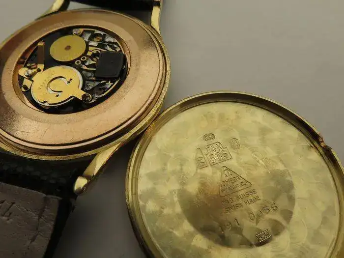

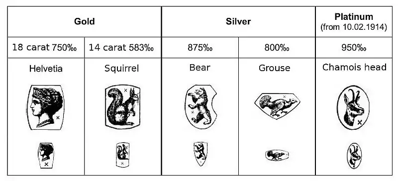

La caja de este reloj es en oro macizo de 14k , es una ley de oro muy común en Alemania o USA y otros paises en concreto la caja es suiza pues lleva la ardilla que es un contraste suizo de 14k.
yo apuesto por oro 14 kilates. El oro 14 quilates representa el 58.5 % de " oro puro ". Es contrastado(picado) ahora(de oro) 585/1000 ° y el punzón que lo representa es una vieira.
. Comprueba con una lupa si aparece este punzón. Creo que en el mercado americano es el tipo de oro que se utiliza. El nº 4 del interior de la llave, hasta donde se, es el cajista creador. Si así es, sería Antoine Gerlach S.A. de Geneve registrado el 12/09/1934.
una de la red.
La vieira es contraste francés de 14k y para suiza es la ardilla , los dos son de oro macizo de 14k
Entiendo perfectamente el sentido de la pregunta, a priori por las fotografías que nos muestras se trata de una caja original Omega de 14k en oro macizo , posiblemente destinada para el mercado USA , pero ese defecto que apreciamos en las imágenes hace que tengas una duda razonable.
En mi opinión, coincido con los amigos , creo que se trata de una caja de oro 14k y que esta mancha o defecto es debida a una soldadura , no debemos olvidar que el oro si no se limpia se oxida adquiriendo un tono de color mezcla de marron y verde con una apariencia poco agradable que puede recordar al latón , se marcha facilmente en segundos con cualquier limpiador de metales.

Yo soy el primero que quiero creer que tanto la "caja" como la "tapa" son de oro macizo de 14k. La "caja" no genera dudas ya que no se aprecian defectos en los que se pueda ver el metal y tiene algunas marcas profundas en el interior en las que se puede ver que sigue siendo oro... pero en la "tapa" ese defecto sigue generando muchas dudas, incluso da la impresión de que si sigo rascando toda la tapa quedará como metal, como si fuera una lamina gruesa de oro sobre metal.

Lo que puede haber pasado es que el oro se lo ha comido el sudor, que eso si que pasa ya que las tapas suelen tener muy poco grueso, y le han suplementado el hueco con un metal que no se debía; podían haberlo suplementado con más oro. Pero si lo hizo el herrero del pueblo ...... Porque desde luego si el oro es macizo no aparece debajo nada más que más oro. Y ahí hay algo más que oro.

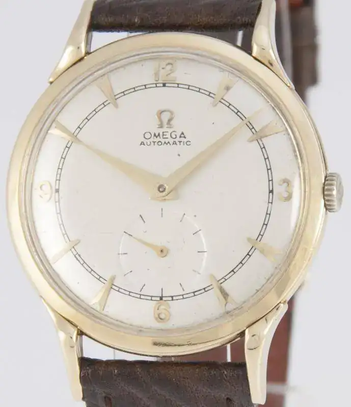

De oro es todo hasta la tapa. Según la referencia podría ser un Omega de la línea Tresor, pero no lo tengo claro, deberías poner una foto de la esfera.

En principio está claro con toda la información de la tapa, te veo con muchas dudas. Raro sería que fuese falso

No estoy de acuerdo en eso. Los quilates son el porcentaje de oro que hay en la aleación con cobre y plata. 14 K es que hay un 58% de oro, el otro 42 es entre cobre y plata que, dependiendo de la cantidad en más o en menos de uno y otra hace que el oro sea de amarillo a rosa. En el 18 K, (0,75) es el 75 % de oro.

No me había fijado antes: en la primera foto, donde está la tapa boca arriba, se ve perfectamente que falta el oro en la parte de abajo, a lo largo de todo el filo de cierre.
justo en la parte delantera de la caja (donde se gastan todas) porque me supongo que la sombra que se ve en el filo superior es la muesca para apertura que quedaría atrás.
Yo creo que lo que pasa es que la foto está hecha sobre una especie de fieltro blanco y la tapa está apoyada en este, quedando cubierta por el fieltro blanco. Hay las mismas irregularidades esponjosas en el resto del fondo blanco de la foto.

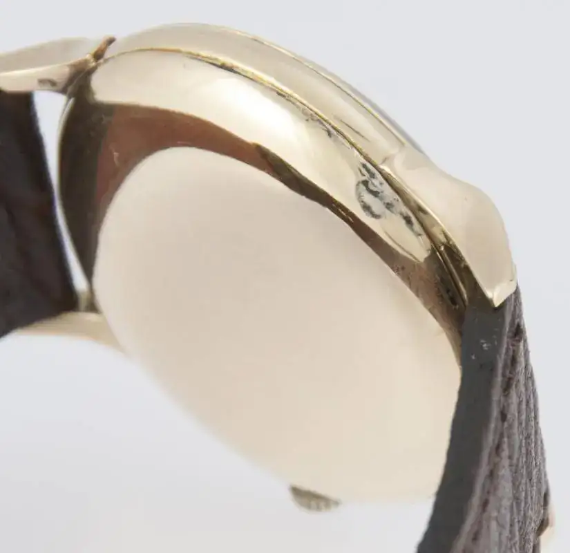

Buen día amigos; me da la impresión que esa parte de la caja fue probada con un ácido muy fuerte por estos oportunistas que ponen una compra de oro y se utiliza para demostrarle al vendedor - que por supuesto desconoce esta trampa - que la pieza es de oro bajo.
He visto muchas veces que - en un accidente doméstico - que se le ha roto a alguien un termómetro y el mercurio se ocupó de tocar en ese lugar y ese es el color que deja el mercurio al caer sobre el oro.
