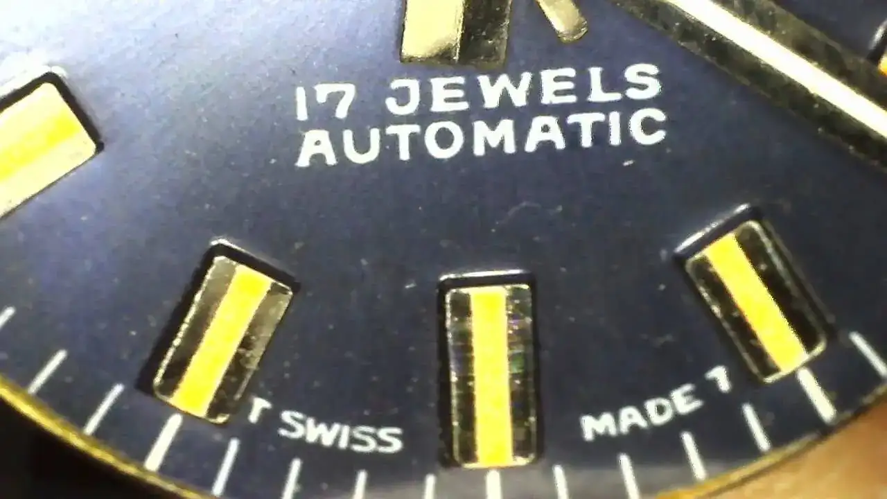

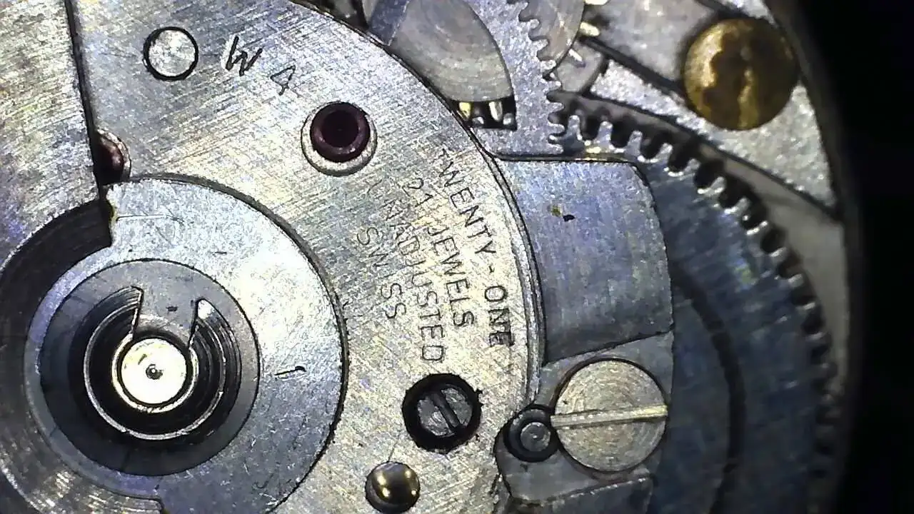

Este pequeño Sicura, propiedad de un familiar, tiene un calibre EB 8175.

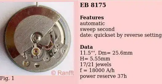

Movimiento que Ranfft dice que podría tener 17 o 21 rubís,
pero que marca 17 en la esfera y 21 en el movimiento.
Efectivamente, o tiene 17 o tiene 21... ahí lo dejan.
¿Estamos ante el Sicura tarado, todo un Breitling de incalculable valor por este defecto de imprenta?
Ahora en serio, nunca me había encontrado con algo así. También os comento que al sacar la corona no movía las agujas y estaba floja. Y el automático hacía "clac" al mover el reloj. Pero sí cargaba algo de cuerda y se movía el segundero. Al abrirlo he comprobado que el tornillo del tirete estaba sin apretar. Y el tornillo que sujeta el dispositivo de carga automática también tenía un tornillo que sobresalía tanto que impedía que la masa oscilante pasase por encima. Ha sido apretar los tornillos y funcionar bien. Y me aseguran que nunca fue abierto ni reparado. Es de un familiar que en su día, al empezar a fallar, lo cambió por un cuarzo de los que se estaban imponiendo por esas fechas.
Esto es todo. Cosas veredes.

Lo tengo en el relojero. No me aseguran una intervención que lo deje resistente al agua, pero le van a hacer la prueba. La caja tiene picotazos pero no ha salido nada amarillo del latón y me gustaría al menos disimularle las marcas. ¿Qué me aconsejáis?
También te quiero preguntar, AbderramanII, que de esto sí que sabes, qué correa crees que pudiera haber llevado y que le pueda poner: plástico, metal, piel... El reloj es de mi suegra, y me consta que lo usó mucho. Me gustaría darle una sorpresa.
Ya ha vuelto del relojero. Me dice que no tiene arreglo, que es un movimiento muy malo y que lo mejor es cambiarselo por otro mejor. Lo he puesto en el cronocomparador y da unos resultados muy irregulares, aunque le mueva la raqueta hace lo que le da la gana. Si le pongo el bit de error a 0 el desfase se va a +2000 segundos, si lo pongo a 5-6 ms se ajusta a +-5 segundos. Además, cuando le doy cuerda, mueve la masa oscilante generando mucha vibración.
Pero, en marcha el reloj no va mal. Lo he dejarlo funcionando y mantiene la hora casi exacta. Así que lo voy a dejar como reloj usable pero no confiable, y así se lo devolveré a su dueña con un plexi nuevo y una bonita correa a juego. Si veo que lo usa porque le gusta recordar aquellos tiempos pero le falla, miraré si el cambio de movimiento sale bien, aunque dejará de ser un Breitling :whist::.
