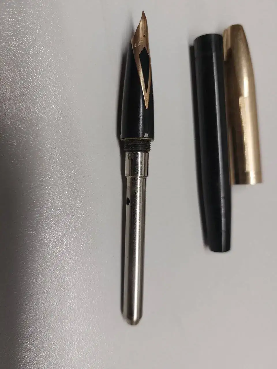

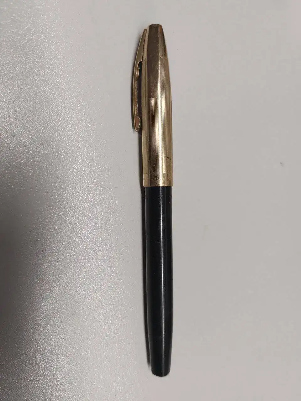

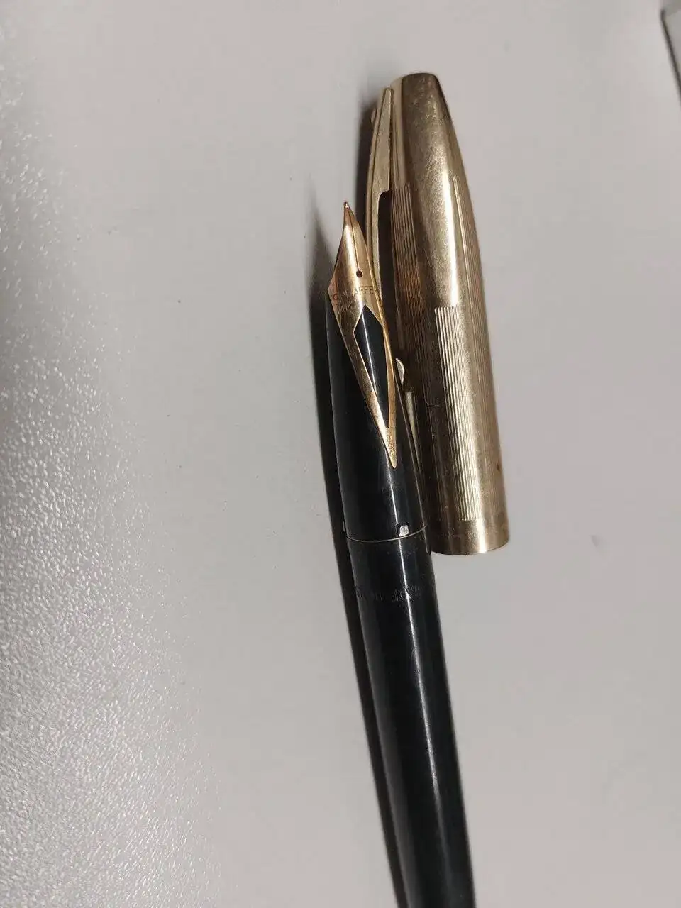

Buenas.
También tengo esta sheaffer de mi abuelo. Debe ser de los años 50. Y no se nada absolutamente de ella. Ni siquiera como rellenarla de tinta. A ver si me indicáis por donde empezar.

Hola, si esta bien cargarla es muy fácil, no tienes más que sumergirla en el tintero con el émbolo subido, entonces con el plumín metido en tinta bajas el émbolo y esperas unos diez segundos, si todo está bien podrás empezar a escribir.
Sin embargo es probable que si lleva mucho tiempo sin usarse tenga tinta seca y entonces has de limpiarla, si la cosa no es grave, bastará con tenerla unas horas metida en agua en la que habrás disuelto unas gotas de amoniaco rebajado, Fairy o Volvolone, nada de alcohol, a continuación tienes que accionar el embolo repetidas veces hasta que el agua salga limpia.
Pero puede se y no sería raro que el saco de caucho interior esté deteriorado, entonces tendrías que sustituirlo, es fácil, dependiendo tus ganas y tu habilidad manual, hay varios vídeos en la red, busca :
, u otros videos similares. El saco nuevo lo puedes pedir por internet o comprarlo en Julia Gusano o T&T.
En fin ya contarás, saludos y suerte

Estimado compañero,
Creo que se trata de una pluma Sheaffer modelo Imperial Triumph.
Te mando este enlace, en el cual puedes investigar sobre tu pluma:
Un saludo!

Yo tengo dos Sheaffers de ese modelo "Imperial" y el plumín es precioso y escribe de maravilla. Como te ha comentado el compañero, lo primero de todo es limpiarla y en caso de ser necesario, sustituir el saco de goma. Si tú no supieras hacerlo, los compañeros de TyT o Julia Gusano te lo repararían sin mayor problema y no creo que cobren demasiado por ello.

Muchas gracias. El saco hay que cambiarlo y limpiarla.
A ver si me animo y la pongo al día. Ahora estoy escribiendo con mi waterman
