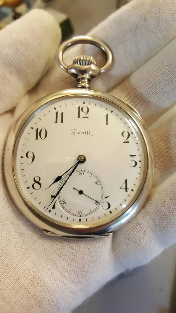

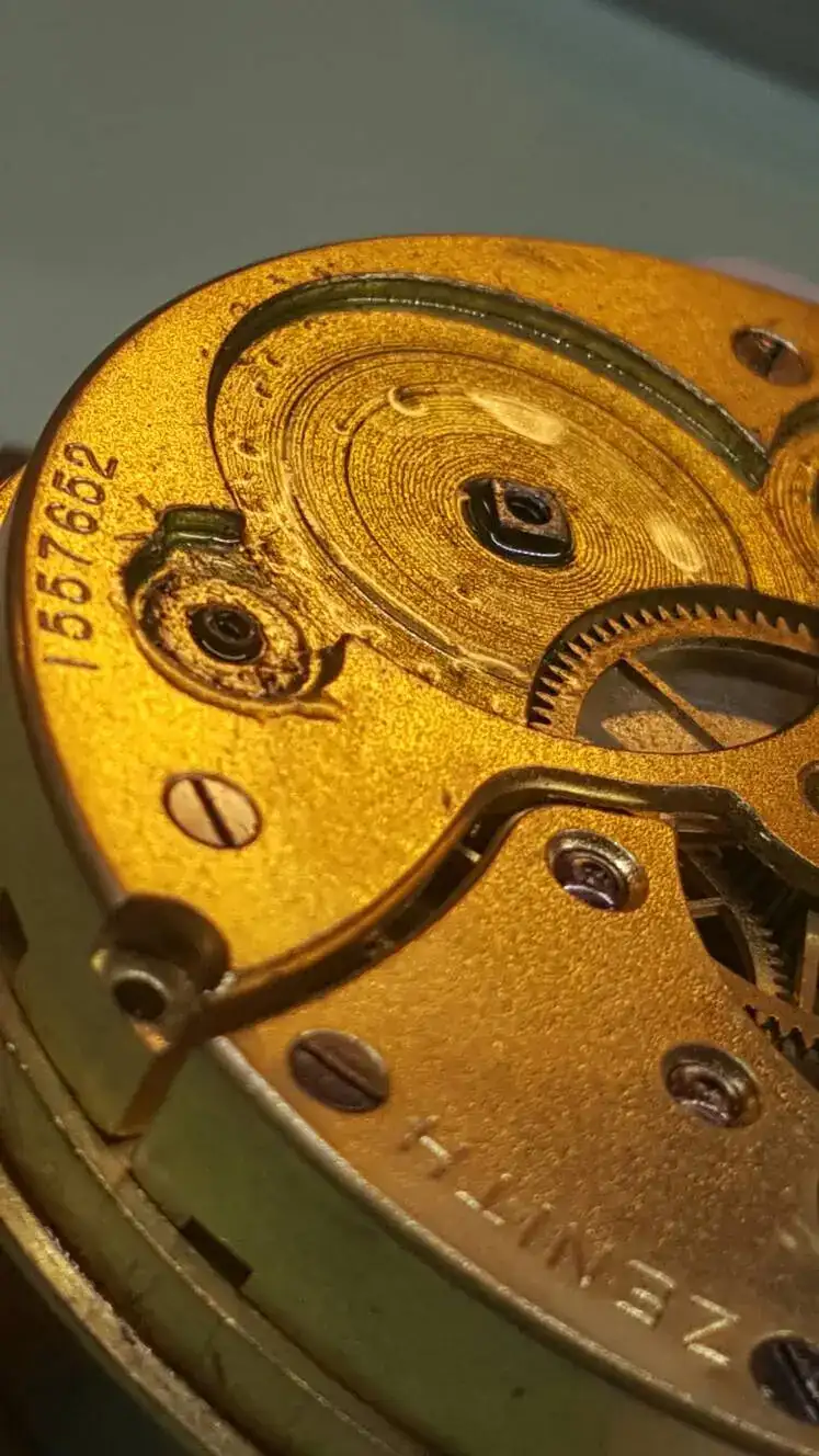

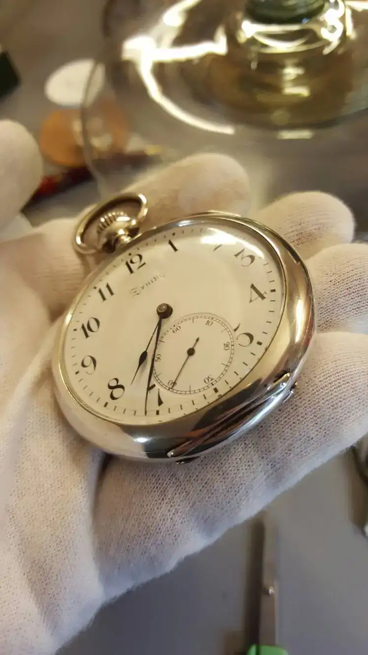

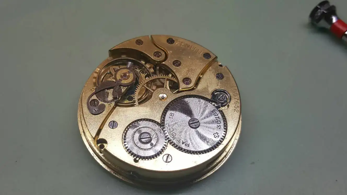

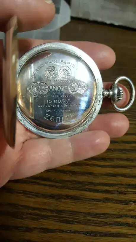

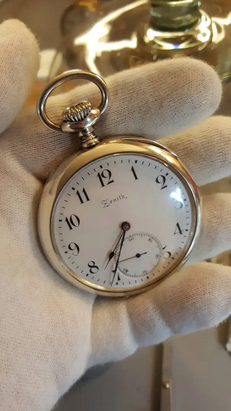

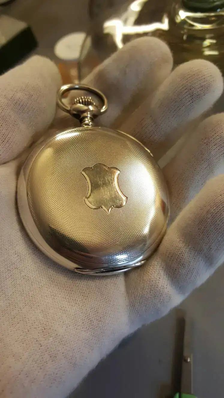

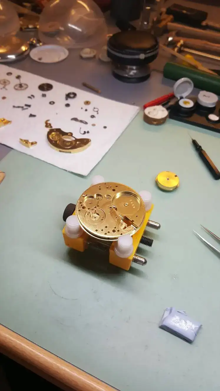

Me pasaron este magnífico Zenith para hacerle un servicio completo ya que no iba fino y os voy a mostrar el proceso. Todo un gustazo trabajar con piezas de esta calidad. Es increible como aguantan el paso de los años. Por el numero de serie debe ser de la primera decena del siglo pasado. Más de 100 añitos en su haber. Por lo que he podido averiguar lleva un calibre de gama media dentro de lo que ofrecía la marca.

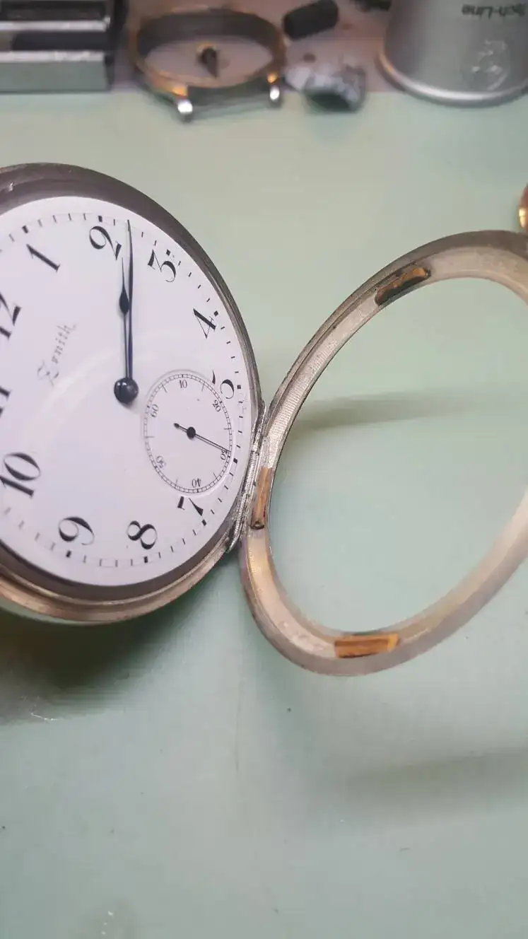

Al abrir el bisel me encuentro con esos trocitos de corcho para hacer presión sobre la esfera ya que al parecer perdió uno de los tornillos de sujección del calibre a la caja.
El calibre una vez fuera. No se aprecia oxido pero se ve algo sucio.
De aceite no andaba falto.

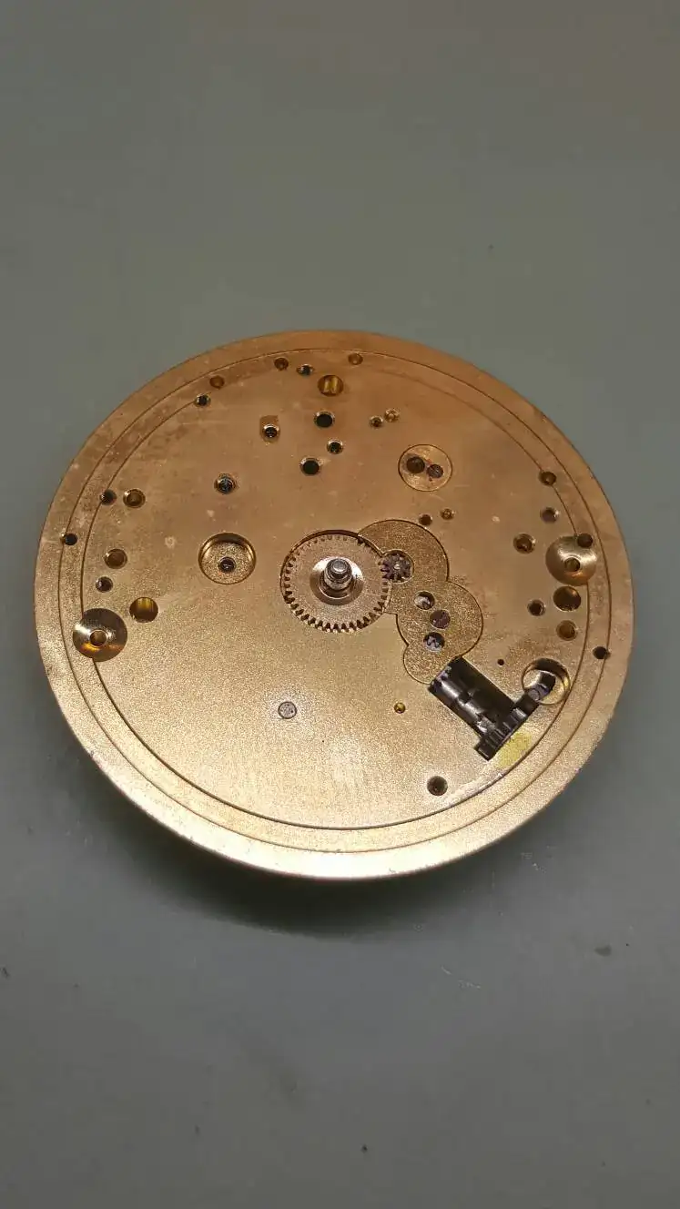

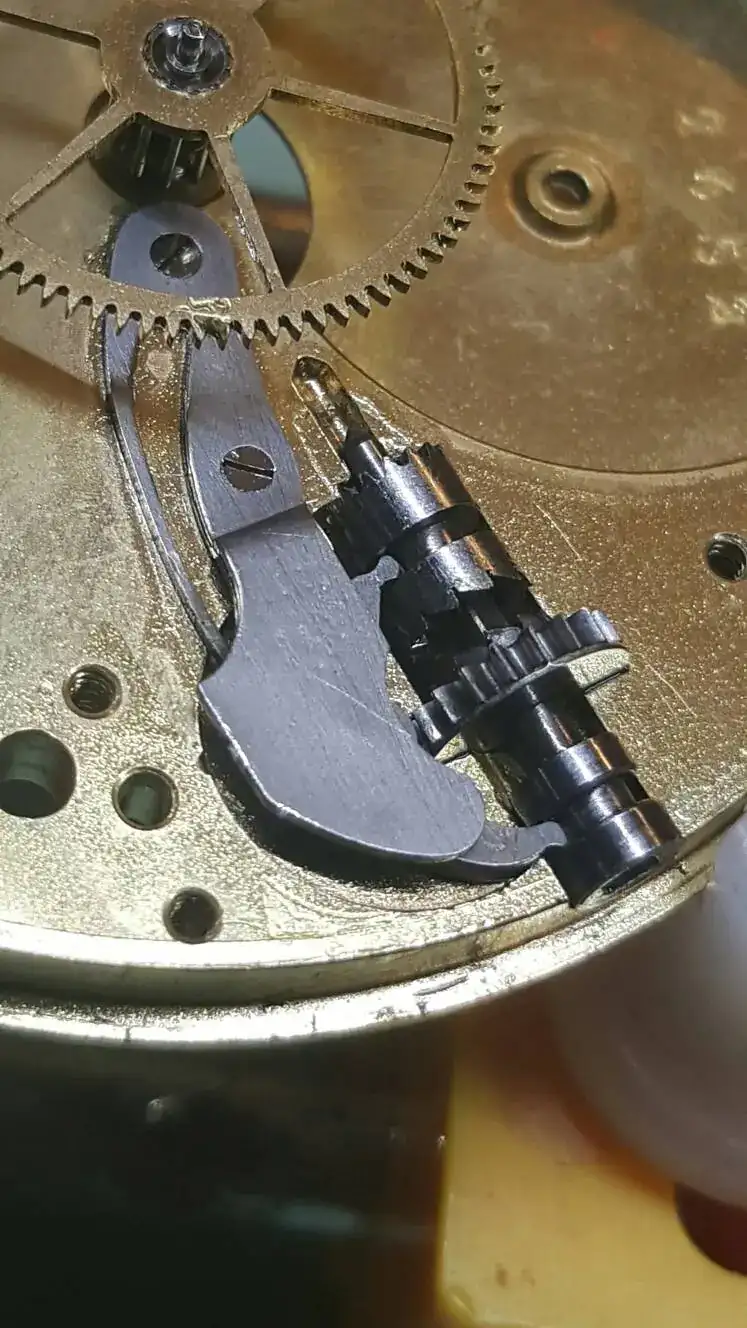

El sistema de remontoir es de tija partida.

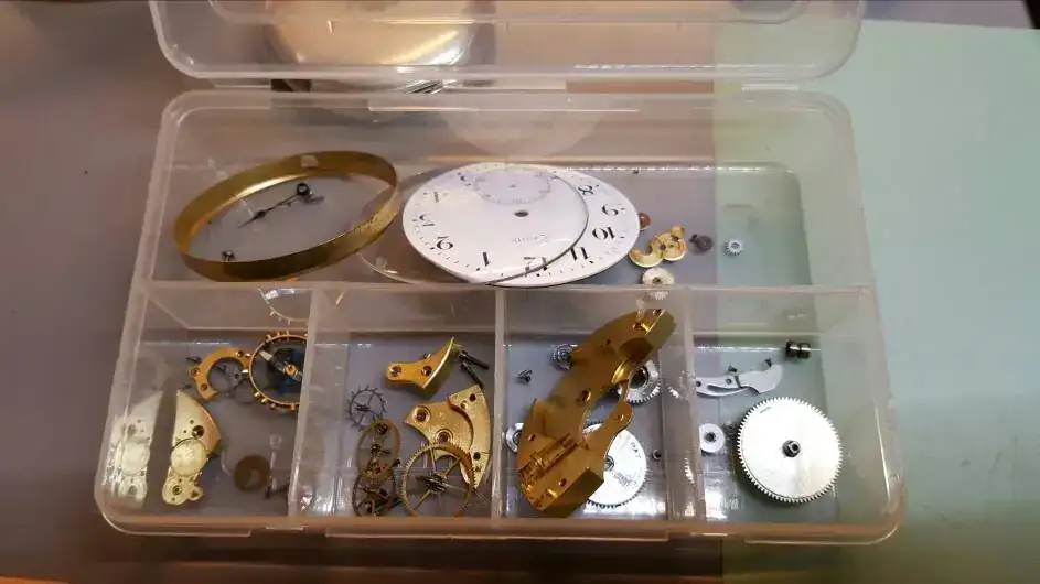

Listo para el lavado.

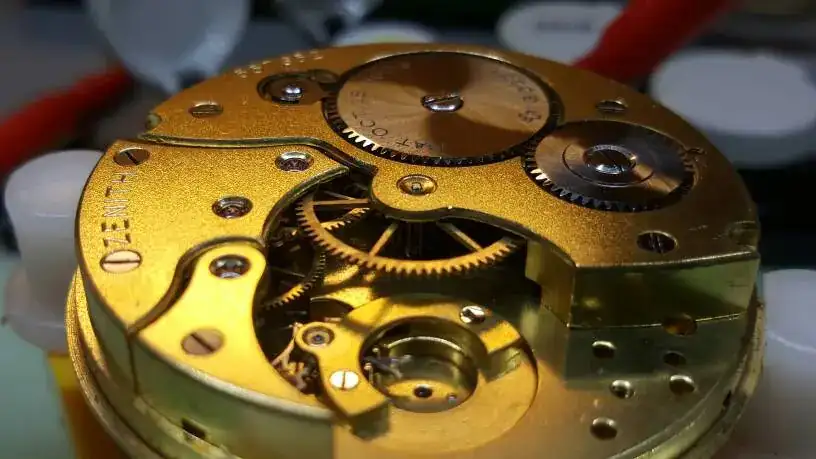

Detalle del despiece completo del puente de volante con su sistema patentado por Zenith de micro regulación en cuello de cisne.
Todo limpio y empezando a ensamblar. El calibre es tan grande que lo tengo que montar en el soporte para cajas.
Ya casi está.

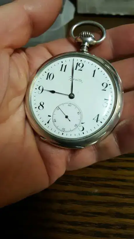

Probando el rodaje. Ahora si que va fino.
Y colocando el puente de volante.
Trabajo terminado. Ya no necesita los trocitos de corcho porque le he colocado el tornillo de sujección a la caja.
Espero que os haya gustado.

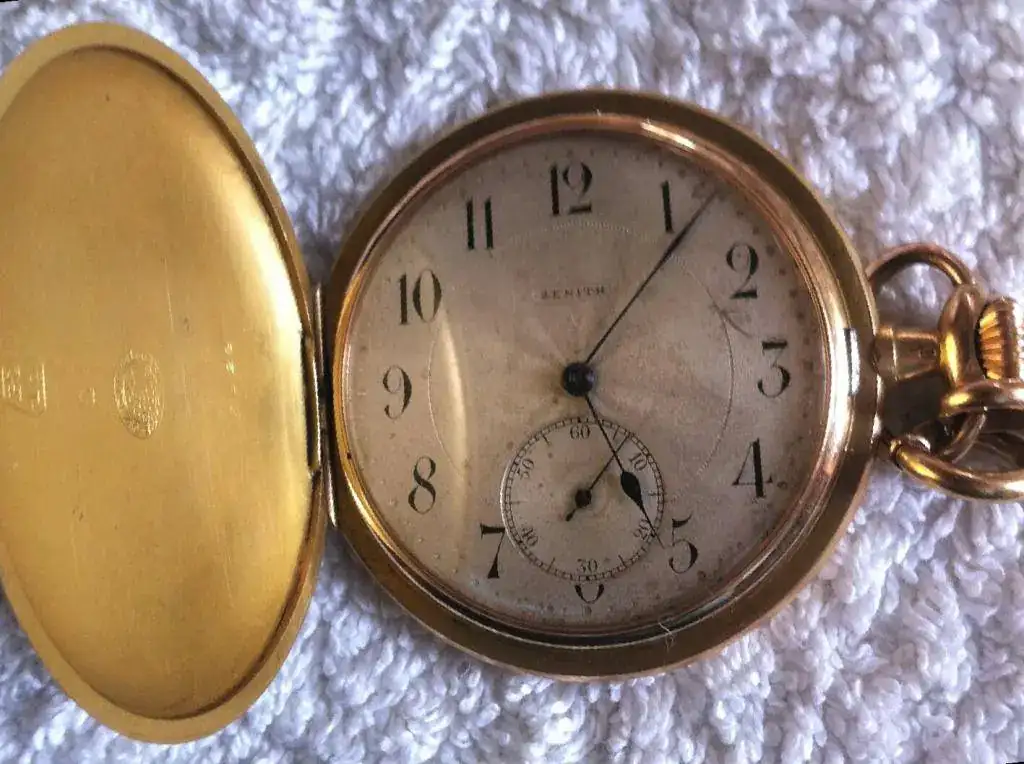

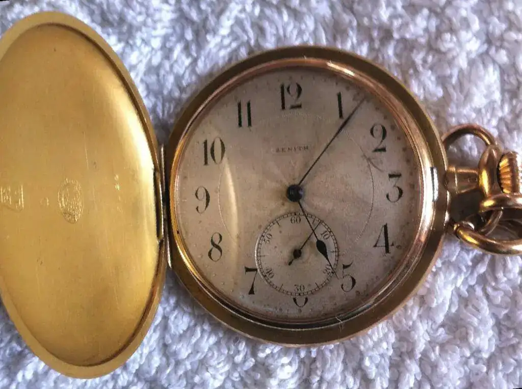

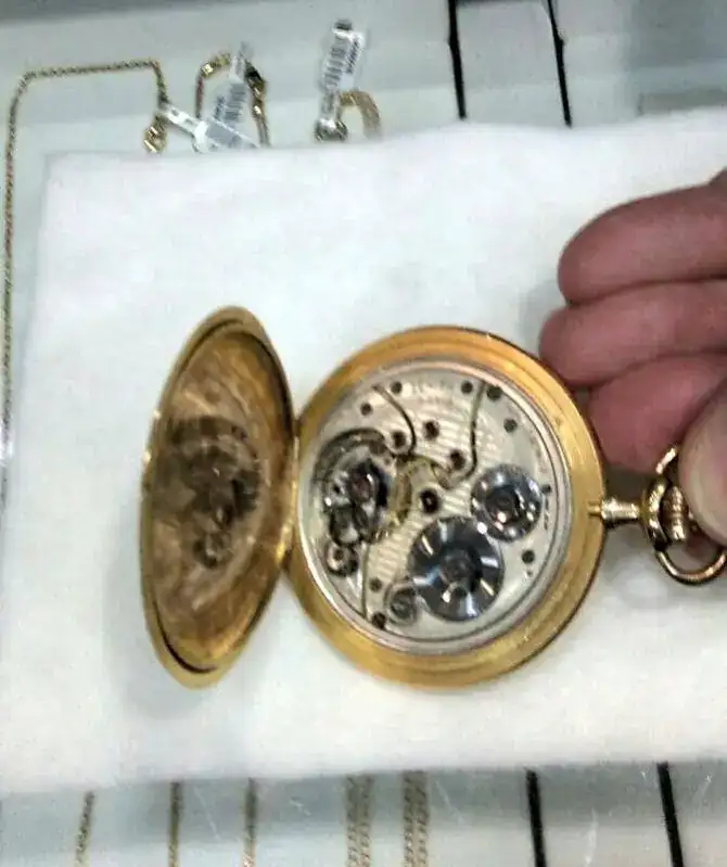

hola Fildi,
te felicito por este hilo que le ha dejado maravillado, desde mi ignorancia, ya que soy un completo desconocedor de este mundo. y gracias al reloj de bolsillo de la familia que ha caido en mis manos he descubierto lo maravilloso que es.

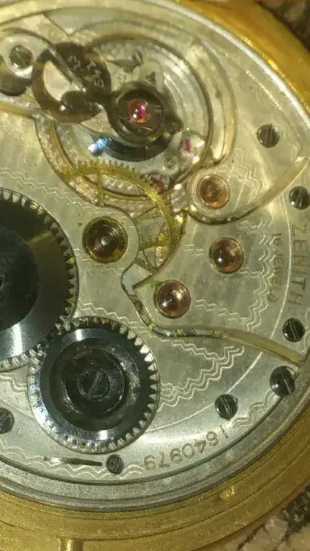

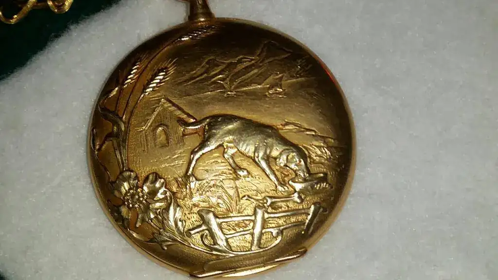

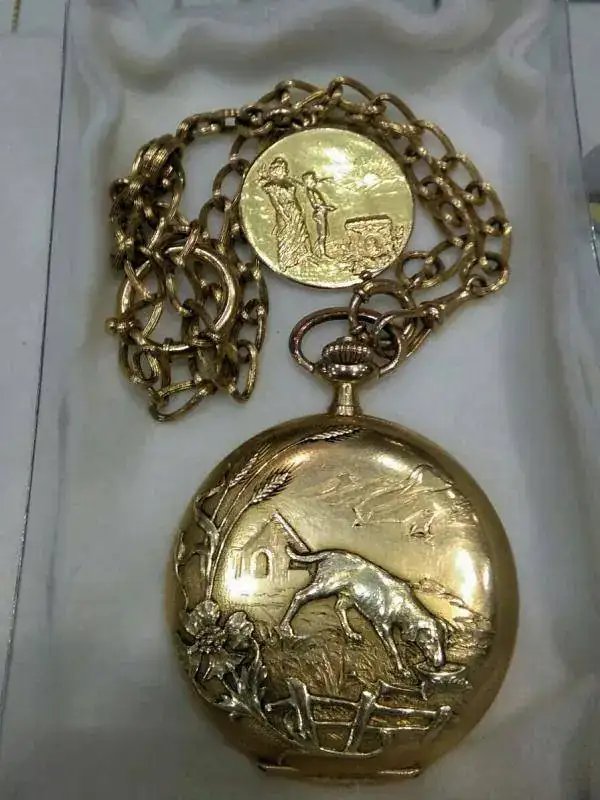

pido disculpas por usar este hilo si no procede, pero despues de ver las maravillosas manos que tienes, me encantaria que vieras las fotos adjuntas, ya que no tenemos ni idea de lo que tenemos entre manos, a parte del oro de 18k que contiene este zenith anterior a 1910 ya que mi bisabuelo se lo trajo en ese año de argentina.
Es una pena que seas de sevilla, yo soy de madrid y ten por seguro que si estuviésemos mas cerca ya estaria en tus manos para que me contaras algo sobre el, ademas que no se ha tocado en 40 años como mínimo y funciona perfectamente. parece mentira que tenga mas de 100 años.
atte.
Fernando.

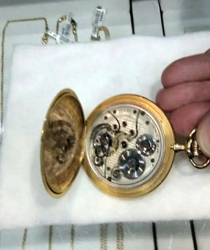

hola Fildi,
atte.
Fernando.
Ver el archivos adjunto 440083Ver el archivos adjunto 440084ch]

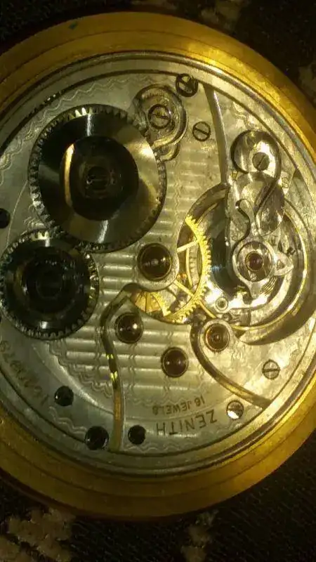

Muchas gracias por tus palabras Fernando. Tienes una pieza muy valiosa y si ademas es heredada de un ser querido más valiosa aún. El mecanismo que lleva es el mismo que monta el de plata objeto de este hilo pero mejorado, ya que porta rubis en todo el rodaje, incluso en la rueda de centro, y el acabado de los puentes y platina es superior. En cuanto a la caja, pues que es una verdadera pasada. A diferencia del de mas arriba, que es tipo lepine, no lleva tapa frontal y la corona va a las 12, esta es de tipo saboneta o hunter y la corona va a las 3. Son comunes en estas cajas los relieves con motivos cinegéticos. Eres muy afortunado.
Por cierto, no conviene hacerlo andar sin una limpieza y lubricado apropiados ya que la presencia de suciedad y aceites resecos en ciertas partes pueden acelerar el desgaste de algunas piezas.
saber más del calibre zenith

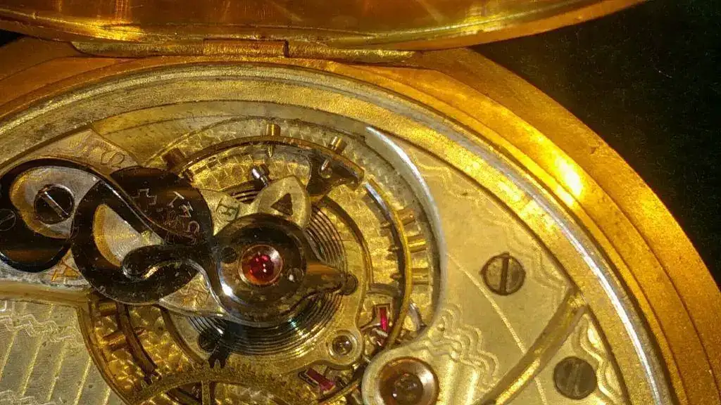

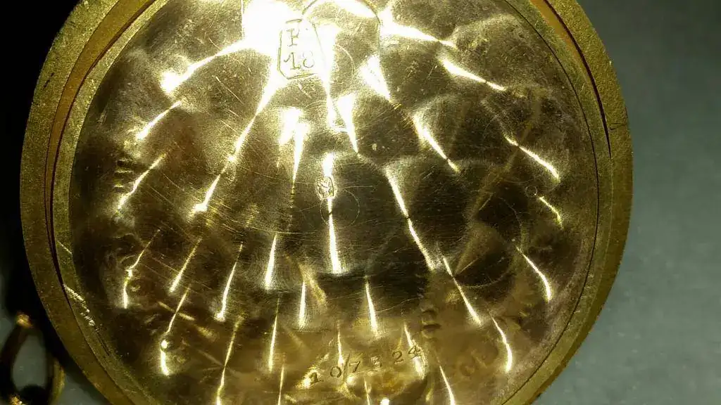

hola amigos
en primer lugar gracias Fildi por tu explicación y sabiduria. después de sacar fotos ya he notado que verdaderamente necesita una revision incluida la esfera, sobre todo la manilla del segundero que con la lupa se le ven cositas pegadas, demasiado bien está ya que no se ha tocado en toda su vida.

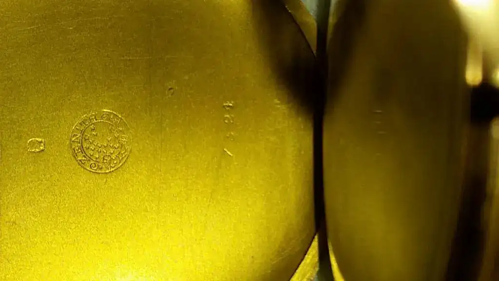

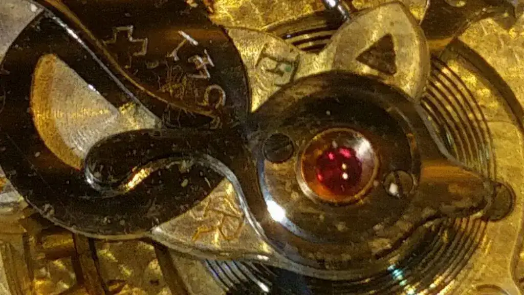

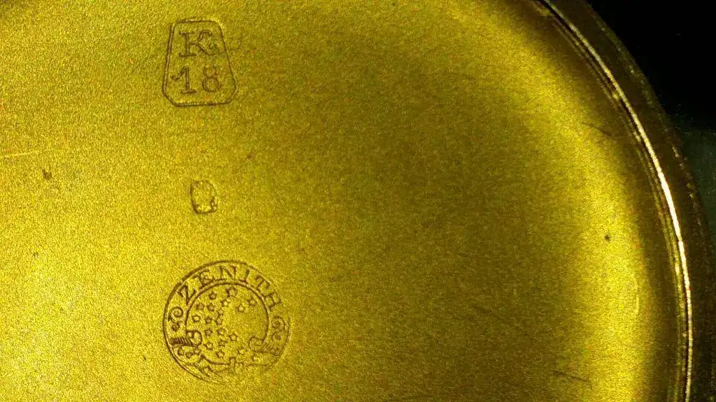

El amigo cescat me propuso que diera mas detalles sobre el calibre, y por fin he podido sacar fotos mas decentes y medidas.
la caja es de 50 mm.
el calibre mide 40 mm. exactos y he tomado ampliaciones de todos los signos y letras que he encontrado.
Espero que con esto podais contarme con mas exactitud. que calibre lleva y sus particularidades.
bueno adjunto las fotos y ya me direis lo que os parecen.
La caja tambien tiene en el interior detalles y numeraciones que imagino sean la serie de las tapas, sobre todo el sello estampado de zenith que me parece precioso dentro de mi ignorancia, por que no tengo ni idea si este tipo de caja es normal o puede ser algo especial o serie limitada, ya que no he visto estos detalles similares en mi corto periodo de indagación.
perdon
Pido perdon por repetir el mensaje dos veces.
cosas de los telefonos moviles y mi poca experiencia en editar hilos.
saludos
