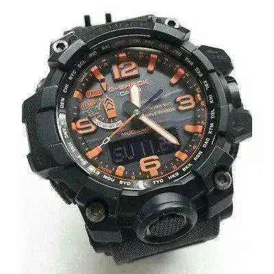

Hola a todos.
Hace ya unos años adquirí una pieza que para mi es preciosa y bruta a la vez. Hablamos del Mudmaster Maharishi.
La cuestión es que vivo y me muevo entre Albacete y Murcia, pero no consigo que recepcione nunca.
He probado de todo, como irme en medio del campo y forzarla de forma manual, dejarlo en mi patio en la noche sin nada que lo cubra, ponerlo en la ventana, cambiar las formas de dejarlo y ponerlo inclinado, hacia arriba.... de mil posturas, y no lo consigo ni en mi casa ni en casa de mi madre (Yo vivo en un pueblo al lado de Murcia y ella en otro pueblo cerca de Albacete)
He pensado alguna vez en venderlo y adquirir otras piezas, ya que si esta función que para mi es vital no consigo que funcione en mi zona...... ¿para que quiero un Multiband?
¿A los foreros de la zona les ocurre lo mismo?
Gracias a todos por vuestra respuesta.

Hola a todos.
Ver el archivos adjunto 814186

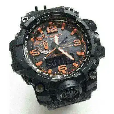

Hola a todos.
