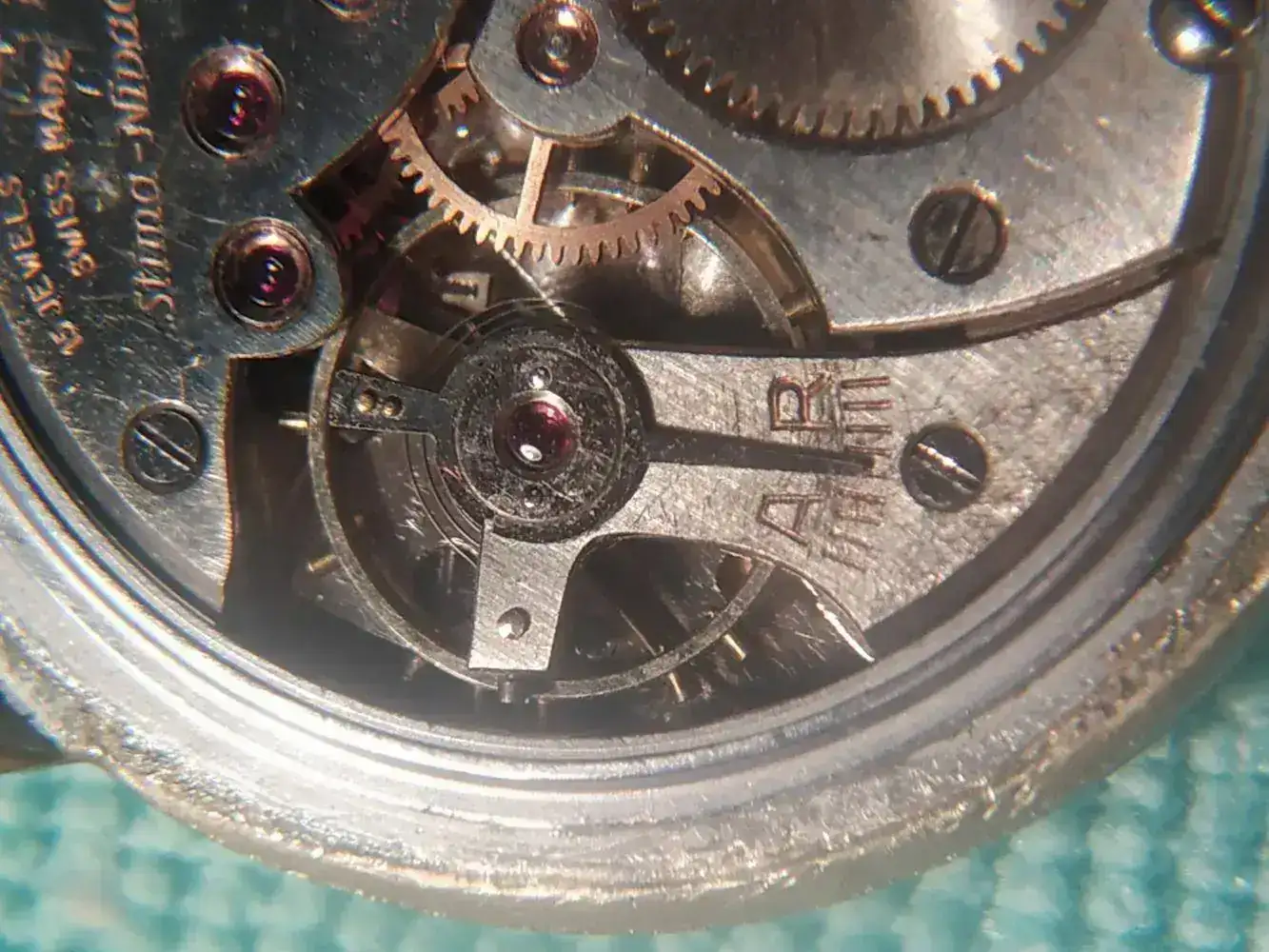

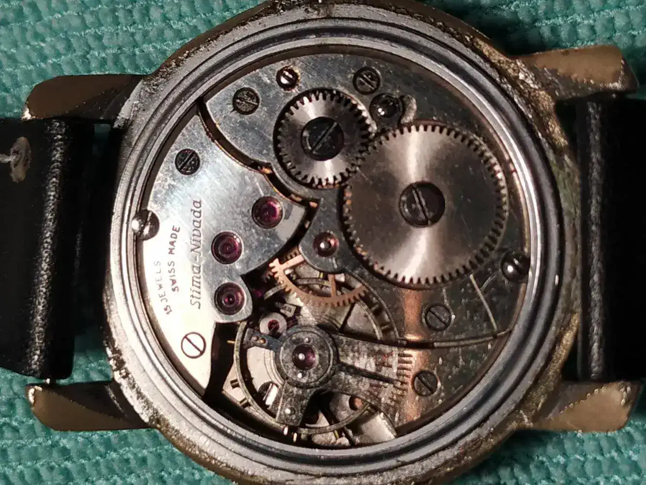

Hola compis. Tengo un reloj con movimiento Nivada 160. Más abajo os pongo fotos.
El reloj será de los años 40 ó 50 y debe tener su desgaste.
El caso es que después de hacer una limpieza completa, el reloj se paraba.

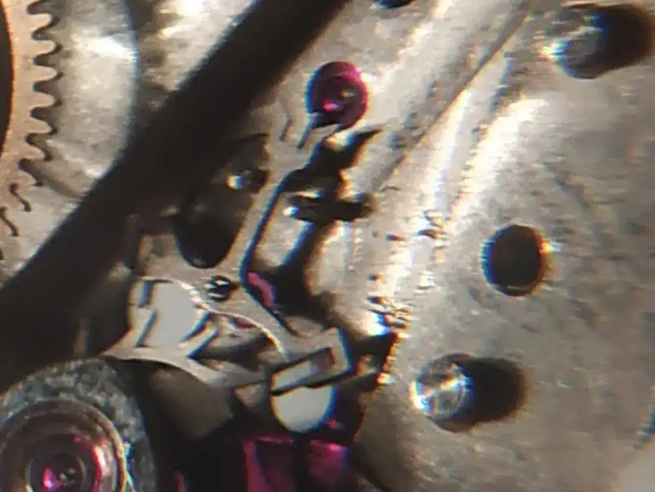

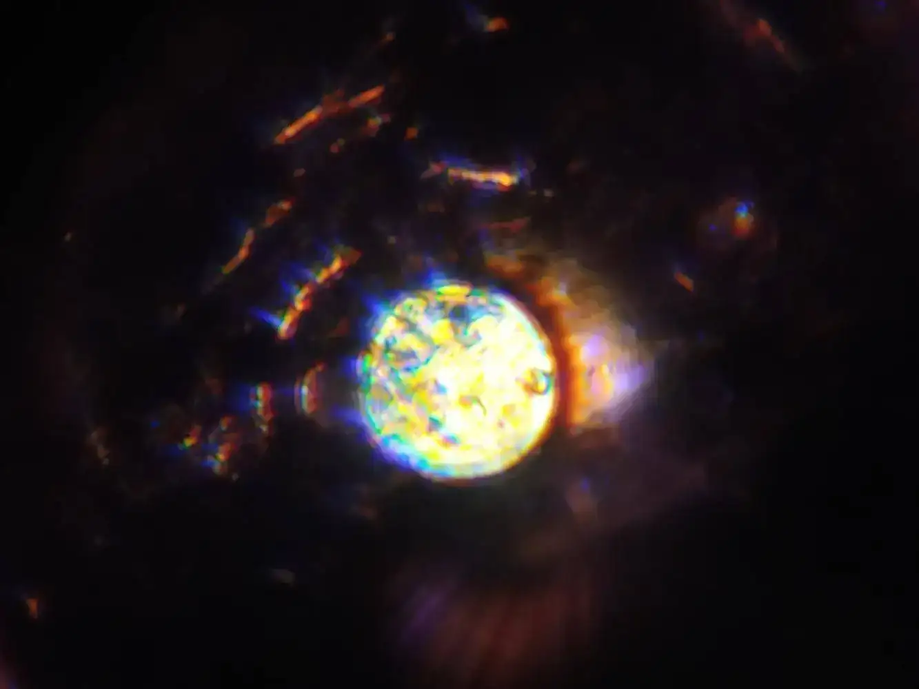

El problema está en que el pivote del eje del volante que pega al puente, se engancha en el rubí. Dándole un pequeño toque vuelve a su marcha (se llega a notar un click).
Le he dado una mano de aceite extra a ese rubí (o dos manos), y el tema ha mejorado bastante. Sólo se engancha en movimientos bruscos y no siempre. De hecho, de ayer a hoy sólo se ha enganchado una vez. Pero lo suyo es que marche bien.
Entiendo que el problema está en algún tipo de desgaste del pivote, o del rubí/contrapiedra del puente.
Tengo a la vista un puente de segunda mano y posiblemente con el cambio del mismo podría mejorar.
Mi consulta es ¿qué parte es la que realmente se desgasta con el roce, el rubí o el pivote?
