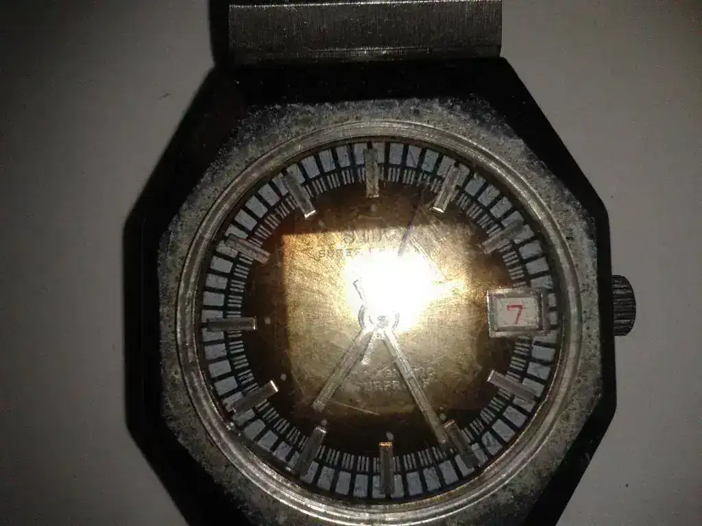

Hola amigos. El otro día encontré este reloj de mi abuelo paterno y me gustaría que me dieseis algún dato sobre él. Sólo sé lo que pone en el dial, SEIKO, SUPER DE LUXE, ANTIMAGNETIC, WATERPROOF. El reloj aún no lo he abierto, pero no funciona, de vez en cuando se mueve el segundero pero supongo que estará estropeado porque la tija estaba suelta. Quisiera verlo funcionando en mi muñeca algún día, así pues, si me recomendáis alguien que pudiera hacerlo y lo que me podría costar...

Hola antonio buenas noches. Primero que nada te felicito por este precioso reloj, y me parece que merece la pena que lo hagas arreglar. saludos
Ya lo de "super de luxe" puede denotar que no es un Seiko.
Tal vez algunas fotos más claras y sin reflejos en el vidrio,
además de alguna imagen de la máquina, van a dar más respuestas.
No es un Seiko,es un "Feiko",se le dice feiko no porqué tenga grabada la palabra en cuestión sino por que cuando se dice en ingles,suena similar a fake que significa falso,a mi modesto entender no merece la pena arreglarlo,ahora bien si le tienes un cariño especial... pues arréglalo.Salud y suerte desde Triana
Siendo de mi abuelo yo lo arreglaría aunque fuera un Trolex. Los relojes que han sido de un familiar muchas veces tienen un valor que va más allá de lo económico.
Además, es posible que la avería sea sencilla y cualquier relojero te lo pueda dejar funcionando. Otra cosa es el coste que podría tener una puesta a punto integral de caja, máquina, dial, etc.

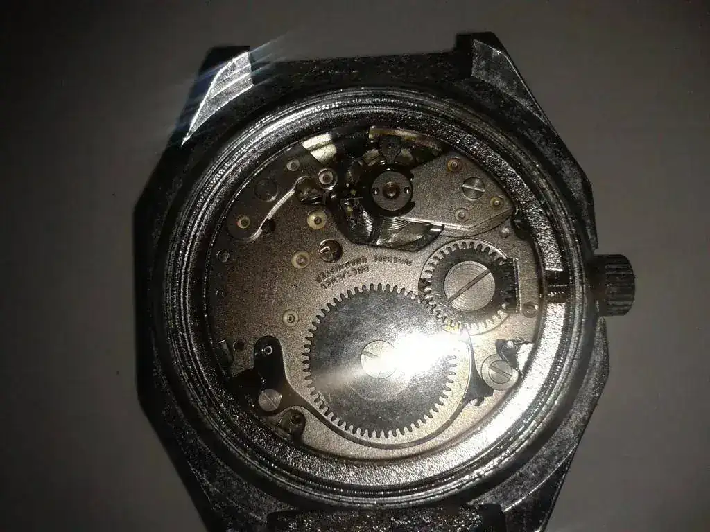

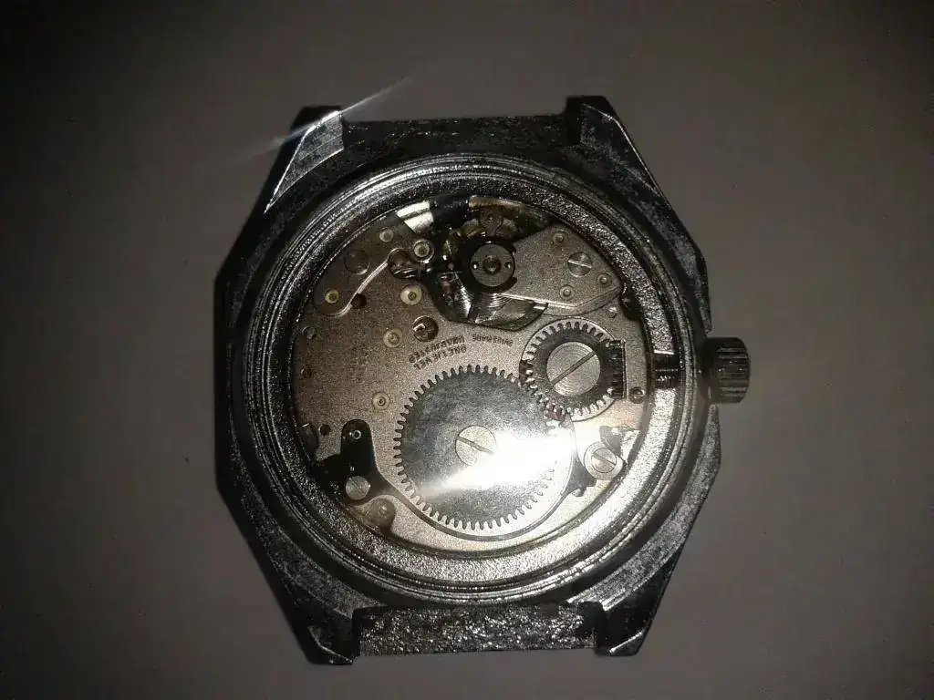

Después de escribir el mensaje tenía curiosidad y lo abrí. Y algo no me cuadraba, pone SWISS MADE y por lo poco que sé SEIKO es japonesa. Parece ser que es un XANTIA WATCH, ONE 1 JEWEL UNADJUSTED. Adjunto fotos a ver si me podéis ayudar más.
Este es uno de los relojes que tenía mi abuelo, me lo encontré en la carpintería que tenía, por lo que supongo que sería reloj de batalla. Que no sea SEIKO original no me importa demasiado, salvo que la restauración sea muy cara, que entonces lo dejaría parado, tan sólo como recuerdo, pero me gustaría verlo funcionando.
En efecto, es falso y además, como era previsible, monta un calibre de los más económicos y de baja calidad.
Cualquier relojero de los de toda la vida te lo podrá poner en marcha. Quizás un niquelado de la caja por 10 euros o un cromado por 20 y a disfrutarlo.

Buen día Antonio; el calibre es BFG 866 y salieron en 1980. Dió buen resultado en relación costo - beneficio - a pesar de tener una máquina económica duraron muchos años.. Se fabricaron varios millones de máquinas y cada ensamblador hizo sus modelos y le colocó una "marca" de fantasía a su parecer y construyeron distintos modelos de cajas - milanesas - esferas y agujas. Sí fue de su abuelo...!!ADELANTE!!!
Un saludo, Luis desde Argentina
Otro ejemplo de los relojes con caracteres borrados, ASEIKON , borramos la A y la N , y voila.
Normalmente nunca seiko puso en sus diales SUPER DE LUXE.
No obstante el movimiento como bien dice D. Luis BFG 866, es un movimiento de sistema roskopf con bastante guerra por delante, es decir malo pero duradero y lo mejor, docil a la hora de la reparacion.

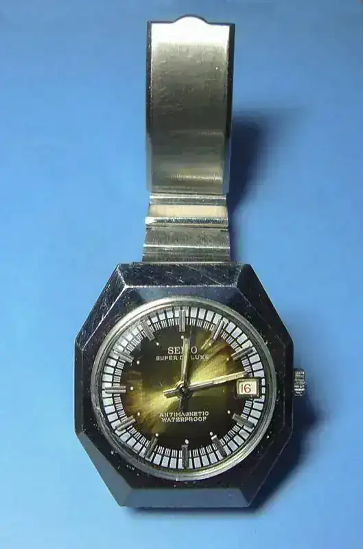

Aquí un ejemplo de ASEIKON (CREO) con la A y la N borrados ( a la venta como Seiko) OJO a los contrates de SWISS EBAUCHES. Por otra parte, SEIKO tuvo algo que ver con alguna casa Suiza con los SEIKO LASSALLE .::Dbt::.
