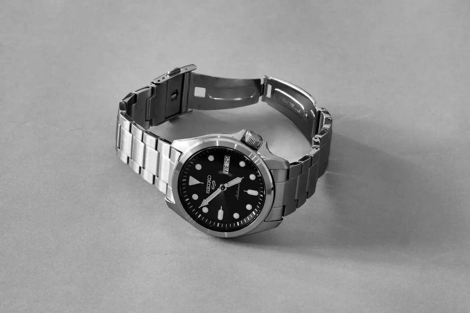

Aficionado como soy a Seiko, fue ver los nuevos (del 2020) modelos de Seiko 5 y me encapriché de los que tenían caja tipo SKX sin bisel. Un tipo de "reloj para todo" de aire muy deportivo, un estilo de reloj que siempre me ha gustado (Certina DS Action, Oris BC3,...).
En fin, que hace unos meses me fui a por el SRPE55K1. Sabía qué era un Seiko 5, mi primer reloj mecánico fue un Seiko SNK805, y conocía la gama baja de Seiko, hace más de 10 años que tengo un SKX007; así que sabía qué podía esperar: un reloj bonito y con caracter, robusto y que funcionara bien, acorde con su gama.
Lo compré para "relevar" al veterano Hami Khaky Field como reloj de viaje que, tras 13 años y una puesta a punto, se empezaba a desfasar unos 25 segundos al día.
El nuevo Seiko bonito es.

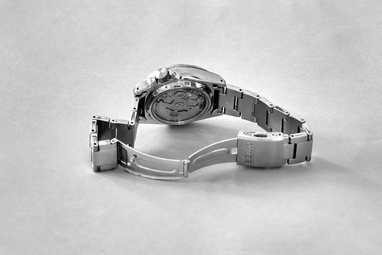

Los materiales también se ajustan a lo que se espera: buen acero, hardlex, fantástico lumbrite, armis malucho pero decente,... Hasta ahí todo bien.
Los problemas provienen del movimiento, el 4R36, con parada de segundero, una evolución del clásico 7s26,... y en principio un mejor movimiento que el de los antiguos Seiko 5.
Enseguida vi el primer error: los días de la semana del calendario NO se centran bien a la ventana. Lo curioso es que no todos están igualmente descolocados: viernes, sábado y domingo están bien, centrados en la ventana; lunes, martes, miércoles,... no, están desplazados hacia arriba, rozando la parte de arriba de la ventana. Eso quiere decir que no es un error de instalación sino que han estampado mal los calendarios (una chapuza importante).
Y de postre, además de esta chapucilla, va el movimiento y me da unos desfases de más de 40 segundos al día. Me quedé alucinado. He tenido un montón de Seikos, de todas las gamas, y nunca ninguno me había dado esas malas medias de exactitud. Yo, que lo compré para substituir al Hami porque se desfasaba 25 segundos, me mosqueé un poco.
En fin, que estéticamente el reloj me gusta pero esos fallos del movimiento me han decepcionado, un reloj Seiko nunca se había comportado así. No se si es un error de mi unidad o si es una tendencia en las nuevas lineas de gama baja de Seiko, espero que sea lo primero, soy un fan de la marca y no me gustaría tener que cambiar de idea.

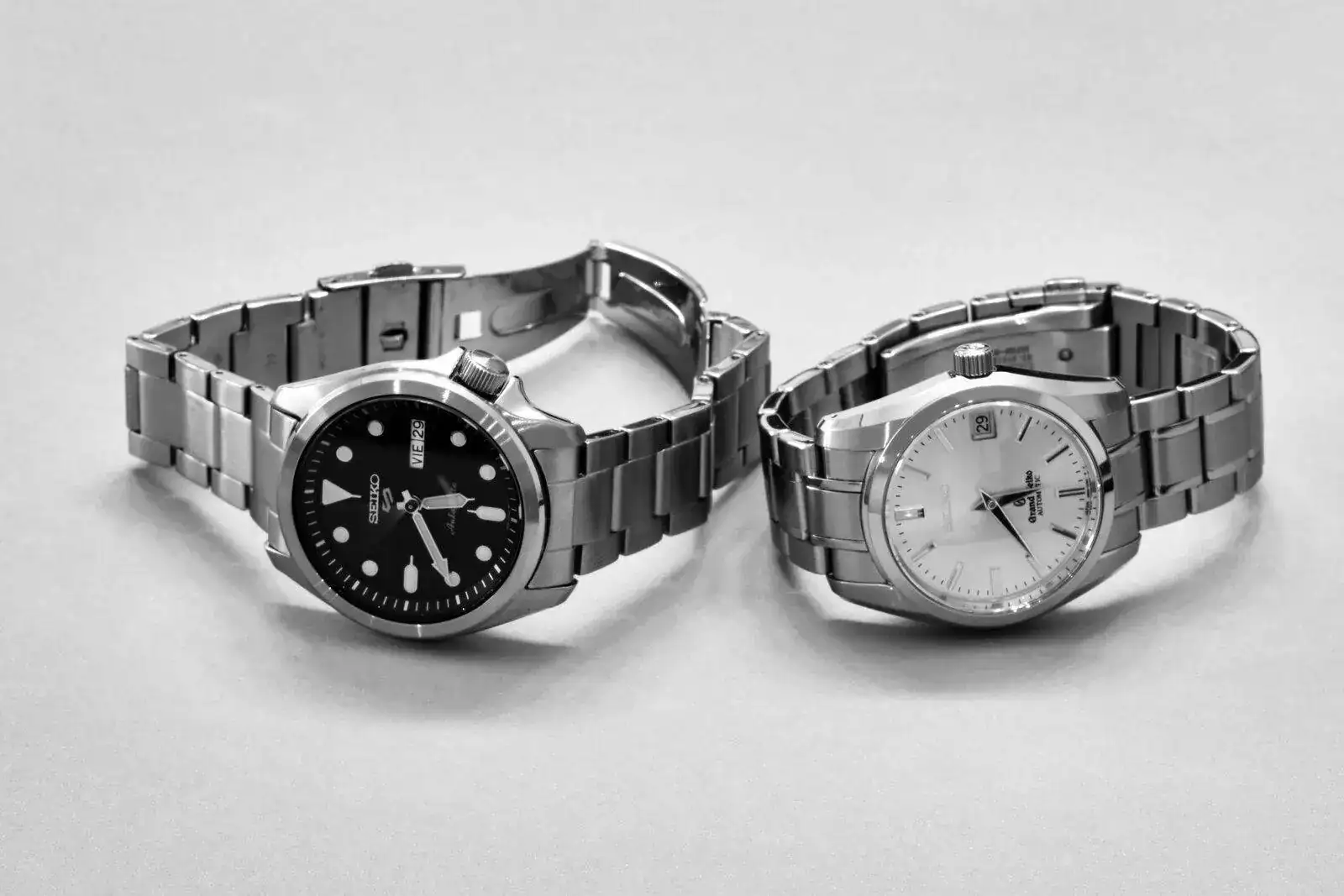

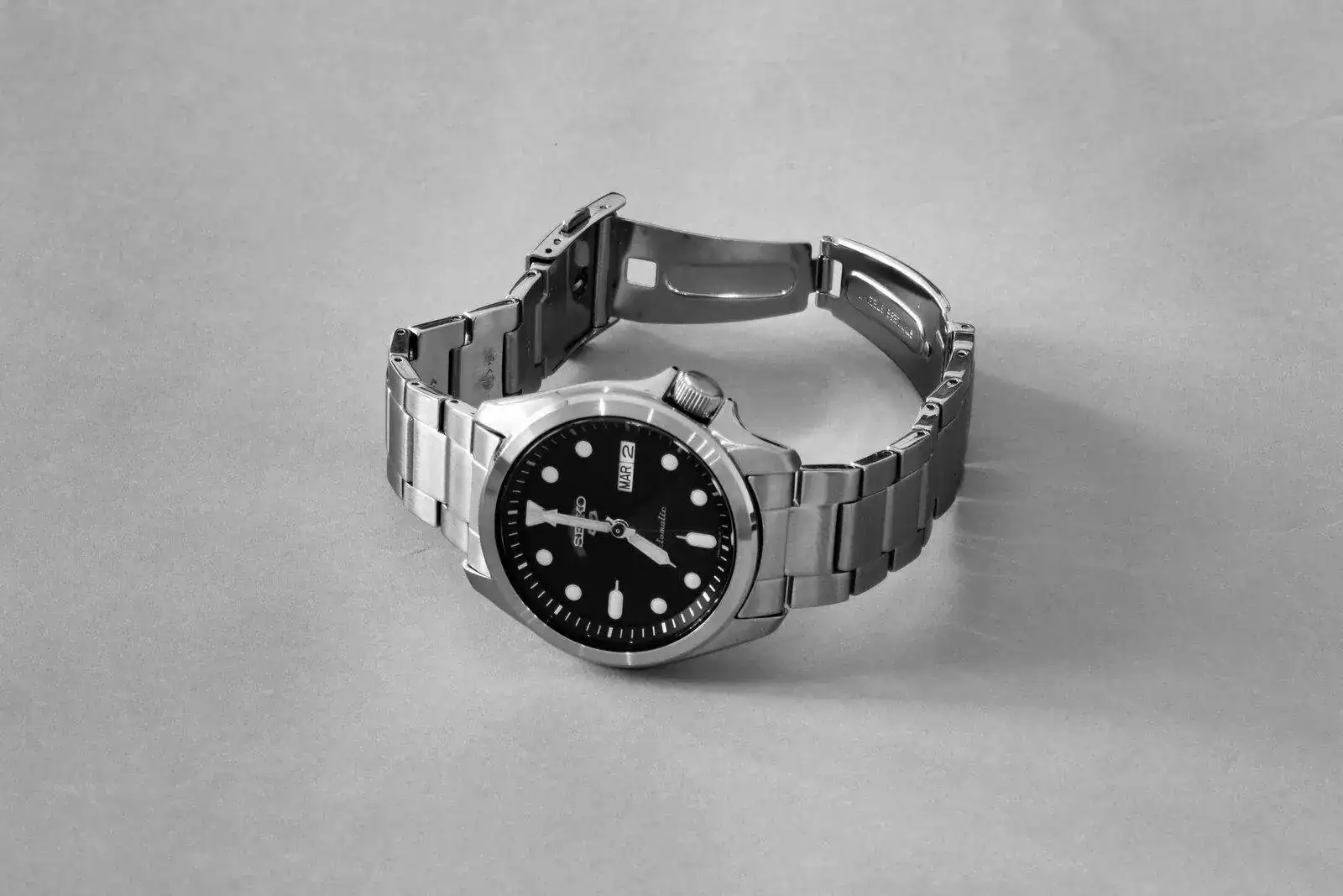

Para acabar... una foto del SRPE55K1 junto a mi querido Grand Seiko SBGR051

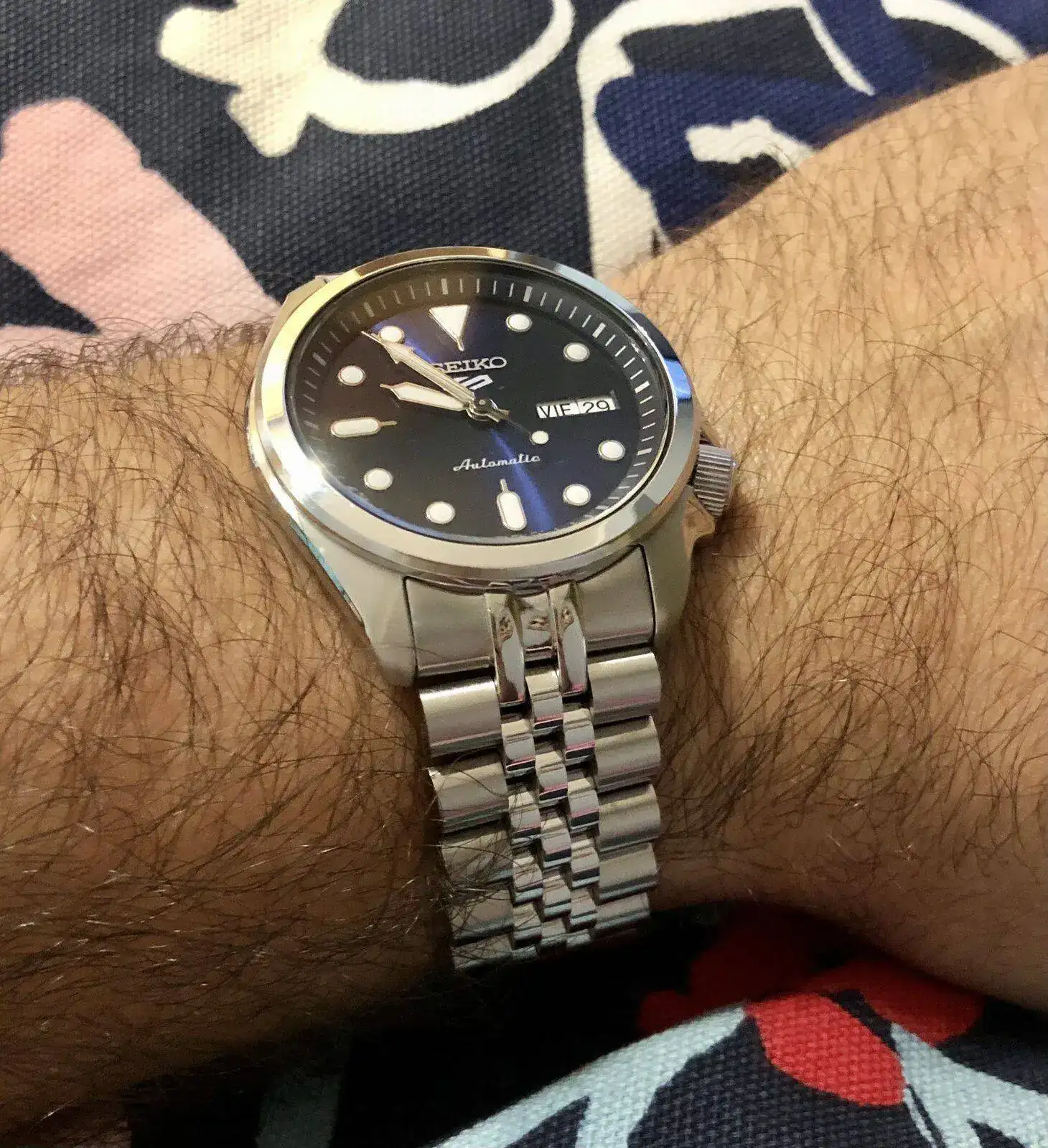

Yo lo tengo en azul y estoy contento con el, lo del calendario y descentres puede ser muy habitual en seiko y en relojes mucho mas caros, incluso en los capitán willard de mas de 1000€, igualmente no debería de ser así en este.
En cuanto al calibre con ese desvio, yo lo mandaría al SAT, el mio atrasa unos 5/15 seg/dia como máximo segun uso etc.

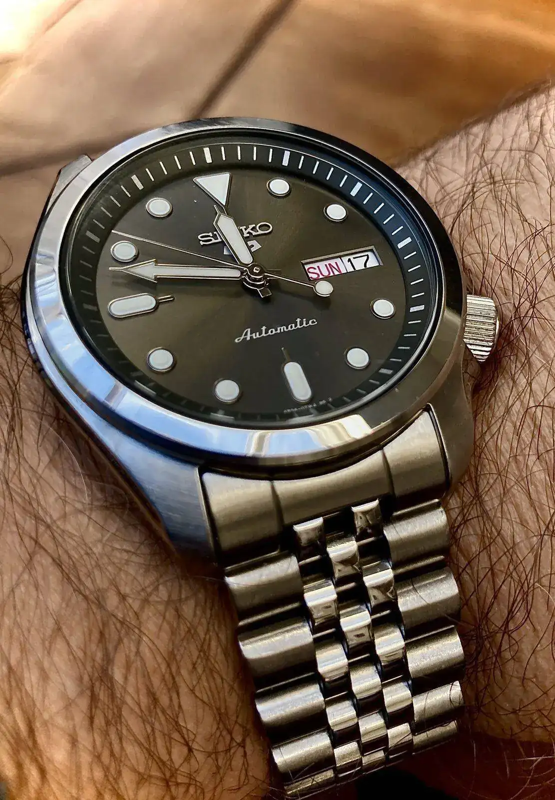

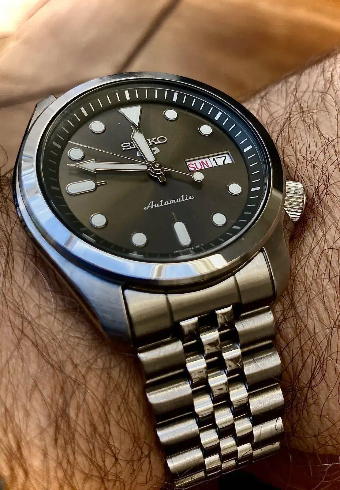

Yo creo que has tenido mala suerte con lo del calendario. En cuanto al desfase, prueba desmagnetizarlo, tal vez se deba a eso. A lo mejor se magnetizo en la tienda y lo solventas sin mayor complicacion. Tienes aparatos por menos de 10 euros en amazon para hacerlo.
el mio desvia apenas 3 segundos al dia, y tiene el calendario centrado. Sera suerte pero yo desde luego estoy muy contento con el bichito.
yo tambien le cambie el armis pero fui a algo barato en aliexpress por menos de 10 euros que me dio solucion, eso si usando los (malos) endlinks de serie porque lo que venian no encajaban, pero bueno no se puede tener todo por ese precio 😄
