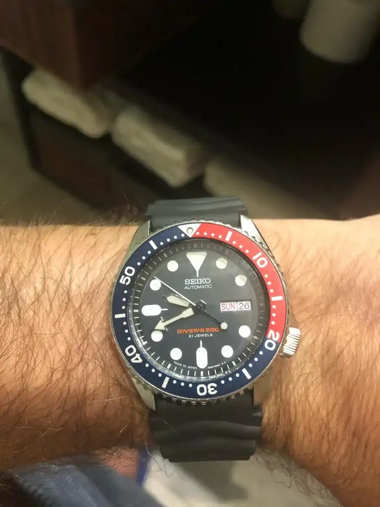

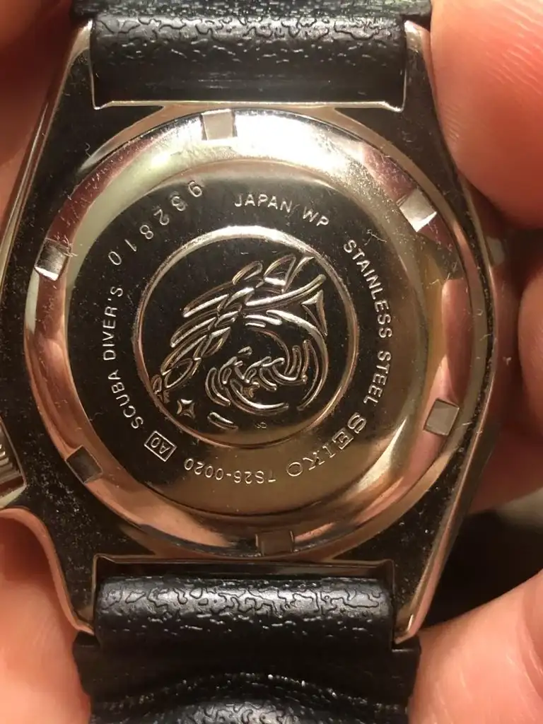

Me ha llegado esta semana un seiko skx009j1 que he comprado por ebay a un vendedor de alemania.
He pagado 270€ por el y en teoría es original.

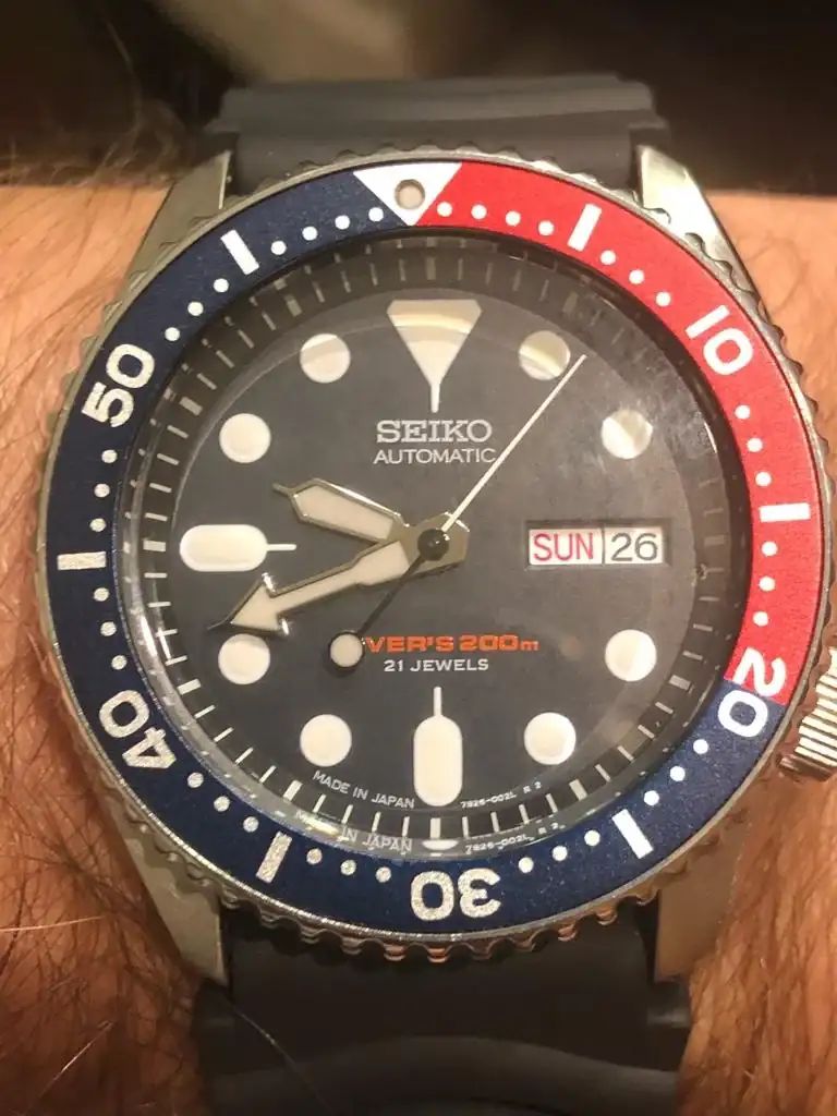

Mis dudas se deben a que la corona va miy dura y no va suave. Como si tuviese birutas.
Además el bisel va muy duro.
Alguien me puede decir como ver si es copia? Muchas gracias.
Para mí es original. El mío, un 013, también tiene demasiado duro el bisel. Tengo q llevarlo a reparar. Lo de la corona no me pasa. A ver q dice el resto

Soy nuevo y no sabría decirte, pero noto que el bisel no está alineado con la marca de las 12.

Yo lo veo original, no me preocuparía. Mi bisel también va duro por si te sirve de algo.

Yo lo veo original. Y el bisel del mío también está bastante duro. Lo de la corona, ya no te puedo decir...

Por la foto da el pego. Tengo un 007 desde hace un mes y el bisel también va durete.

A mí me parece original. Respecto a la alineación del bisel y alineaciones varias busca en el foro y verás que son hasta cierto punto frecuente problemas de este tipo. Eb cuanto a la corona mira de enroscarla con cuidado hasta pillar la posición; también podría ser que esté un poco forzada.

No parece falso, lo del bisel duro es bastante normal, al cabo de un par de semanas de usarlo se va aflojando. Ahora, lo de la corona dura no te se decir.

Es original. No te preocupes. Tuve varios y el bisel no gira igual en todos, la corona tampoco, vienen con distinto tacto. Es bastante común.

Eso en realidad es casi otra señal de que el reloj es auténtico. Los seiko vienen en su gran mayoría con el insert desalineado.

Para mi es original, lo del bisel como dicen los compañeros es normal, mi skx va durete, la corona asegurate de que de apretar y buscar su primer hilo... son cosas tipicas de estos modelos. Saludos

Parece auténtico

Las piezas parecen todas originales , dial , insert , agujas ... 👌🏻

Es totalmente original, sin ninguna duda y si La Corona está así puede que la hayan roscado mal , y si es el bisel el que esta duro es muy normal en los skx, la solución le hechas un poquito de aceite y listo , ya verás como va mejor le hechas en 4 puntos una gótica, luego lo vas girando y verás como mejora , cuando me refiero a puntos es donde se une la caja con el bisel , a las 12 , 3, 6, 9,
