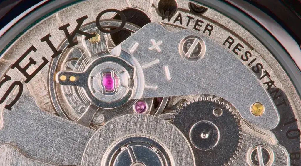

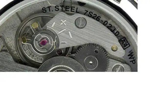

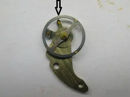

Muy buenas, tengo un Seiko de movimiento 7s26, al cual quise regular un poquito (adelantaba unos 7 seg al dia) y al tocar la palanca de la raqueta, sin querer tome con las bruselas la pieza de bronce (no se su nombre, esta señalada con una flecha sobre la imagen ) y la cambie de posicion y el reloj detuvo su movimiento. Pregunta: cual es la posicion original de esa pieza de bronce (la cual observe que en otros calibres seiko, aparentemente viene remachada)
hay alguna posibilidad de cambiar el volante completo y colocar esa que viene directamente remachada? gracias!
Mi reloj trae una raqueta asi
quisiera colocarle una asi
Se puede?, sino como hago para volver a acomodar el que tiene en su posicion original?

Te sirve cualquier volante siempre y cuando sea del mismo calibre.Para acomodar el que ya tiene,tienes que poner el volante en su sitio y darle cuerda,cuándo esté en funcionamiento lo vas regulando poco a poco hasta que esté en su rango de +/-
