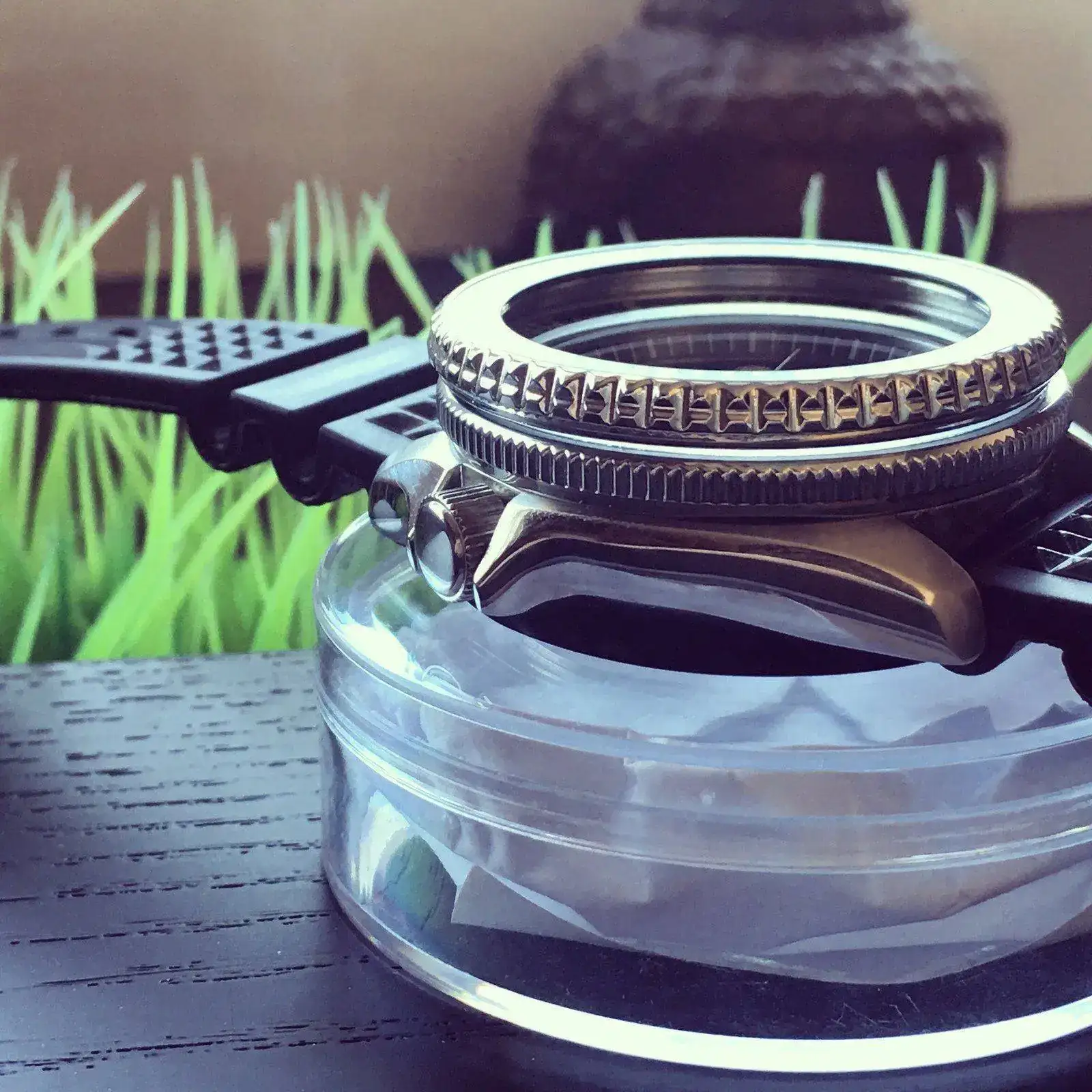

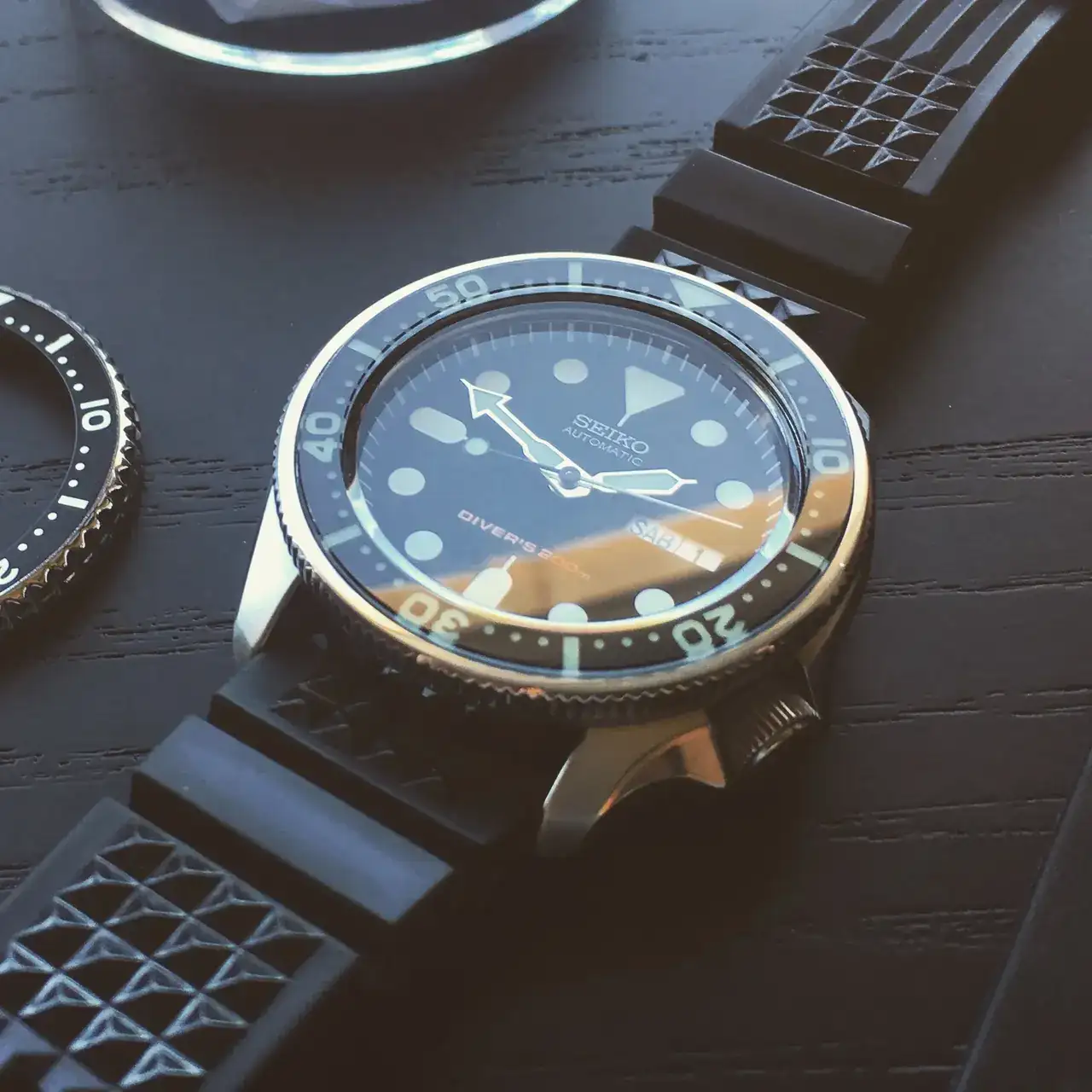

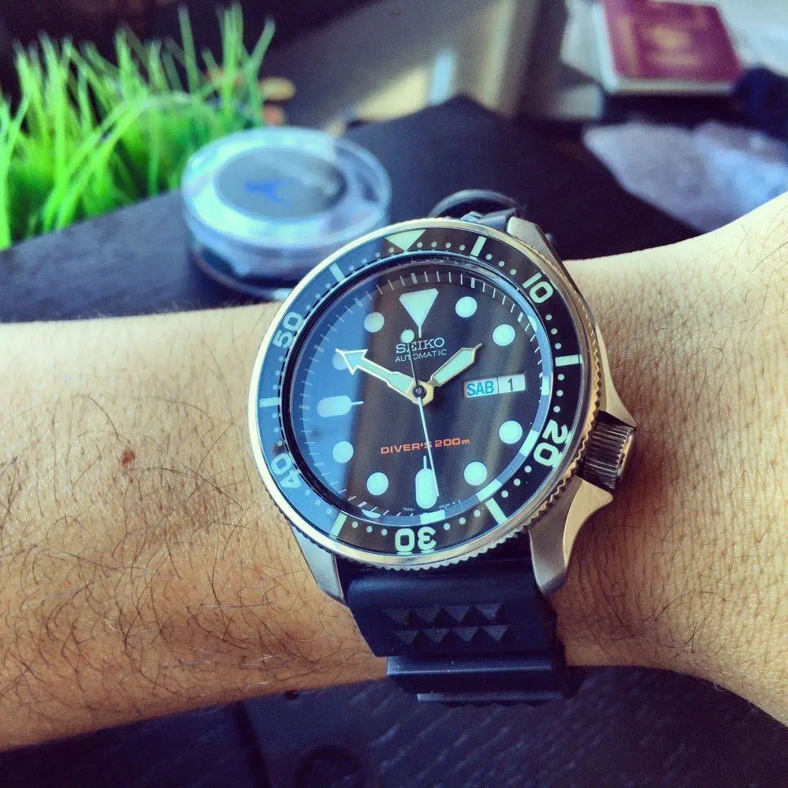

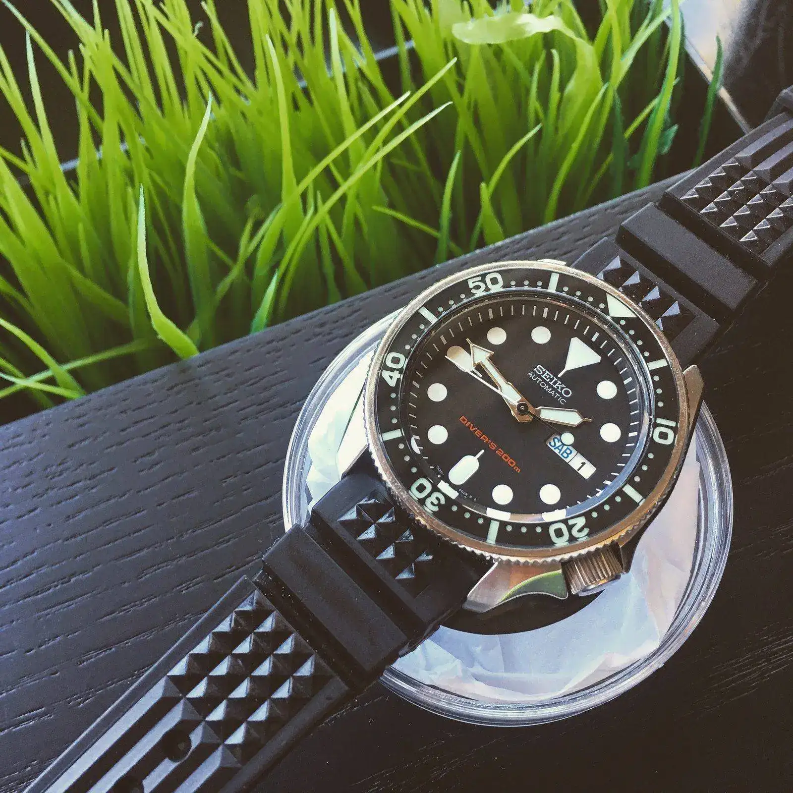

Probablemente el Seiko SKX007 sea uno de los mejores "Out of the box" del mercado. Solo hay que recibirlo y colocárselo para empezar a disfrutarlo, sin pensar en cambios de correa o modificaciones.
Este es el sexto que tengo. Es un reloj barato, duro y con muy buena reventa, lo que por otro lado lo hace perfecta moneda de cambio para todas las CRI's. Pero esta vez tenía en mente algo diferente. Había visto algunas modificaciones por Instagram y sobre todo en el foro vecino, WUS, donde les van bastante este tipo de historias.
Quería algo rápido de montar, barato y reversible, por lo que me decidí solamente a cambiar el Insert y el Bisel. Tampoco quería que perdiese la esencia SKX, así que busqué algo a caballo entre la estética original y las últimas actualizaciones.

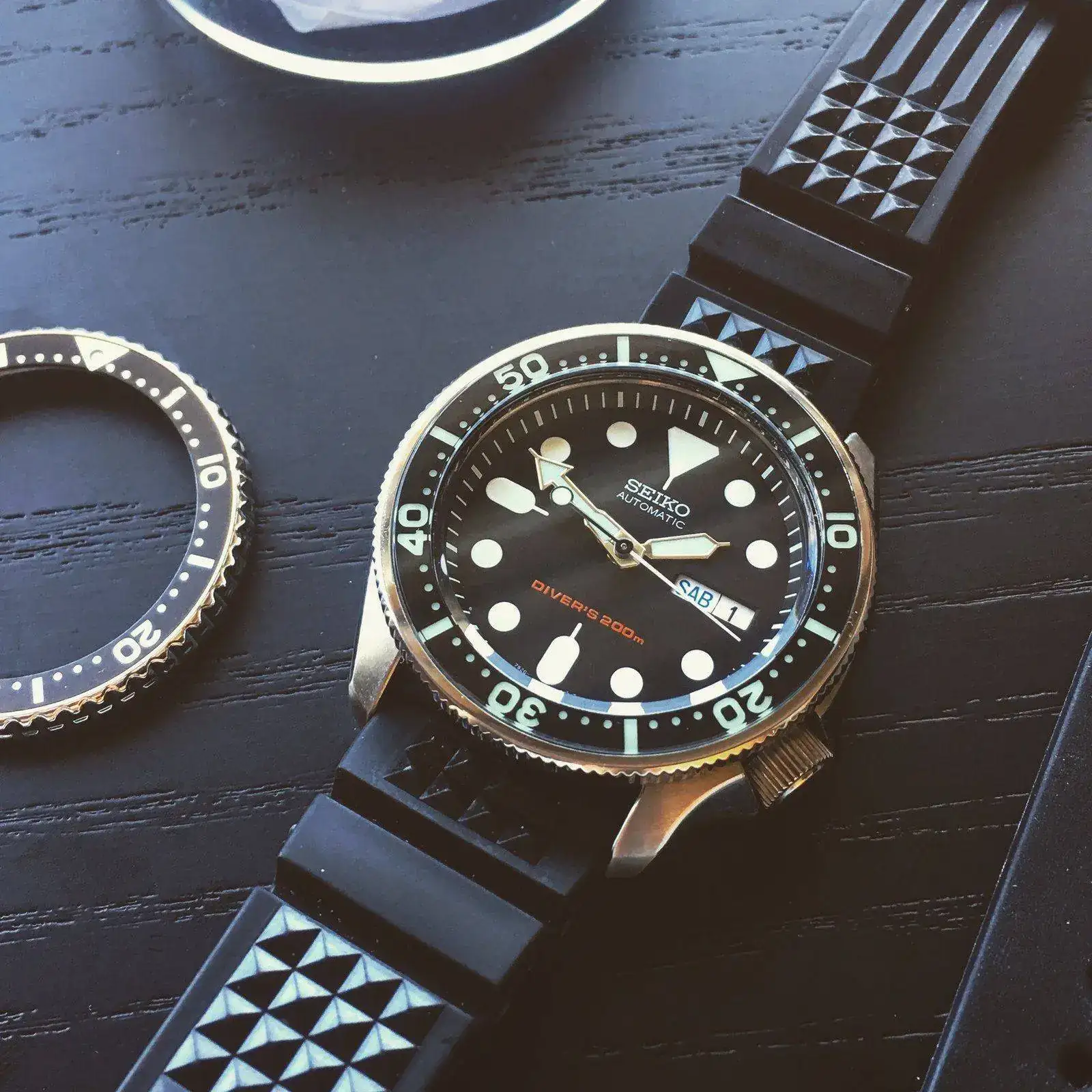

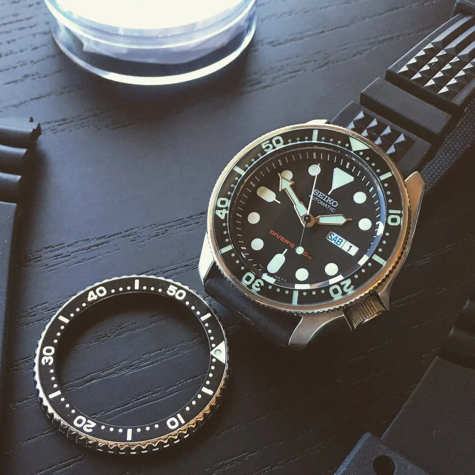

El insert viene de Crystal Times Horology. Es tipo Tudor Black Bay y para mi es el cambio fundamental. Con unas líneas más refinadas que el de serie y unos milímetros mas bajo, le aporta un plus de elegancia sin perder ese toque herramienta. Además este mantiene la particularidad de ser unidireccional y con clicks, cosa que los antiguos (Murphy, creo) no mantenían. El cambio no tiene mucha historia, tirar del otro con cuidado, colocar la junta original en el nuevo y apretar.

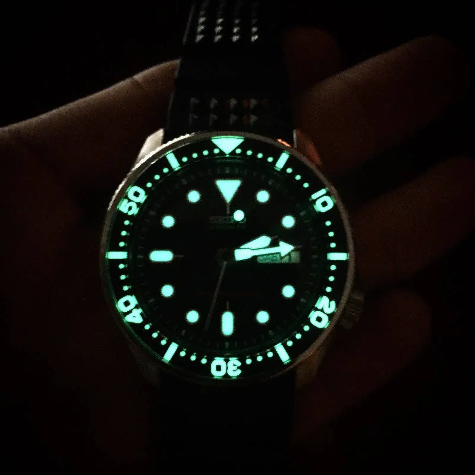

El bisel no es de cerámica, si no de zafiro. Lo vende una empresa llamada BluebirDives. Me decanté por este porque no sabía que tal iban a ser los de cerámica con números grabados. Este es muy parecido al del Certina DS Action, liso en su superficie y con los números tras la capa de cristal. se pega con una cinta de doble cara 3M que viene incorporada. Todos los números y marcadores son luminiscentes y exactamente del mismo color que los de Seiko.

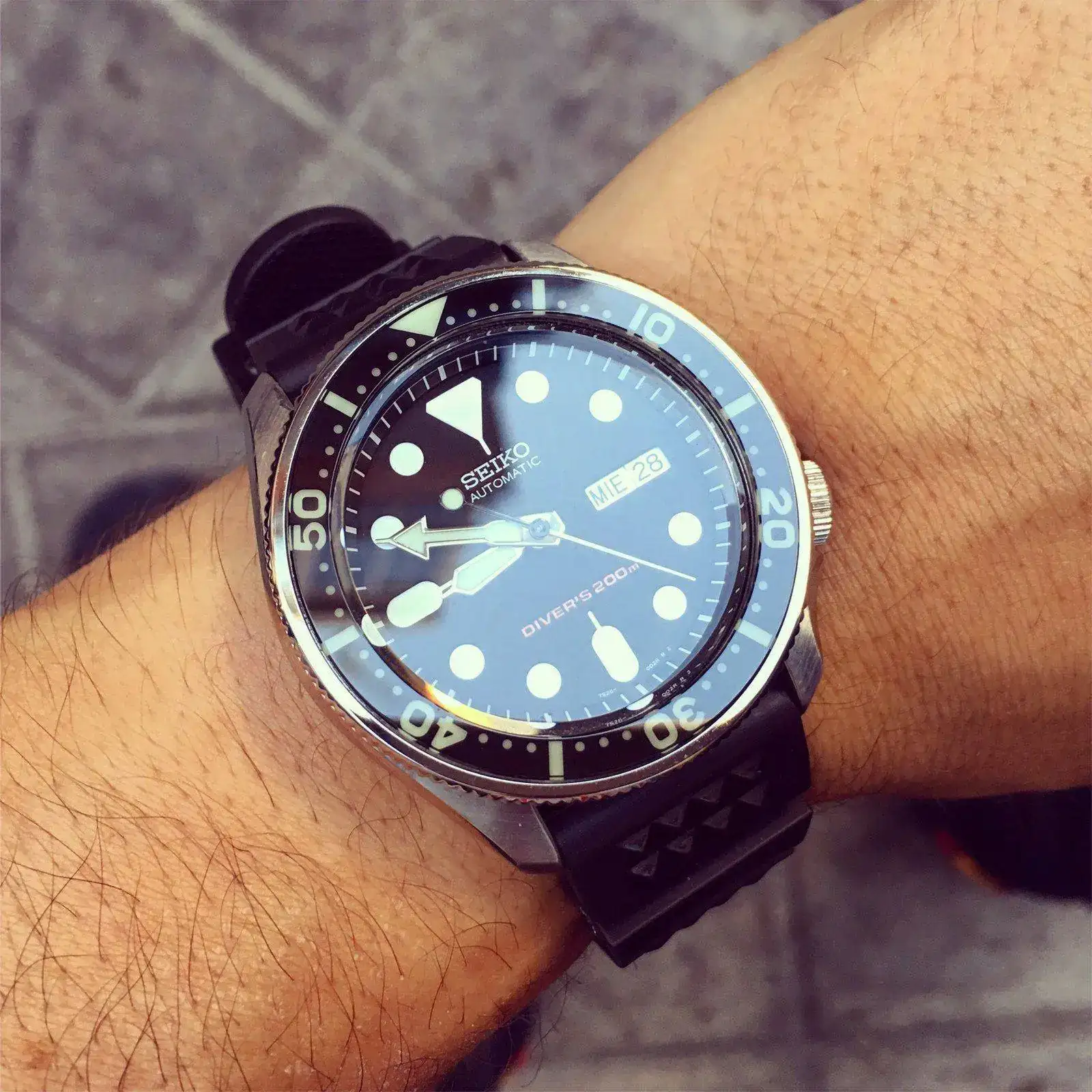

Además, le he colocado un caucho que siempre me ha gustado, el del MM300 pero en 22mm.

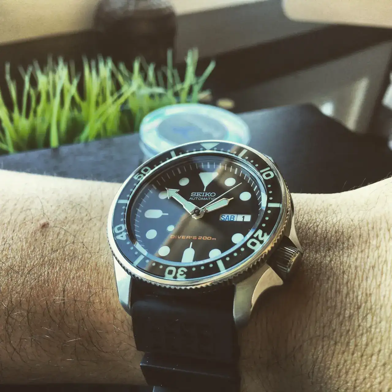

Como os decía, no quería que perdiese su estética original, y creo que ha quedado muy compensado. Simplemente es un SKX, mejorado. Espero que os guste. No se si me animaré con un cambio de agujas por unas Plongeur naranjas y un datario negro, por darle un toque de color, pero hasta aquí el mod es perfectamente realizable por todos nosotros sin necesidad de acudir al relojero o abrir el reloj, lo cual era la idea original.
