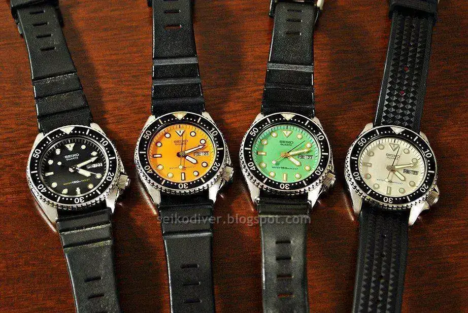

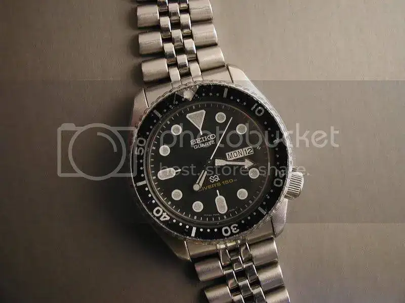

Esta caja ha empezado en 1978 con los cuarzos 7548(hay algunas cajas que son como que los "dibujos" de esta caja, con los 7546)
Volviendo a 1978, Seiko(en 76 y 77) desarolla a partir de su muy fiable mecânico 6309 un mecanismo cuarzo que lleva dos años hasta que se monte en un reloj(7546/8/9), su pletina y algunos otros componentes y piezas de los 6309(calendario, etc).

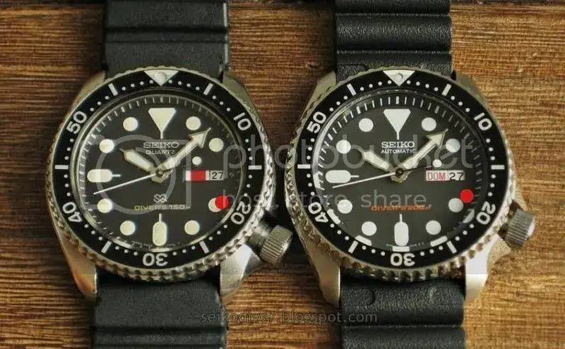

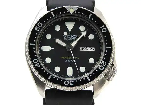

En 1978 salen los 7548 ya montados en estas cajas que tan bién conocemos de los SKX007 y 9(bueno, no son exactamente iguales, y las coronas son diferentes - emho mejores las antiguas de los cuarzos)
Los 7548 150m. se producen hasta 1985, año en que salen los 7548-7010 y 7548-701A ya 200m y con la inscripción 200M en su dial(hasta que en 86 sale el 7C43)
7548
(1978-1985)
150M
7548-7000 dial/bisel negros - versiones SQ and non-SQ
7548-7009 dial/bisel negros- solamente SQ dial
7548-700A dial naranja/bisel negro - solamente SQ dial
7548-700B dial azul/bisel pepsi(el abuelo del skx009)

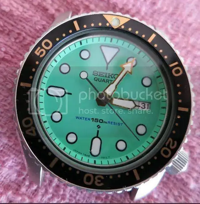

7548-700C - Muy raro - diales naranja; ó dial verde con clack lume, bisel negro/oro(una raridad, alguno se ha vendido por miles de euros)
7548-700F azul/rojo-Pepsi - SQ dial
7548-700H dial naranja SQ/no-SQ versiones
200M
(1985-1986/7)
7548-7010 dial negro/bisel negro
7548-701A dial naranja/bisel negro, naranja/oro
También hay 6309 con estas cajas:)

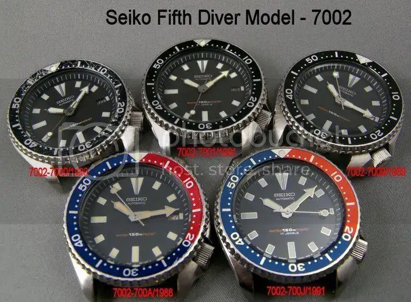

7002
1988-1996
7002-7000
7002-7001
7002-7009
7002-700A
7002-700J
7002-7020
7002-7039

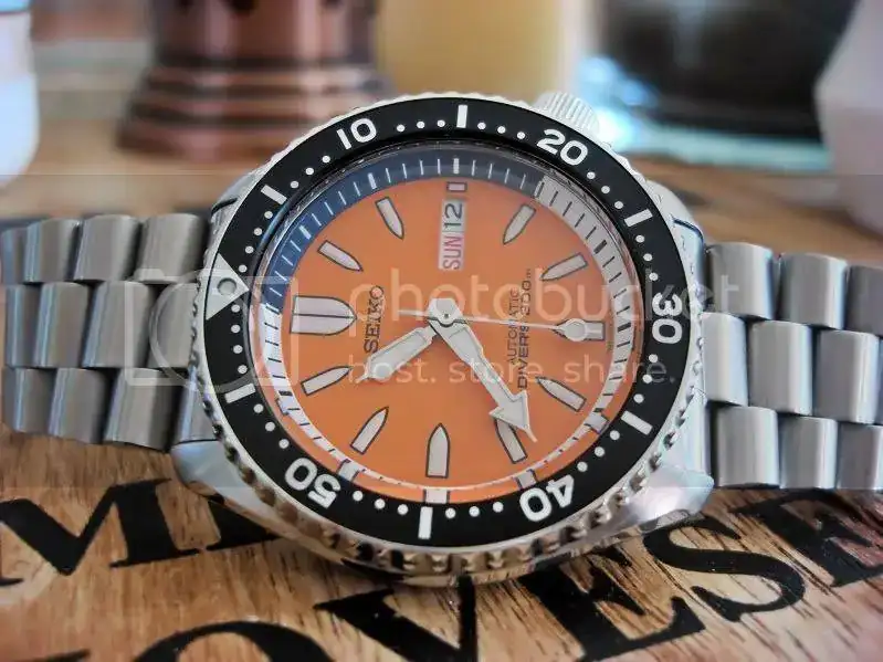

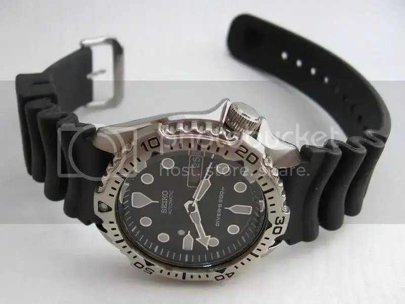

SKX007(k ó J)
SKX009(k ó J)
attachment.php
SKX011( naranja - solo Japan Made)
SKXA53("bullet"), el unico desde los 7002 a usar el segundero con lumén como los primeros 6309-704x)
SKXA55(bullet naranja)
SKX171(bisel acero)
SKX173(Malaysia market)
SKX175(igual a los 009 pero para lo mercado americano, Malaysia dial)
SKXA35(dial amarillo Syngapore dial)
SKX339-k(algo raro)
SKX013(algo más pequeño de caja - 38,5mm pero igual de bonito)

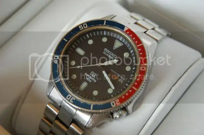

6548-xxx
6458-6000 black dial
6458-600A orange dial
6458-600A green dial
6458-600B white dial

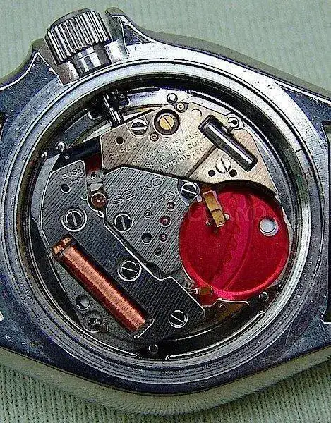

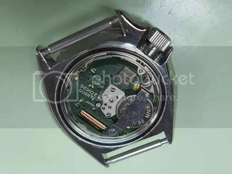

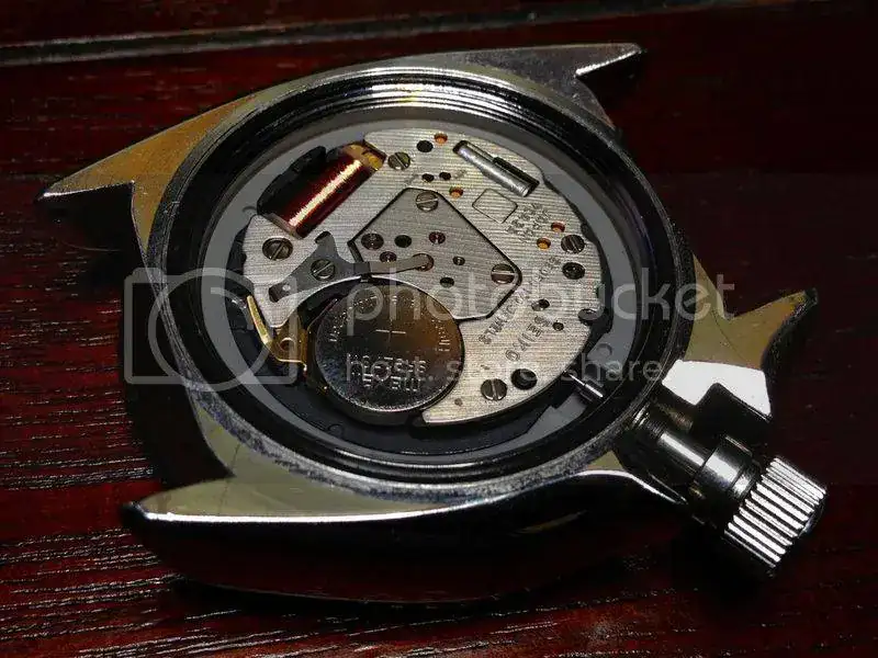

Movimientos:

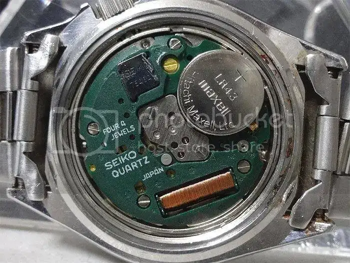

Caja "pre" arqui-conocidas "SKX" con cuarzo 7546(4rubis)
7548 (5 rubis)
[B]7C43-a (7 rubis, para mi el mejor calibre que ha equipado estas cajas)

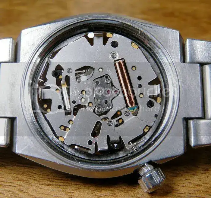

6458-6xx(7 jewels)
[/B]10cn4up.webp
[B][B]8F32/5( 4 rubis - perpetual calendar)

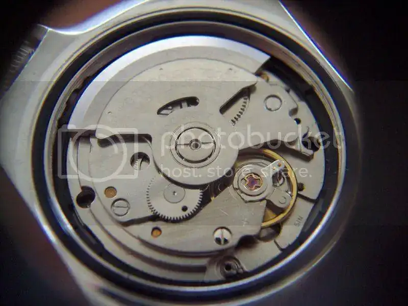

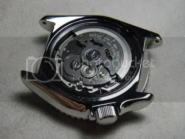

[B]Ahora los mecanicos :
6309-729a
[B]7002
[B]7S26

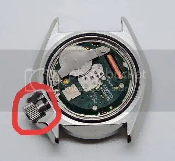

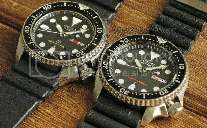

[/B][/B][/B][/B][/B][/B]Hay algunas diferencias entre cajas(entre la posición y forma de las coronas) de los 7548(los primeros con esta caja) y los SKX más famosos de "ahora"(007/9, etc)
Mirad que la corona de lo 7548 cuarzo se queda mas abajo que la del 007, y que las coronas son muy diferentes(os comento que me parecen mucho mejores las antiguas, mas efectivas, con más grosor, mas robustas y con mejor toque, de lejos)
Otra de los pormenores que me gustan más en los 7548(además de su calibre:whist::, mucho mejor que los 7S26, lo encontro como que un 8L35 en cuarzo), es lo lume pipe del bisel, con diametro de casi el doble de los 007/9

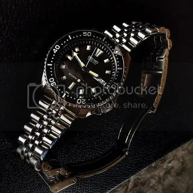

Brazaletes
GL831(vintages)
[B][B][B][B][B][B]Z22(flat y waved)
[B][B][B][B][B][B]Z-199 vintage jubile

Lo que daría por saber más y ver una foto del modelo:
Me has dejado.... :huh: ¿podría alguien aportarme conocimiento sobre dicho modelo y foto ???
Bravo!!! :clap:, gracias por enseñarme mas de los relojes en este caso Seiko, un placer leer tu hilo.
Muy muy raro...
