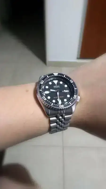

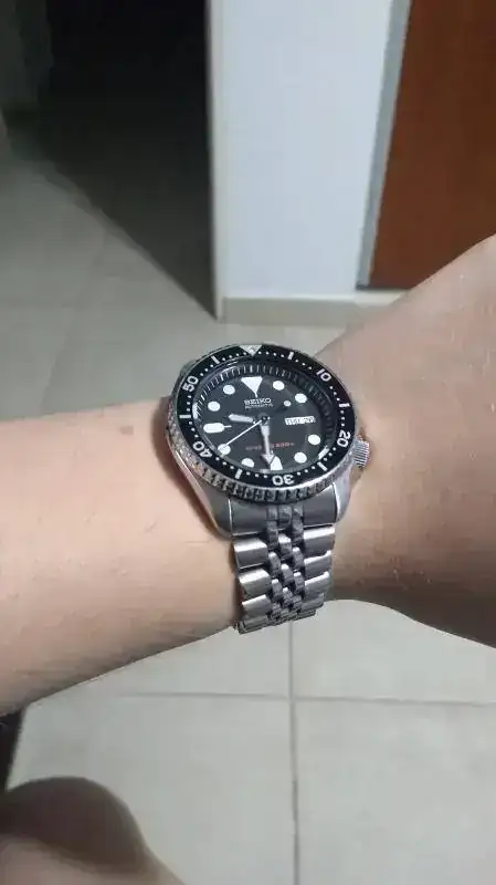

Hola buenas noches,
Les quería consultar debido a que me ha pasado dos veces en todo el año y no sé si es algún problema serio del reloj.
Antes de todo a modo de breve descripción de uso, al reloj lo uso todos los días alrededor de 8 a 12 hs por día, uso de trabajo (nada de esfuerzo, ni golpes, ni vibraciones), para hacer actividad física aeróbica pero re tranquilo y uso doméstico. El reloj adelanta en el mes alrededor de 4 - 5 min.
Se me ha parado hace unos 9 meses un día a la noche alrededor de las 23.00 hs dándole carga moviendo suavemente de un lado hacia otro y hoy haciendo actividad física puede ser que haya hecho algún movimiento brusco. Se para el segundero pero al agitarlo o darle un golpesito bien despacio vuelve a funcionar.
Cuál puede ser el motivo que produzca dicha falla ?
Adjunto fotos a modo de agregado del reloj.
Desde ya muchas gracias !
Muchas gracias a todos por contestarme. Les aclaro por las dudas problema de carga no es ya que NUNCA se me paro por falta de carga, sino que es como que se traba y le das un pequeño golpesito y arranca. Y al reloj lo uso todo el día a excepción para bañarme y dormir.
**** ACTUALIZADO 17/05/2020: Desde que no lo uso mas para hacer actividad física nunca más se paro, evidentemente al hacer movimientos bruscos algo ocurre y se para en el mecanismo ****
