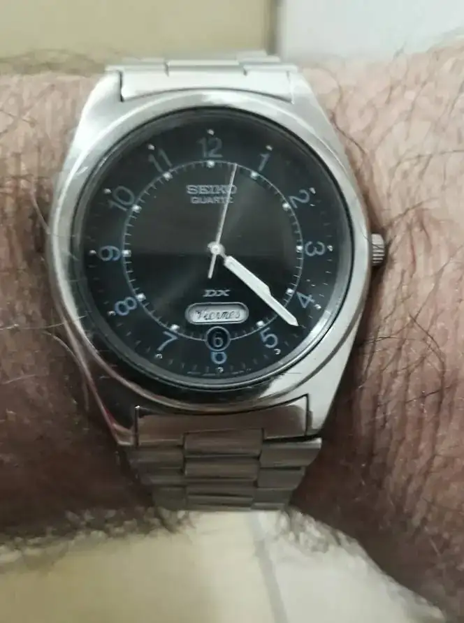

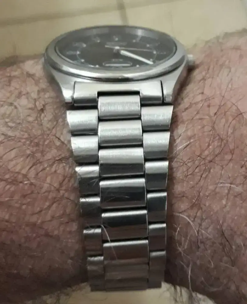

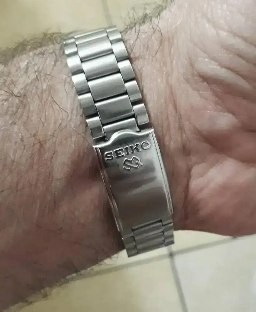

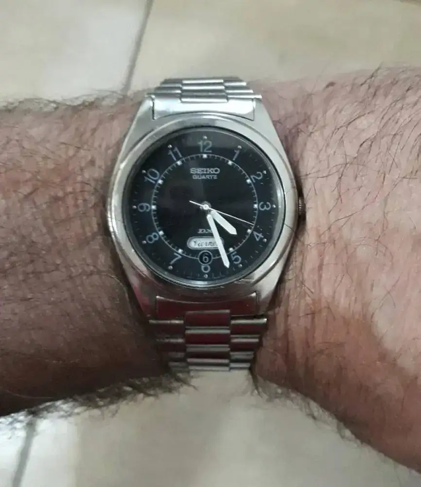

Feliz viernes para todos hoy compartiendo el Seiko DX movimiento 5Y23 de 1989,restauración propia,limpieza,pila nueva,pulido y vidrio nuevo,interesantes fechadores poco comunes,brazalete con nombre y símbolo de Seiko quartz SQ que se colocaron hasta el año '92

Pues te ha quedado genial, a disfrutar del fin de semana !!!!

De reestreno, oye. Me gusta un montón ese doble fechador.

Impoluto, buena maestría. ¿Podrías ampliar un poco los pasos y herramientas usadas?
Buen trabajo. Curioso ese fechador. Gracias por compartir.

Me encanta, compañero, enhorabuena por el reloj y por la restauración.
El vidrio se lo cambias tú?

Muy buena restauración. Muybonito.

El vidrio estaba muy rayado y tenia una marca muy profunda,es el harlex una mezcla que fabrica Seiko es un poco mas duro que un cristal mineral,no se podía pulir por eso lo cambie,en realidad yo lo saque y mi relojero costo unos $200 pesos argentinos casi nada, me lo vendió y coloco el no es muy difícil sale presionando desde adentro hacia afuera de la caja ,para colocarlo es al revés se coloca desde afuera hacia adentro de la caja. El problema es cuando esta muy pegado y al hacer presión para sacarlo se suelen romper.
