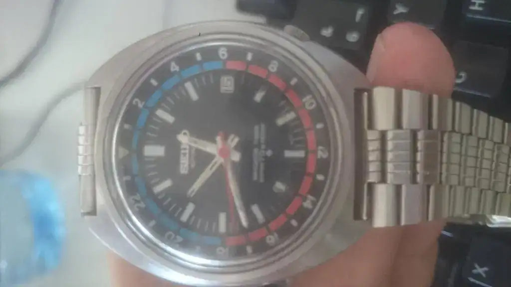

Buenos días, necesito la rueda dentada de la tija de mi navigator, puesto que la que lleva puesta los dientes están cascados y no mueve el bisel interno de la franja horaria.
Aquí dejos una foto del bicho y de la tija completa con la rueda dentada que necesito, la rueda concreta es la que está donde acaba el muelle.
No se sí será el sitio donde poner esto pero si hay alguna otra recomendación también la acepto.
Muchas gracias
Suerte. A ver si tienes fortuna y la encuentras. De todas fornituras de Seiko esta es probablemente la mas dificil de pillar.
Solo he visto alguna vez alguna y a precios exagerados.

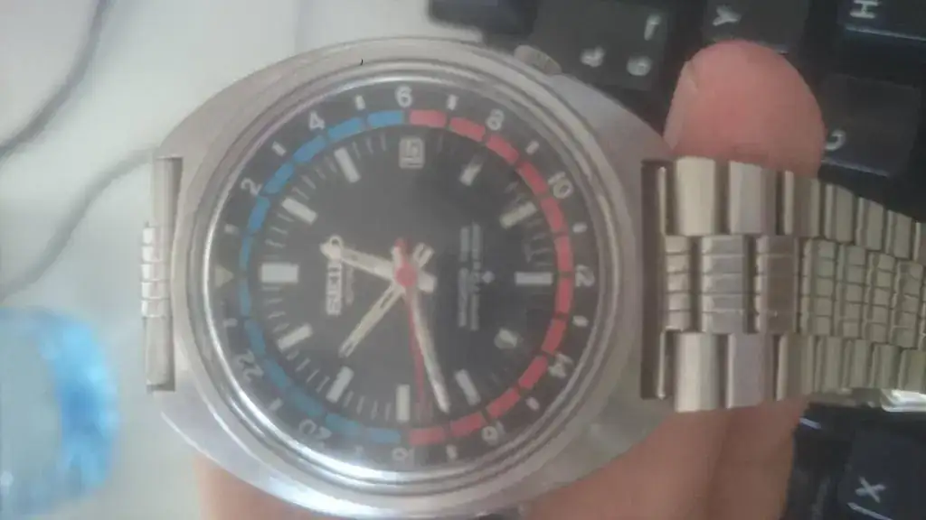

Muchas gracias
Ver el archivos adjunto 468712
Ver el archivos adjunto 468713
Creo que esto es lo que buscas.
Mira esto en eBay
Edito, en la descripción dice que tienes que especificar el calibre, el tuyo es el 6117 creo, ya que la del 6217 es diferente.
