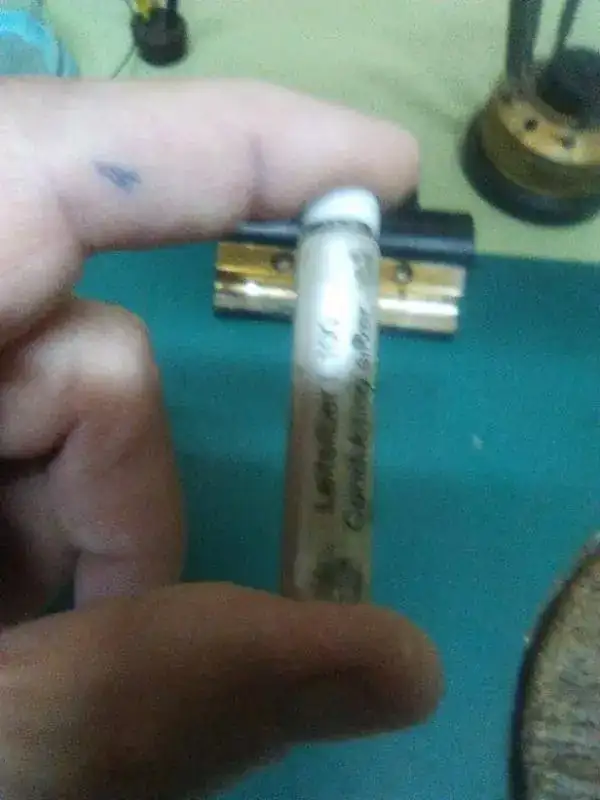

Hay solucion
es mas sofisticadas.
Cram.-
Buenos dias as1130.
Para cada problema, hay efectivamente, mas de una solucion.
Lo que no acabo de ver, es como vas aplicar esta pintura conductora sobre un hilo, que es mas fino que un cabello humano.
La pintura es adecuada para reparar una pista rota en un circuito impreso, pero no para reparar un finisimo hilo, que ademas, deberas una vez reparado, doblar alrededor del nucleo.
Alberto
]Perdona compañero pero no te vayas a pensar que es pintura de brocha gorda.
Es un conductor de corriente fabricado con nitrato de plata especial para micro piezas como bobinas , pistas de circuito etc, etc,
