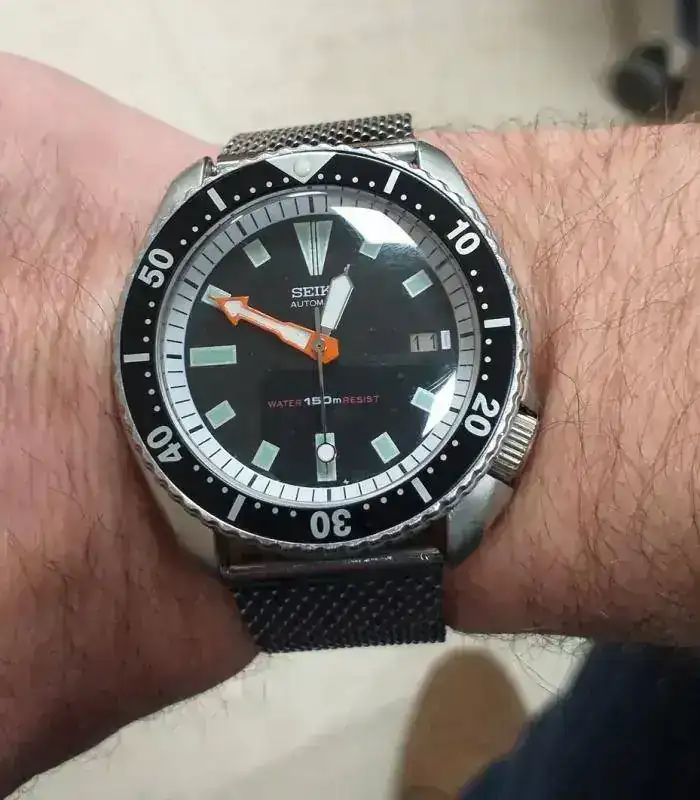

Los segundos no me llaman demasiado, pero sobre los primeros, no solo no estoy en contra, sino que uno de los relojes que mas uso es este.
Partiendo de un 7002, comprado en muy mal estado estético, maticé la caja, le cambié el anillo interior por uno blanco (antes de que sacasen los nuevos 5), la minutera en naranja y le puse un plexi con anillo de presión y una milanesa.

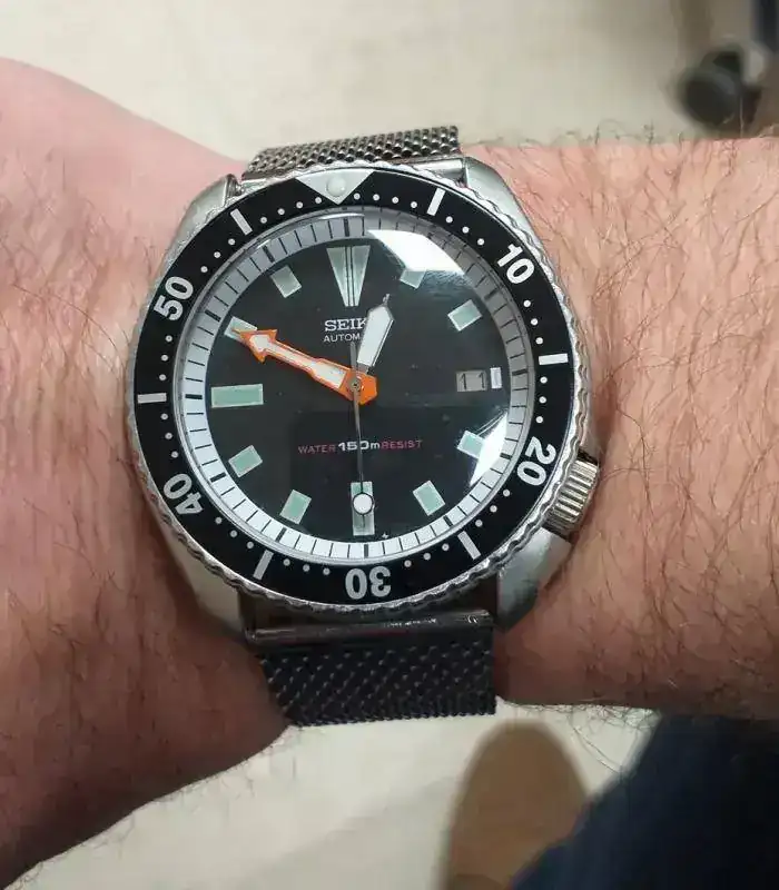

Precioso. ¿Sabes si la esfera del seiko 5 cabe también en esa caja?

Muy buenas.
En principio, los diales de Seiko (de las series "normales") miden todos 28.5mm, con lo que por diámetro no debería haber problema.
Lo que si debes tener en cuenta es que el dial tiene posicinadas las patas en funcion de la máquina a la que está destinada.
Me explico; aunque aparentemente las cajas para 7002/7s26 son iguales, la posición de la tija no es exactamente gual, con lo que si colocas un dial de 7s26 en una máquina 7002, al montarlo en la caja el dial quedará ligeramente girado y la ventana de fecha/dia no coincidirá correctamente.
Si quisieras colocar un dial de 7s26 en un 7002 o en un 6319, deberías prescindir de las patas del dial y sujetarlo con adhesivo de doble cara o similar.
Salvo eso, la tíja, la corona y el cristal (que está en función de la caja), el resto de piezas "after" que encuentres encajan sin problemas en las tres series (agujas, biseles, inserts...)

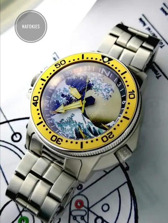

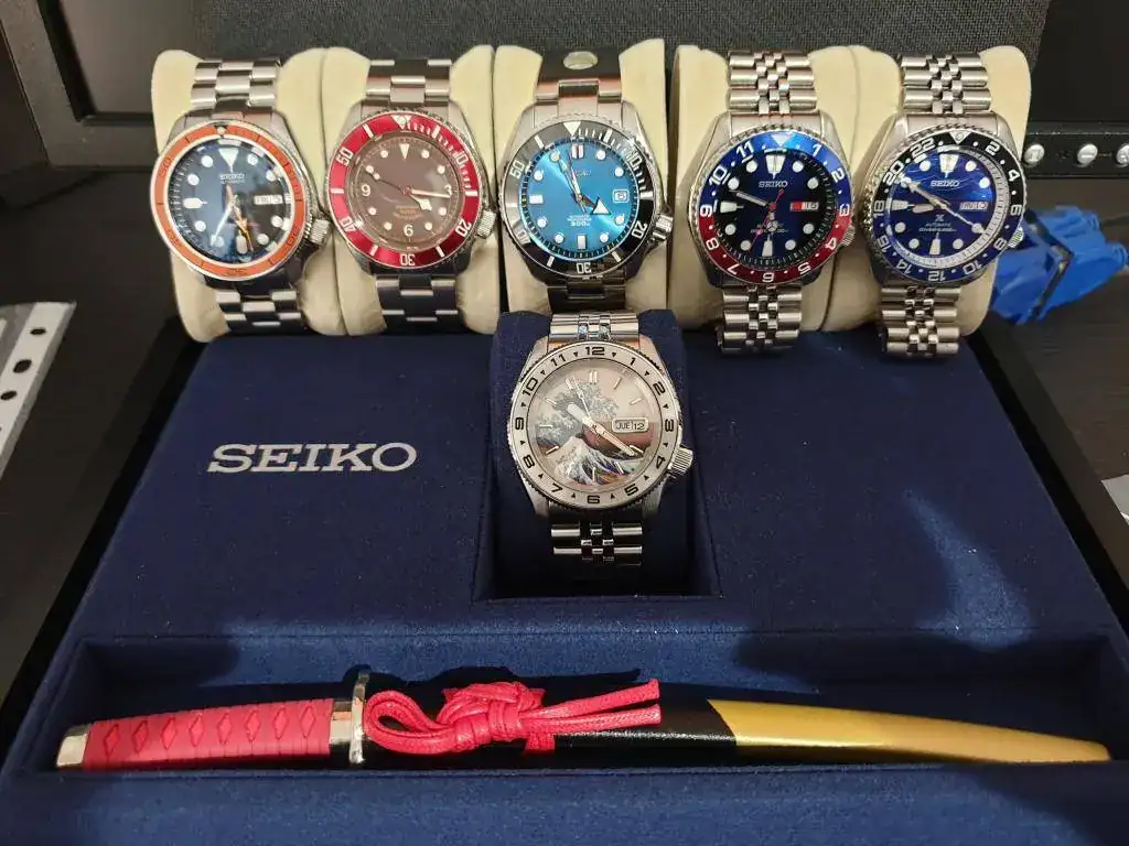

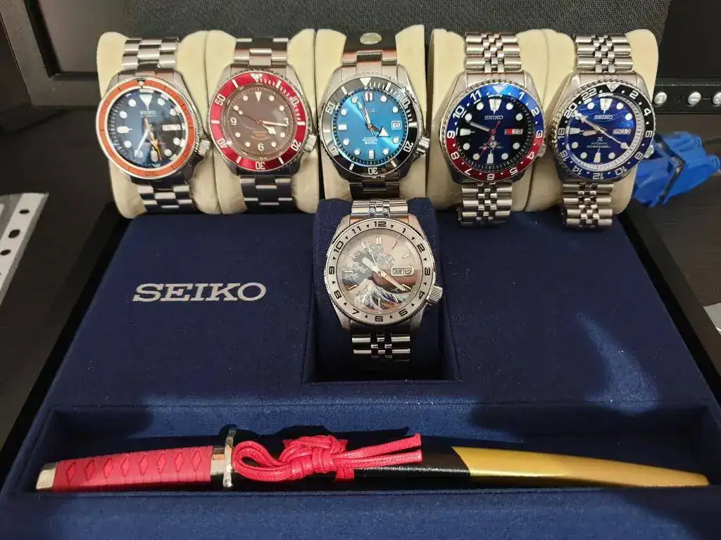

Personalmente no puedo dejar de comprar piezas para retocar mis seiko
Aqui os dejo una foto de los mod actuales que tengo
Reacciones: Joangalo

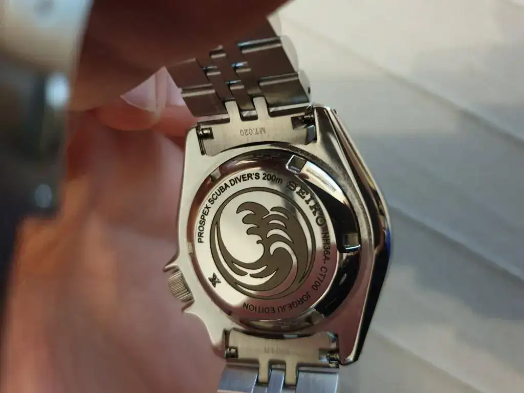

Incluso en el mod de la ola ... tengo modificada la tapa trasera

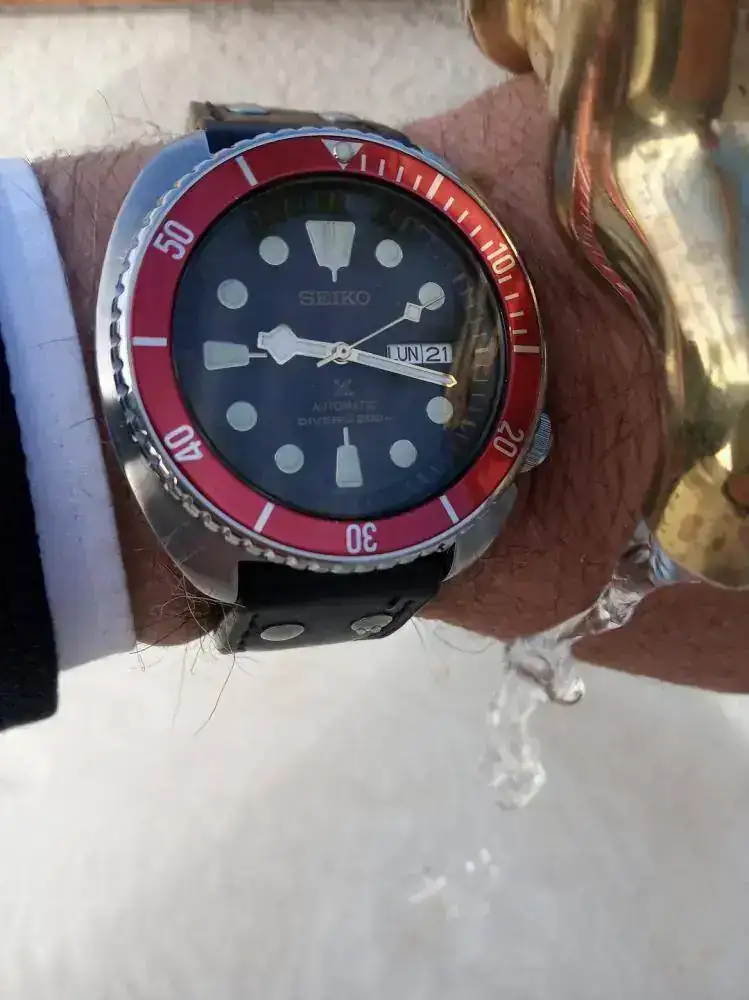

Tortuga inspiración Tudor.

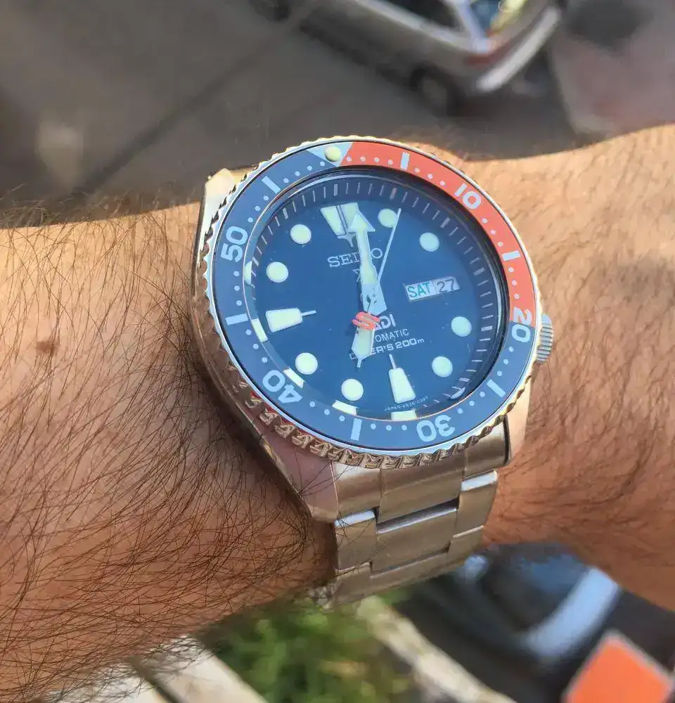

Aquí mis dos Mods, espero que os gusten.
