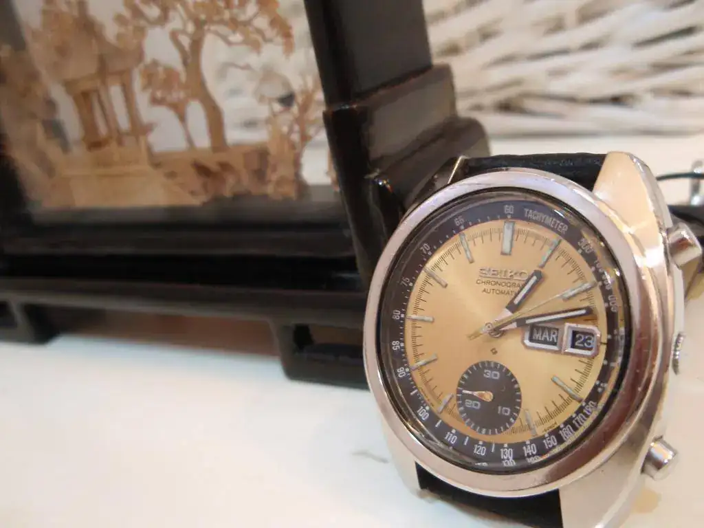

Pasando esta Semana Santa en el pueblo de mi suegra, acogido en su casa (es lo que toca!!!!), me enseñó el reloj de su difunto esposo.
Sólo conseguí hacerle una foto!!!! enseguida lo devolvió al cajón de donde lo sacó.
Pido a este foro información sobre este Seiko cronógrafo automático.
De los años 70, me dijo.
Ahora, viendo la foto, el semanario debe de estar en francés???
Gracias y toda información será de utilidad.
A continuación la única foto que pude sacar!!!!
A ver si hay suerte y en el próximo viaje, se viene conmigo (el reloj, por dios....el reloj!!)
Parece un 6139 el primer crono automatico que Seiko fabrico, se disputa con el Heuer 11 y el Zenith el primero, el honor de ser el primer automático cronógrafo. Excelente reloj.
No tiene segundero, no admite carga manual, 21.600 a/h. 17 Rubies, pero a su favor tiene, "Embrague vertical".
De los mencionados es el de la mitad
Opino igual: 6139. Relojazo por donde lo mires. El calendario puede ser francés: Samerdi. Mucha suerte y si lo consigues, te dará momentos gratos puesto en la muñeca.

Buenas,
sin duda, un 6139-... No se qué más....que digan los expertos, pero me da la impresión de que la aguja contadora de minutos del crono no es la suya? Quizás es cosa de la foto...si, en francés...SAM es samedi, sábado...
saludos

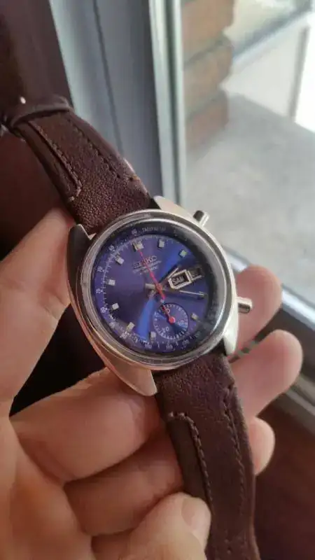

Si.Un 6139.Gran reloj.También llamado Small eye,por su tamaño.Si es con el dial azul,cuando recibe luz e incide en él,tiene unos reflejos maravillosos.A mi,particularmente,me encanta.

Es un 6139 -6012 si no me equivoco, bonito reloj, eso si, devio de sufrir algun accidente , ni el cristal, ni el juego de minuteria corresponde al modelo, existen bastantes de estos relojes con el calendario en ingles y frances. Lo he podido observar, pero desconozco el por que.

Sin duda es un Seiko de calibre 6139, seguramente lleve caja 601x (eso lo puedes ver en la referencia de su tapa trasera), y, como te han indicado, sus agujas no son originales de este modelo, pero aún así luce muy bien... :clap:
En cuanto a lo del datario, podría ser en alemán, que también los había inglés-alemán: SAM- podría corresponder a "Samstag", eso lo verás cuando se cambie a otro día.
Si algún día tienes la suerte de que caiga en tus manos, es más que recomendable que le hagas pasar una revisión con limpiexa y aceitado de la máquina, y tendrás reloj para rato, estos Seikos son muy agradecidos.

El calibre del reloj es 6139, posiblemente B y el modelo es 6012. si vieramos el nº de la tapa trasera o fondo, sabriamos tambien el año de fabricacion. Creo que todo esto ya lo dije anteriormente. perdon.
